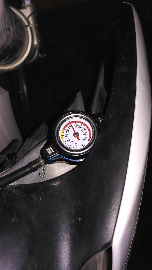

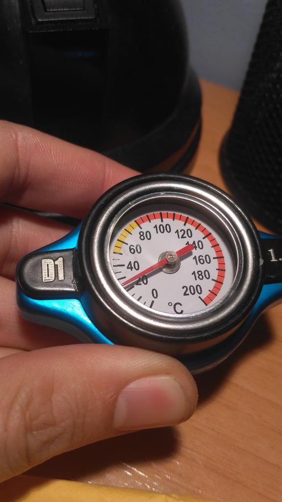

Yo bajé con ella cargada de Finisterre por autovía por mal tiempo a 130 aproximadamente durante 300km La temperatura del radiador se mantenía constante en 75-80º De punta, teniendo en cuenta los neumáticos, con los Bridgestone TW301/302 que son bicompuesto y muy duros, la moto tenía más punta he llegado a ver los 160, tened en cuenta que peso 60kg... Con los Pirelli Mt21 que es un neumático mucho más blando y mas alto, que vibra más. La moto no pasa de 140. Obviamente con el mismo desarrollo.
https://es.aliexpress.com/item/New-D1-Spec-1-1bar-Car-Water-Tank-Cover-Temperature-Gauge-Thermo-Radiator-Cap-Utility-safe/32603033550.html?spm=2114.43010208.4.53.4QAE1m

Interesante el medidor de temperatura madmardigan y esta muy bien de precio!

Lo de ponerlo, es porque no oigo el electroventilador. Lo malo es que no viene con el tornillo que lo sujeta. Evita que alguien lo pueda abrir. Yo lo tengo precintado con un alambre. Está tarado a 1.1Bar. Lo mismo que el original. Con unos alicates de punta fina, lo fuí agrandando un poco, ya que no entraba.
Poco a poco y con paciencia, fue hiendo a su sitio. El resultado es que queda fácil a la vista, se puede ver con facilidad y en marcha. En una gama de revoluciones concretas, la aguja tiembla aun poco. Pero a mi me encanta, soy muy friki de estos cacharritos.
Otro interesado con el termometro

http://www.ebay.es/itm/TAPA-DE-RADIADOR-INDICADOR-TEMPERATURA-0-9-1-1-1-3-BAR-TAPON-RADIADOR-/301942507630?hash=item464d2d086e:g:NlIAAOSw-tNXIfQn De primeras no entraba en el radiador, lo tuve que abrir un poco con un alicate. A mí de momento me va bien. Y el nivel de agua está correcto. La presión de nuestras motos es de 1.1 bar. Lo malo, que no tiene tornillo para fijarlo.
Quizás con un taladro y un terraja podáis meterle un tornillo.
