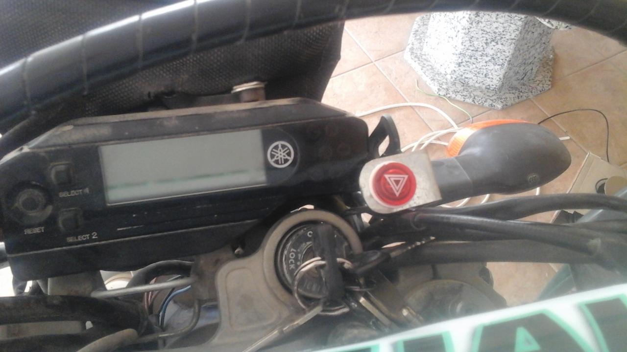

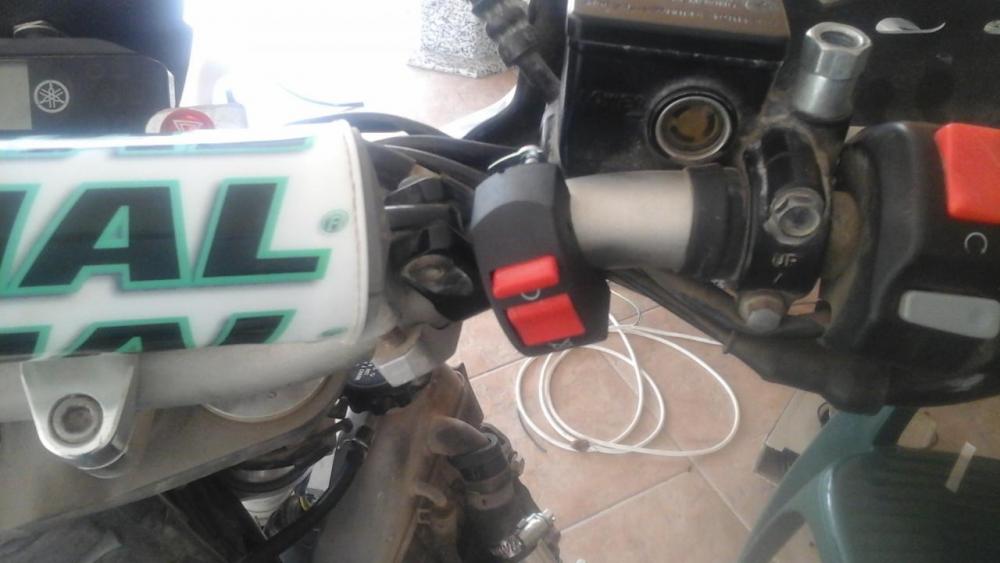

Bueno,pongo el brico

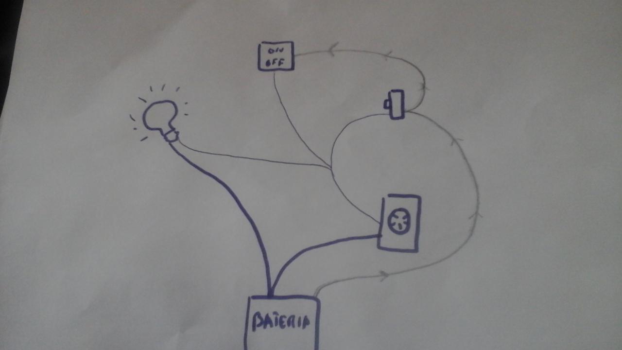

Primero el esquema electrico,es muy sencillo,el cable negro va de la bateria al sensor de temperatura del circuito del radiador y sin cortar,asta el interruptor

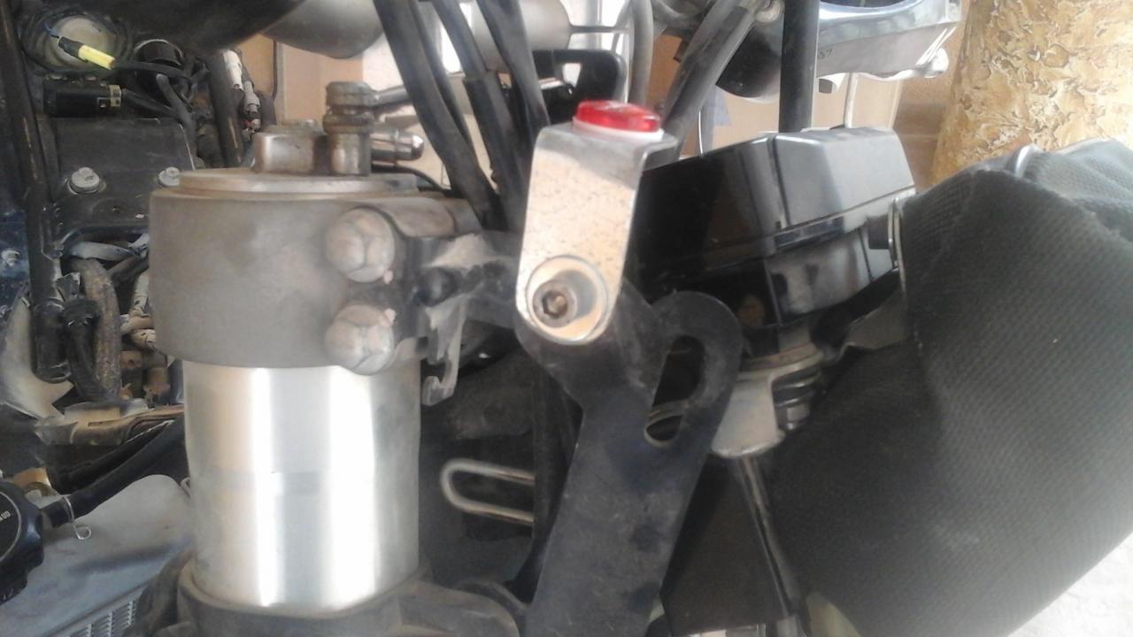

Luego e puesto la foto de como queda el chivato de luz en el cuadro

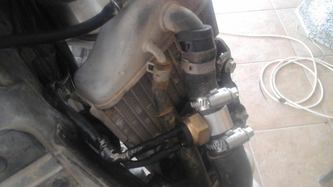

Luego de como queda instalado el sensor del circuito de refrigeracion,este se dispara a 80 grados poniendo el ventilador en marcha independientemente si esta el interruptor dado

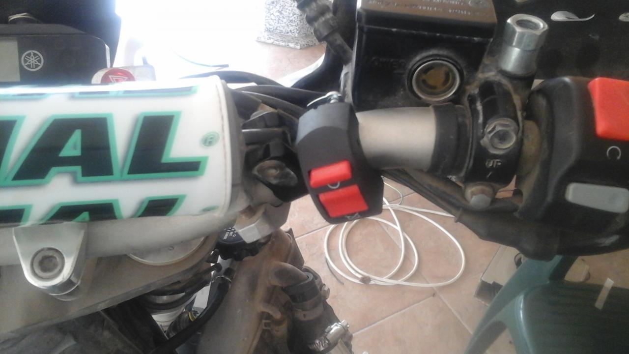

Luego la del interruptor en el manillar
Luego un detalle del soporte del la luz chivato

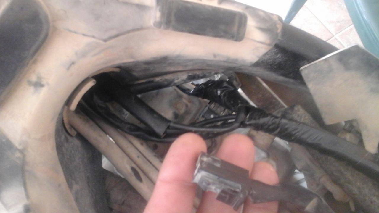

Y por ultimo de como queda el cableado bajo el deposito
El conector que esta en la mano es el antiguo,ese lo voy a encintar y dejar apartado por si un dia lo pongo todo original otra vez
Todos los cables estan enfundados en termorretractil,esto aisla todos los cables del calor del motor y radiador,a si como de la humadad
Me a llevado unas cuantas horas,pero es muy farragoso meter todo ajustado y que quede bien,a si como fabricar el soporte y ver donde pones las cosas,pero en el fondo es muy facil

Hola Emoticono.
Muy buena la ñapa pero, si me permites la opinión crítica, no entiendo porque la pones. ¿¿No deberias sustituir el termocontacto y ya está?? valen unos pocos euros (ese termocontacto lo compras on line en OSCARO por menos de 15 euros puesto en casa, tienen todo el catalogo FAE).
No me parece que le haga falta para nada eso, la WR250R, al menos la de un amigo con el que suelo salir es muy fria, mucho mas que mi KTM (pese a tener un solo radiador, el electro salta mas tarde en la misma trialera, mi ktm tiene dos radiadores grandes, bomba de agua factory etc ).
Si aun asi te parece que la moto va muy caliente tienes otras soluciones mas baratas y no suponen meter nuevas instalaciones: un termocontacto con un gradiente mas bajo, meter agua destilada sola o mejor aun mezclada con algun producto que baje la temperatura (yo utilizo mocool, se nota, hay de otras marcas), igual hasta tienes alguna bomba de agua de mas volumen (Boyensen etc), aunque esto ultimo supone pasta.
A mi es que jugar con las temperaturas de trabajo del motor me da un poquito de miedo, ni siquiera en una moto de enduro radical. No solo por la mayor posibilidad de sufrir averias, cortos etc. Si se te olvida darle al botoncito la puedes liar parda, si te lo dejas encendido accidentalmente con la moto fria tambien vas a perjudicar mucho la lubricación.
En mi experiencia el sistema de electro con termocontacto funciona de maravilla, la unica precaución que hay que tener es vigilar que funciona pues cascan de vez en cuando (yo rompi dos casi seguidos, pero llevo con el mismo mas de 3 años creo).
Editado por Josebaab
Si tienes razon,pero e tenido varios problemas de temperatura(la verdad es que han sido casos muy extremos) y la moto tiene un sensor,que te para la moto donde te pille para evitar el gripaje,con lo que te puedes quedar tirado donde menos te lo esperas
E comprado un termocontacto que salta antes y en logica el interruptor no lo usare casi nunca,pero si me hace falta,lo tendre hay
Esto es solo para casos muy puntuales,pero a los que tenia que dar solucion,oye,que igual no lo uso nunca y es otro chirimbolo es el manillar,pero voy a ir mas tranquilo a partir de ahora
Para mi lo mas importante es la luz chivato,al menos se cuando se conecta el ventilador,se ve que antes o se encendia cuando queria,o directamente no se encendia,que creo que es lo que me estaba dando problemas
Saludos
