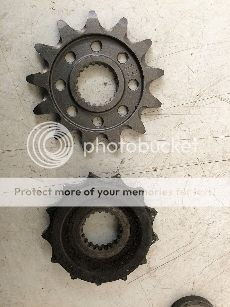

También os comento que con 13000 km que tiene la moto he tenido que cambiar todo el kit de arrastre, ya que me saltaba la cadena en aceleraciones, y no me extraña, el piñón de salida ya no tenía casi dientes.
Me parecen pocos kms de duración. Los primeros 10000 km la cadena apenas se estiró, en cambio los últimos 3000, a cada salida tenía que tensarla, incluso durante la propia salida. En uno de estos procesos de tensado descubrí que tenía la rueda mal alineada, y sospecho que de ahí viene ese desgaste prematuro (también hay que tener en cuenta que aquí hay barro para dar y tomar, pero ya digo que los primeros 10000 apenas se desgastó).
Lo comento por si sirve de precaución a alguien. Muy importante alinear correctamente la rueda.
Yo también anduve mosqueado porque tenía que tensar la cadena cada salida, y al cambiar el kit de arrastre (con unos 15.000 Km) descubrí el piñón igual que comentas, sin dientes. Normal que hiciese cosas raras.
