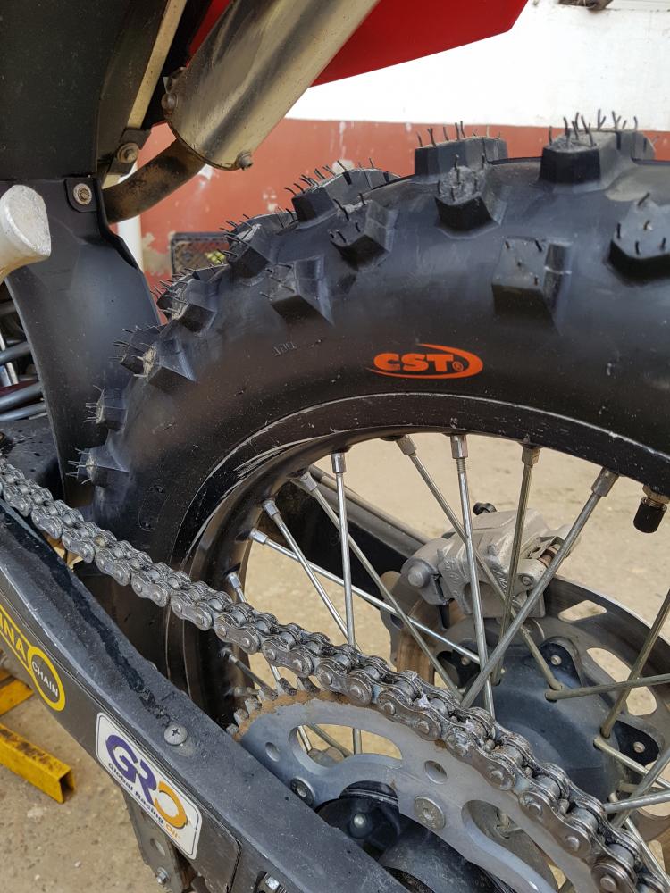

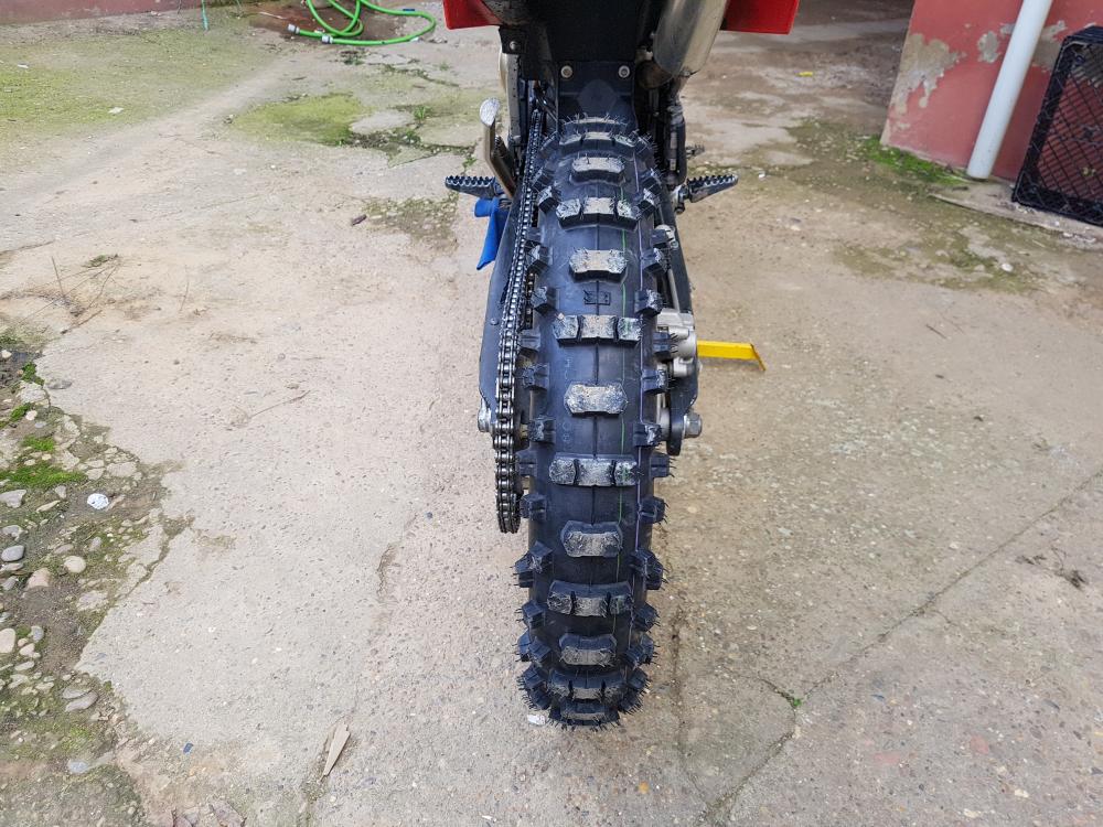

Hola a todos. He montado las famosas cubiertas low cost CST y en una primera salida las conclusiones son:
Carcasa dura como una piedra, es la carcasa más dura que he visto en mi vida.
Tracción buena en terreno blando donde el taco "trabe".
Tracción cero en piedra mojada.
Cero amortiguación del neumático y sientes cada piedra del terreno, aun llevando muy baja presión.
Conclusión, es como una mala rueda de motocross, más dura aun. Eso si, es un neumático homologado Fim.
Pueden ser buenos para terrenos exclusivamente blandos, arena, barro o tierra blanda.
Respecto a la durabilidad, y al arranque de tacos, aun no puedo decir nada.

Lo que va siendo MIERDA PURA.... [emoji23] [emoji23] [emoji23] [emoji23] [emoji23] [emoji23]
Un saludo
Pd. Sin acritud.... En plan broma pero totalmente en serio. Vaya basura cósmica de neumático. A todo esto gracias por el aporte.

por 60 euros el juego.. había que probarlos, al menos una vez.   y si no fuera por esa carcasa tan dura.. podrían funcionar medianamente bien.

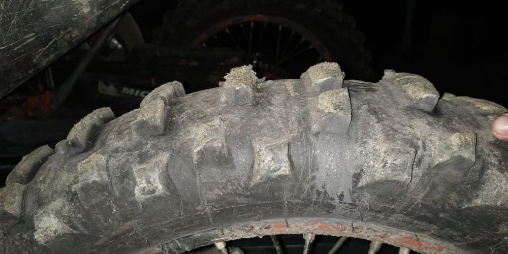

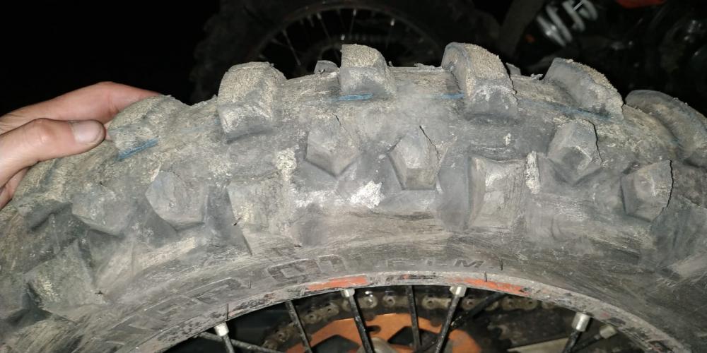

hace 3 horas, oskitar_91 dijo:
Mitas doble caca verde y Rebel raya azul. La Rebel un día de uso, la mitas dos.
Esas ruedas son para extremas de piedra mojada, raíces y demas. Aún así duran un asalto.
Bua, menudo presupuesto para andar por esas zonas. Rueda nueva cada 10 horas....

hace 25 minutos, Squall24 dijo:

O para subir por un río de rocas? pero si duran menos, la rueda las equilibrada es la Michelin enduro medium, después de probarla éstas otras es lo que he deducido.

El 29/12/2018 at 21:52, oskitar_91 dijo:
Mitas doble caca verde y Rebel raya azul. La Rebel un día de uso, la Mitas dos.
Buena comparacion! Si, la Rebel azul tiene carcasa mas blanda y el compuesto es el más blando de todos. Nosotros vendemos mucho ahora el verde, de carcasa mas endurera y compuesto blando.
