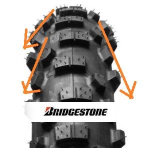

Lo que he notado de diferencia entre el Michelin Medium y el Bridgestone Gritty ED, es que el primero tracciona mas cuando la rueda empieza a girar y la segunda mas cuando gira la rueda, mejor para las 4t.
Puede ser por la disposición de los tacos asimétricos?

buena observacion
Yo creo que la diferencia esta en las formas de los tacos. Si os fijáis en la bridgestone hace forma de palas al exterior , esto hace que cuando empieza a escarbar saque la tierra al exterior y mejora el agarre.  Esto esta muy estudiado en maquinaria agrícola. Curiosamente en la Golgent Tyre ( la que llevo puesto en la Xtrainer ahora),  las tacos también tienen esa forma, sin embargo  el neumático marca el sentido de giro inverso .  Esto hace que nada mas arrancar tengas mas tracción,  pero enseguida se  va conducciendo la tierra que vas moviendo  al centro de neumático  por lo que el mismo siempre va sobre tierra suelta, esto hace que  para mi que en piedra y terreno duro  valla decentemente bien, pero en tierra suelta es una mierda porque le cuesta coger agarre.
