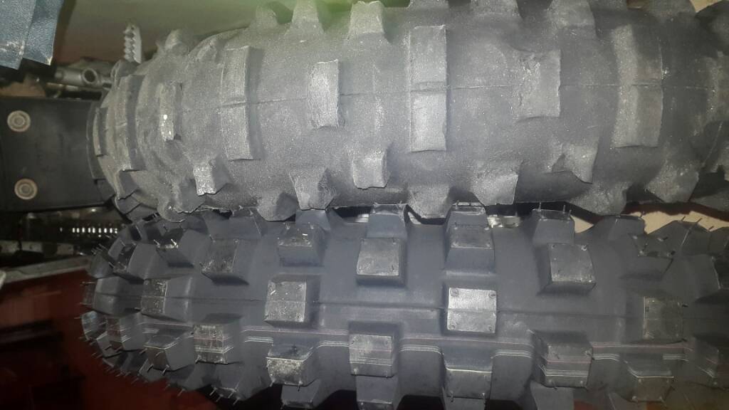

Ya he recibido la metzeler, si que se ve mas estrecha, montada ensanchará algo no?
Otra duda...la metzeler unicross y la michelin comp 3 pasan itv?
Hola manuel,
La unicross tiene la homolgación E1, tanto delantera como trasera.
saludos!

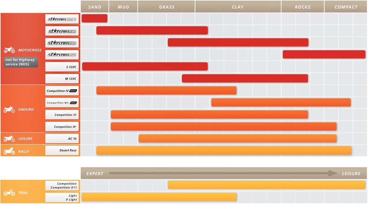

Muy buenas señor! Si yo me refiero a eso, un poco de todo porque al final está siendo una temporada atípica, al menos por mi zona, poca lluvia entonces me gustaría montar algo que aguante pero que en mojado vaya digamos decente. Ahora mismo llevo una Michelín enduro competición 4 delante, la cual en mojado es una delicia pero el otro día la metí por una zona árida y la desintegre, ahora busco para delante algo que vaya bien en seco y sea decente en mojado, por eso te preguntaba lo de la hard porque lo había pensado y veo que tu al igual que yo sueles montar FIM

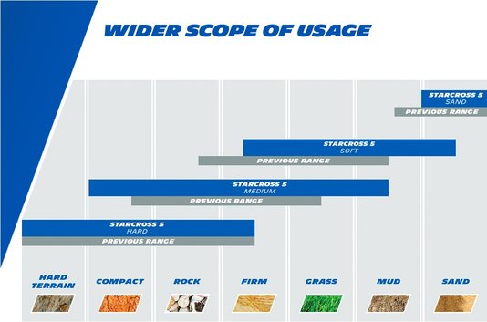

Hola gente!
Llevo leyendo un monton de paginas de este post y veo que nadie haya hablado de los nuevos Michelin STARCROOS 5 (medium/soft,...).
Hago enduro por la zona de Barcelona (la mayoria de trialeras zona de piedra / piedra suelta).
Estoy pensando en poner delante uns Michelin FIM Enduro 6 y atras los Michelin Strarcross 5 MEDIUM
Llevo tiempo montando Michelin S12 XC delante y detras, pero veo que por las trialeras de piedra suelta no traccionan bien y arranco tacos.
tengo una Ktm exc 250 2t...
*detras no soy partidario de neumatico enduro FIM
cualquier comentario se agradece, saludos y gas!!!!
Yo lo acabo de montar atrás, si esperas un tiempo cuento las impresiones, de momento han sido buenas en todo.
Es el starcross 5 trasero soft en 120/18
Ok gracias, esperamos cronica, jeje

Hola, alguien maneja de neumáticos traseros en 19 con un uso endurero?
Podría ir a lo seguro y montar una s12 xc pero quiero barajar otras opciones, lo he probado en 18 y sin ninguna queja.
El terreno en el que monto es duro y húmedo.
