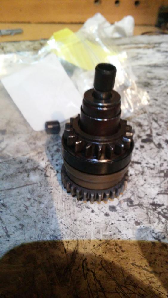

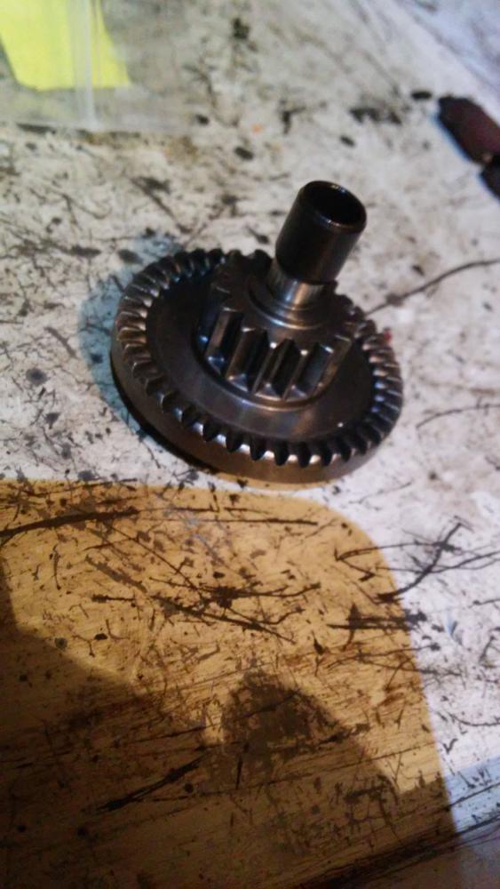

El piñón del bendix no viene soldado al eje por algún motivo concreto, y creo que es para que patine en caso de quedarse pillado el bendix con la corona primaria del motor arrancado y no se rompa nada

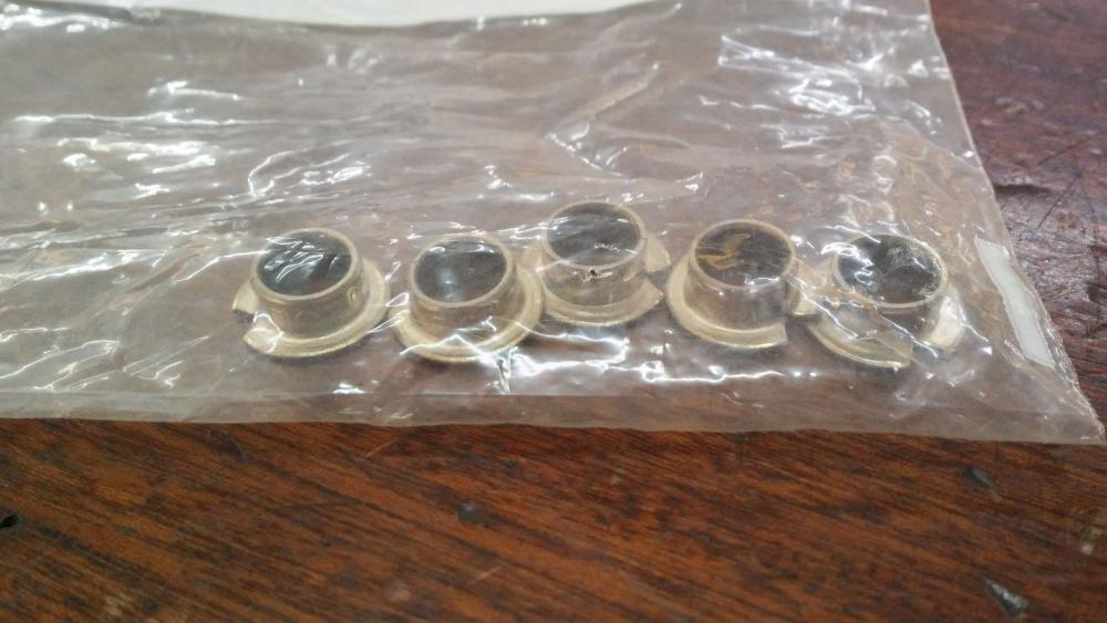

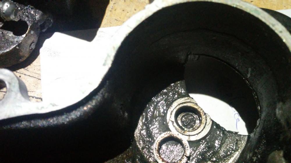

Hola...no se si ktm falla a la hora de los repuestos pero en este mi primer caso , asi ha sido...Segun saque los casquillos los medi (10 x8 x4 ,,,,y la parte de corona ancha exterior o apoyo eran 13-14mm)...por ferreteria industrial hay una similares (10x8x5.5..coronilla de 15mm) y acabo de recoger la de ktm y las medidas de la pegatina ponia 9.8x7× 10...lo que me ha confirmado el error era el 7 pues los apoyos bendix son de 8mm..esta tarde a pelear...El mecanico o quien me ha atendido decia que por referencia era esta aunque ha sido substituida por la misma referencia acabada en 100....y va a ser que algo falla....estos casquillos por color y sonido parecen guias de valvulas cortas...

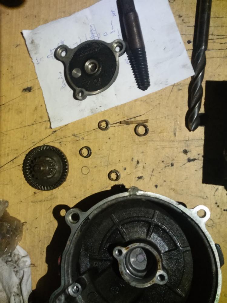

No tienen nada que ver con esos de la foto. Esos son los pines que llevan las tapas de alternador y embrague para que queden bien en su sitio. Me parece que te has equivocado con la referencia, porque en el dibujo del despiece salen juntos.
La referencia de los casquillos es: 55140030100  collar bushing
El error voy a situarlo que al pedir por telefono sin tener la imagen del despiece delante e ir diciendo "los 4 casquillos del motor aarranque y bendix" ....Estos son la referencia numero 19 y la del 5 (casquillos de la imagen)estan cerquisima....cachis ..
A la espera de los originales, jugare con estos....

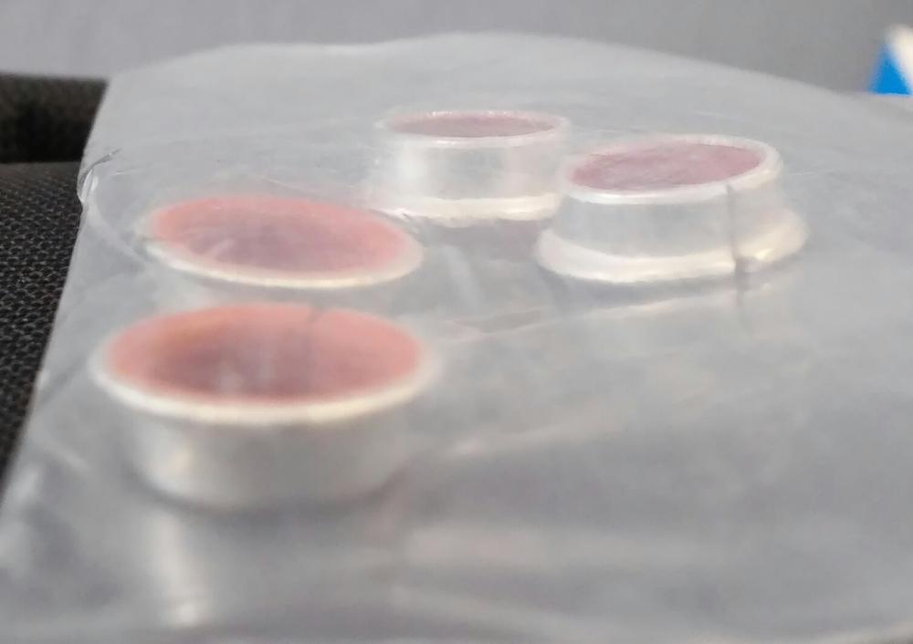

Esos casquillos de la foto si no son los originales y viendo que estas un poco verde... como cualquiera que empieza.... los casquillos originales son de latón y por dentro llevan una cubierta roja de teflon creo, entran con no demasiado esfuerzo en el aluninio. Puede que sea mejor que esperes a los originales no vayas a forzar los alojamientos sobre todo el del semicarter y eso ya no tiene un remedio barato.

Hola...acabo de recoger los originales, y cuando los pruebe sacare alguna conclusion.Los originales tienen 4mm se altura y los otros 5.5mm, solo hay que rebajar un poco las coronilla .Pienso que 1.5mm mas de altura en 3 de ellos en el sistema de arranque hara mejor apoyo y duracion...¿puede ser?
