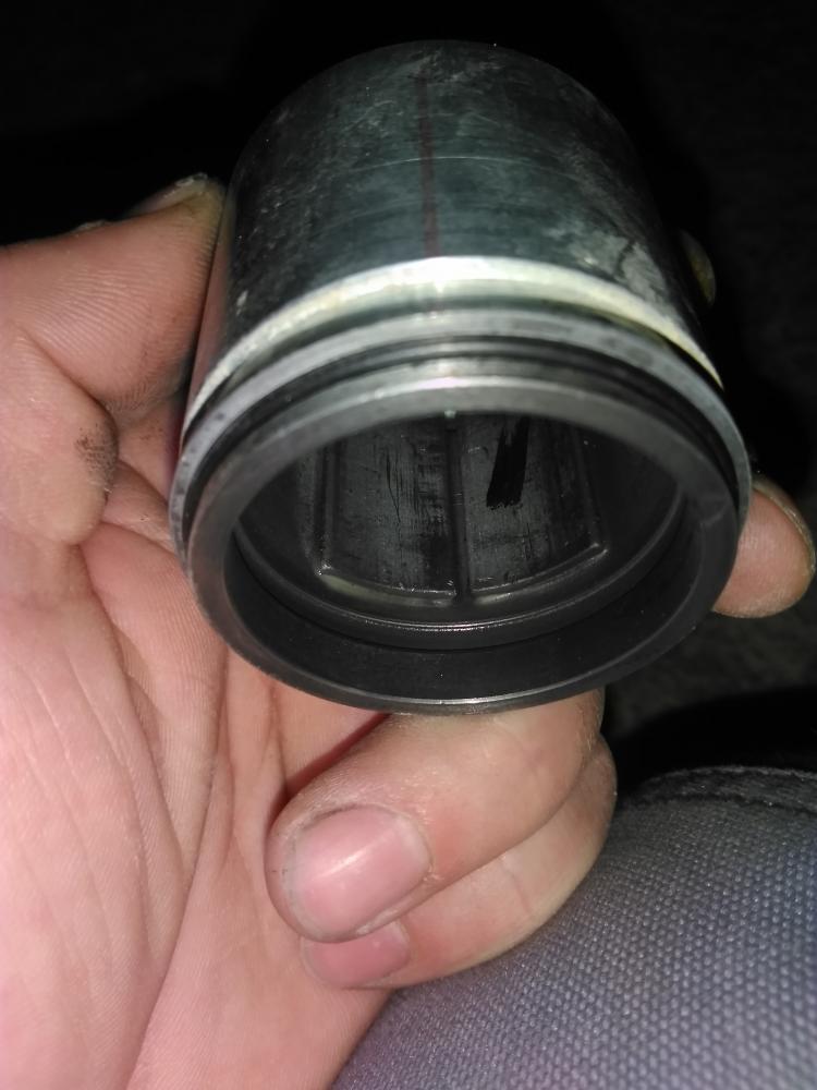

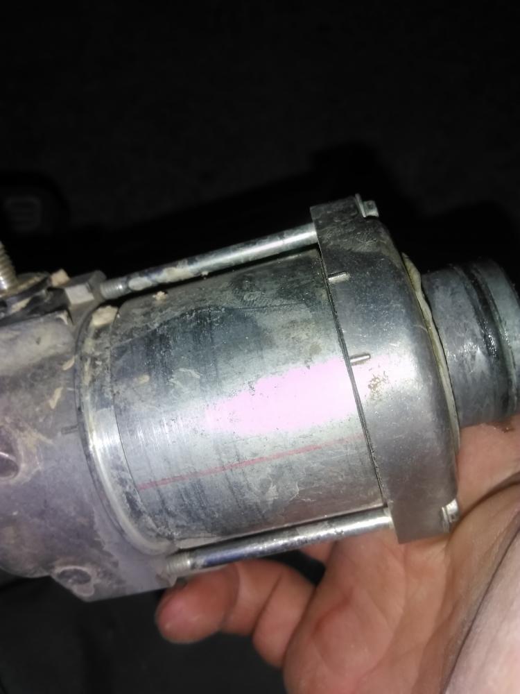

Lo que no se es si el cuerpo  de imanes tiene posiciòn y eso influye en el giro.
Vi una raya  pintada marcando la posiciòn de las tres partes pero al ver que encastraba no me preocupé y limpiando todo con gasolina me olvidé de granetear o marcar con un destornillador.....

la raya pintada es fundamental que coincida en las 3 partes
hace 7 minutos, Alejandro65 dijo:
El cuerpo trasero y el central tienen que coincidir con  la raya, el delantero que esta mas proximo al estriado no creo que importe
si se a borrado la línea roja necesitarás que alguien te diga donde esta exactamente, yo en su día lo atrase unos dos milímetros buscando más par y ahí lo deje, es mejor no ponerlo a ojo o la batería puede sufrir si lo pones muy adelantado
Pues vaya  despiste, sería bueno advertirlo en la primera página por que seguro que a alguien más se le va la mano con la gasolina limpiando el motor y se borra la raya.
A ver si alguien  puede darme referencias, creo que lleva algunas marcas.

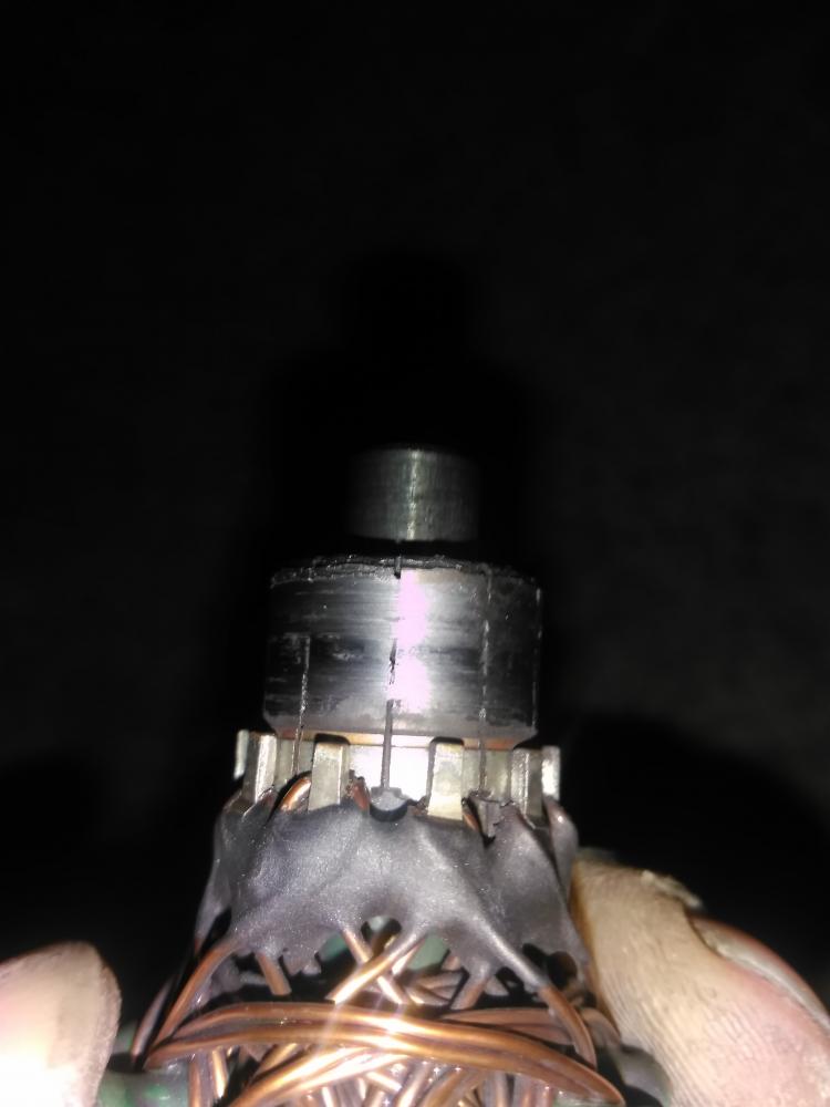

La linea va justo en la separación más estrecha que tienen los dos imanes, en la foto no se puede sacar bien, pero en el arranque de serie del 2015 es así, así aprovecho para limpiar el colector de delgas que ya está feo, por cierto lo llevo más atrasado de lo que pensaba...
Lo atrasé por que compre una batería de eBay barata y no podia con el arranque, a mi así me va perfecto.

Lo ideal seria ver la posición de la linea en el cubo portaescobillas, ya me hago una idea con la foto pero bueno si puedes medir algo desde el espàrrago inferior o alguna referencia desde el borne  positivo...
