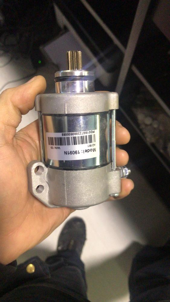

Buenas chicos
pues ya está aquí el motor de arranque de 410w
despues de fiestas lo montaremos todo
Haber que tal funciona y cuanto dura , con sus correspondientes revisiones de mantenimiento que les toque

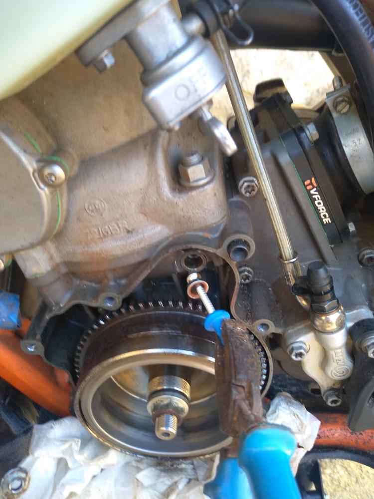

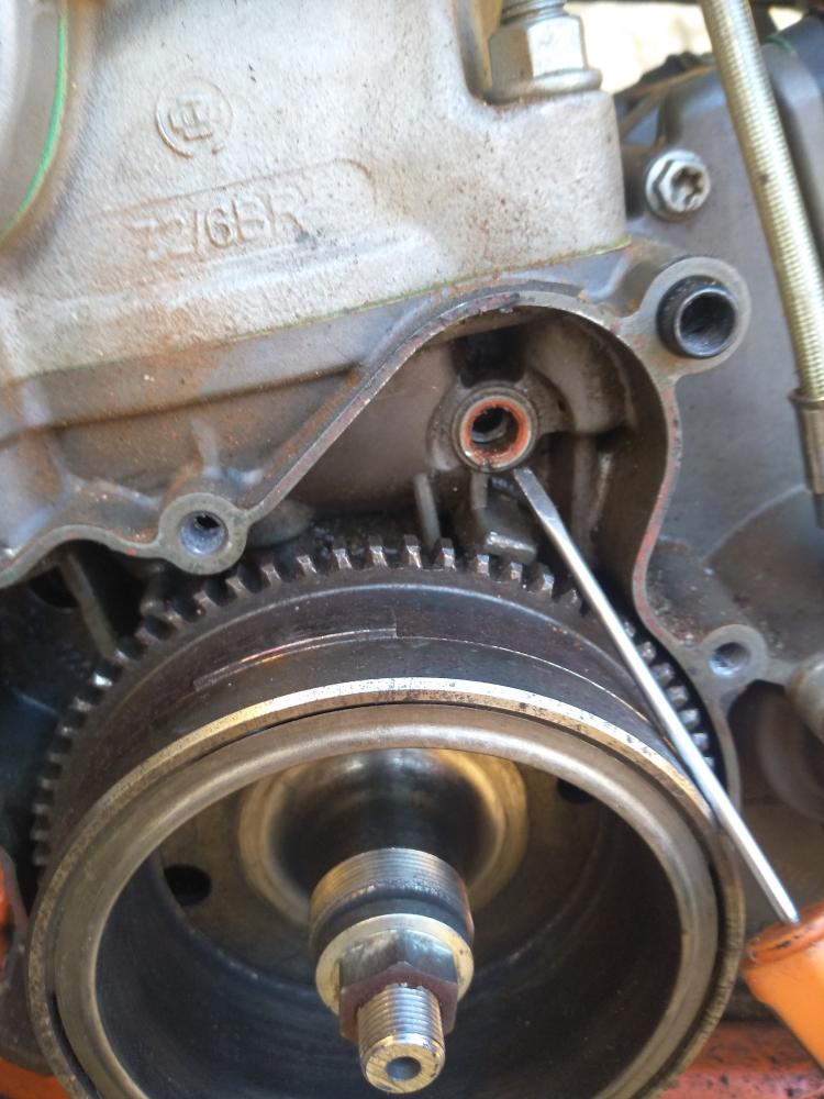

Ok ya salió
La broca de 8 no entra será más pequeña
E tirado con la cabeza de un tornillo de taco del 6
Lo que hay dentro hay que cambiarlo también o eso no?

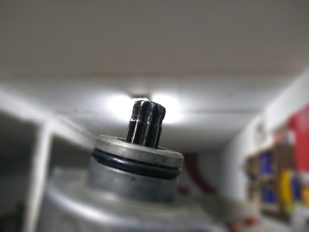

Hola! Mide la holgura axial antes de montar todo. En el despiece vienen unas arandelas calibradas que sirven para rellenar esa holgura.
Yo tuve que poner 0'7 si no recuerdo mal y no me ha dado problemas en 2 años. Por culpa de esa holgura me coronó el dentado del motor de arranque.
Un saludo!
hace 3 horas, Joselito77 dijo:
Un saludo!
A esto te refieres?
Me e" cargado" 3 así
No estaba muy seguro de dónde venía el fallo si de la arandela o la tapa
