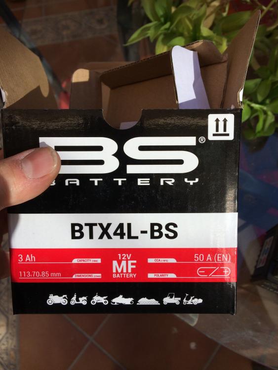

Gracias por la respuesta, pero ahora tengo otro problema, despues de montar todo, poner una bateria nueva la e ido a arrancar y noto como si el motor no tuviera fuerZa para hacer girar el cilindro. No se si es problema del motor o de la batería. La bateria que le he puesto es esta.
el arranque creo que esta montado todo bien ya que la moto arranca y funciona sin problema.
Madre mía.... Lo primero y principal esa batería es un truño muy gordo. Ytz7s 6amp de gel.
Segundo estos arranque son un poco hps. Han de estar bien ajustados.
Tercero has de comprobar lo primero que motor tenga fuerza y que la batería esté bien (esa la llevan las scooter de 50cc).
Cuarto que la pionera este bien atacada con las arandelas. Si todo está correcto debería de funcionar.
Pero lo motores duran menos de lo que quisiéramos además de que espero que sea de después de 2013 por que los de antes aún tenían menos fuerza.
Pero desde aquí te digo que sin motor al 80x100 y batería potente y que no se bufé no creo que chute.
Un saludo

Gracias por contestar, hoy e estado comprando la bateria y estaba descargada. La he tenida enchufada a un cargador y a los 10 minutos ya el motor tenia la suficiente fuerza para mover el pistón con soltura , pero no tenia la suficiente fuerza para arrancarla.
Al final hemos conseguido que arrancara a botón pero en cuanto se desenchufaba del cargador se venia abajo la batería.
De todas formas por lo que me ha dicho el mecánico esa batería venia defectuosa y me la han cambiado por una nueva. Mañana probare con la batería nueva a ver que si consigo que arranque.
La bateria que me has puesto la he estado mirando por internet y creo que es mas grande que la que he comprado. Entran bien sin que roce el asiento de la moto??
Saludos y Gracias de nuevo
