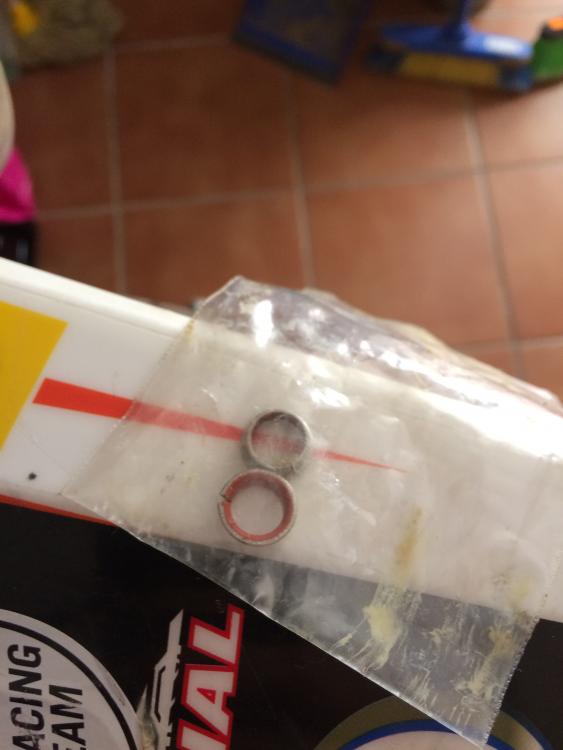

hace 24 minutos, jacob_lopez dijo:
Refloto este post ya que voy a montar el arranque eléctrico en mi moto ya que me lo vendieron con el quitado y hay dos piezas que no se donde van, son las de la foto que subo.
saludos!
En realidad deberían ser 4
Dos son para el bendix, una va alojada en el carter y la otra en la tapa del stator/magneto.  Osea en cada extremo del bendix
Dos son para la rueda dentada que transmite del bendix al magneto, una va en la tapa del stator/magneto y la otra en la tapa de dicha rueda dentada
Si te fijas en el despiece están, pero sin número que las identifique
Es posible que ya los tengas puestos pero no los veas a simple ojo, aún así, es recomendable su sustitución cada vez que se desmonta
