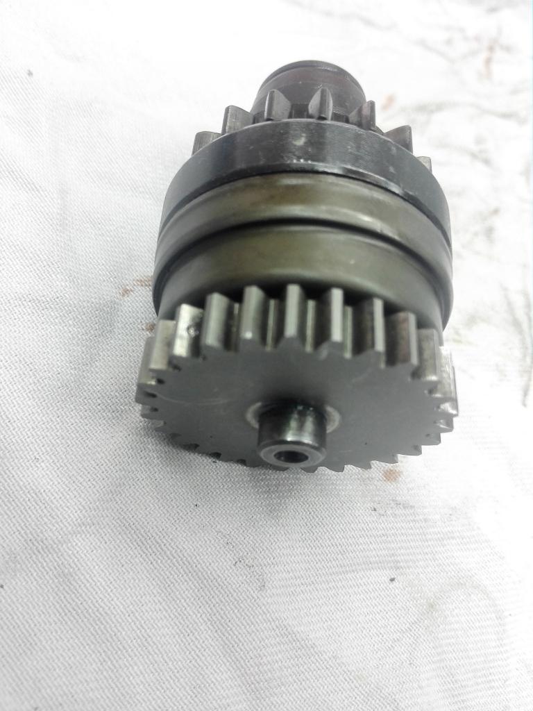

No estoy muy seguro  de Eso Alejandro, en ese mismo foro he visto que a partir de 2015 esa parte viene soldada.
Allí hablan de numerosos casos de ktm freeride con ese fallo y que a partir de una fecha los nuevos bendix vinieron soldados ese piñón al eje. Hay fotos en Google de los dos juntos y se puede ver bien la soldadura.

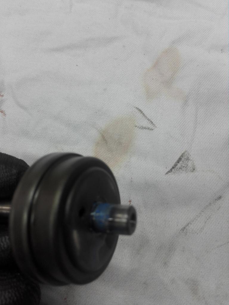

El piñón del bendix no viene soldado al eje por algún motivo concreto, y creo que es para que patine en caso de quedarse pillado el bendix con la corona primaria del motor arrancado y no se rompa nada

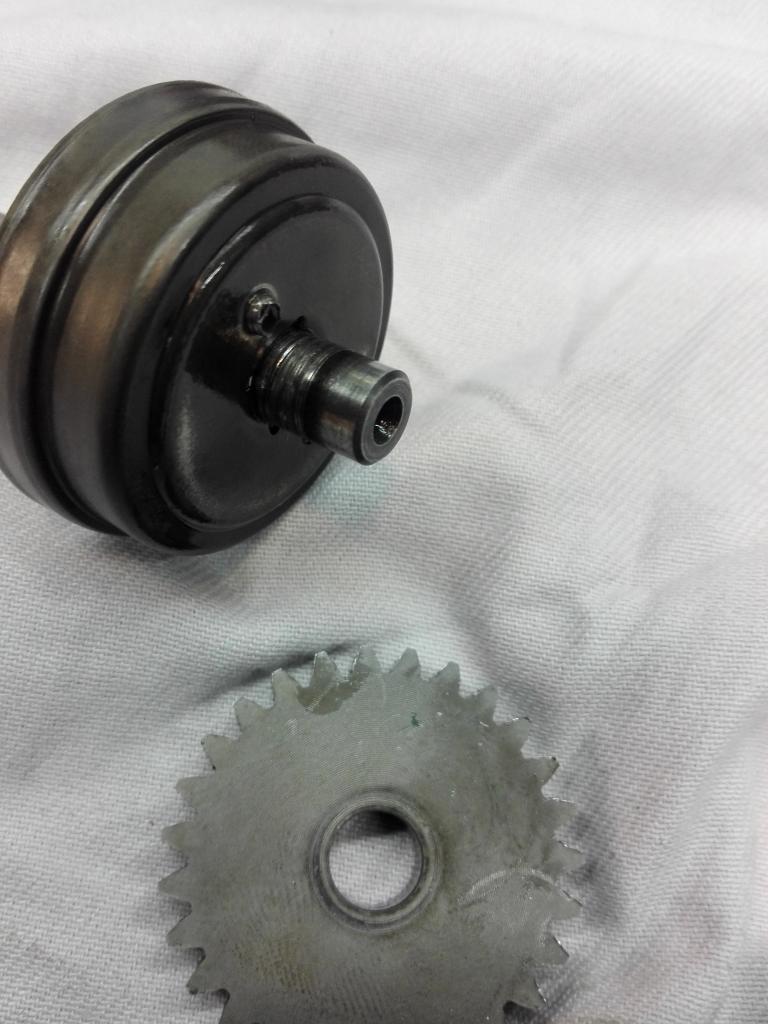

Arreglado!!!
Arranca sólo con enseñarle  el dedo.

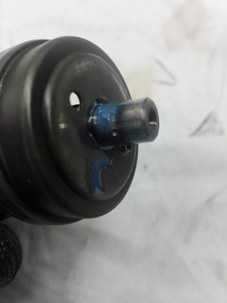

Al Final desmonte el bendix y  le he dado granetazos en la  zona donde acopla el piñón, fijador nural y  ha entrado bastante duro,  así que voy a  tirar así, y  si vuelve a  fallar ya lo sueldo y  lo meto al torno.
Muchas Gracias por la ayuda
Gracias por ponerlo, hay gente que cuando consigue la solución a su problema se olvida de publicarlo, je je aunque todavía falta la prueba real  con sus correspondientes horas de trialeras perrunas donde se pondrá a prueba el apaño.
El mío aunque no falla, sí que en alguna ocasión me ha hecho el graznido característico del piñón patinando pero ha sido en circunstancias muy puntuales después ha seguido funcionando bien.
Esta claro Alejandro, hay intentar aportar lo Que uno pueda y estas cosas nos pasan a muchos, así seguro que a otro que le falle tendrá varias  formas de solucionarlo.
Yo creo que a la larga volverá a fallar, pero sabiendo el problema lo soldare directamente.
  • 1 mes después...

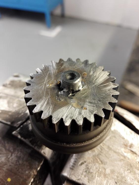

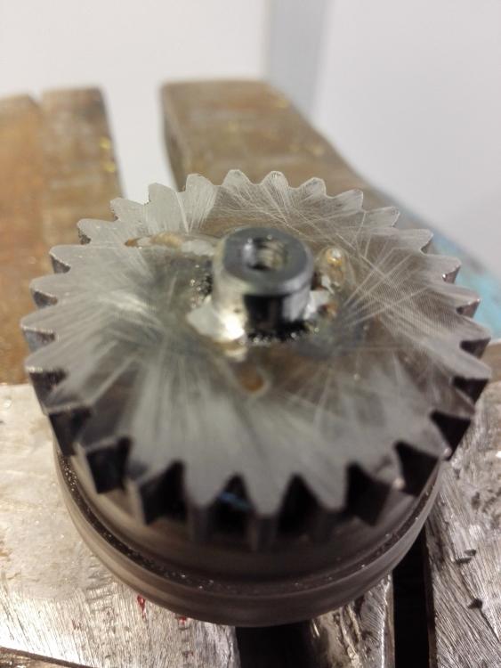

Novedades sobre mi arranque.
La ñapa de los granetazos no duró demasiado, pero había que intentarlo.

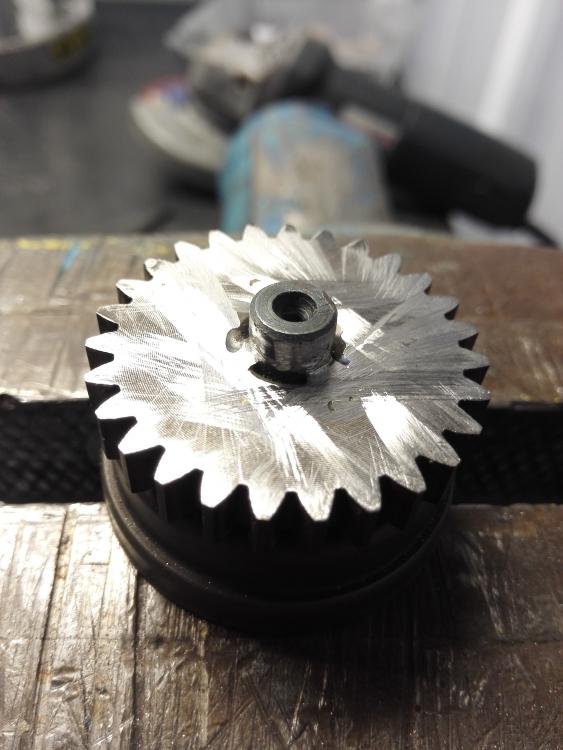

Ayer volví a desmontar y me lo soldaron con TIG. Me dijeron que para no perder el templado del material lo mejor era solo dar unos puntos en vez de soldarlo entero. Si no aguanta ya lo soldare entero.
No me ha hecho falta tornear ya que con el tig queda muy poca soldadura. Es recomendable comer un poco el piñón para que penetre la soldadura.
Para quitar el sobrante un poco de Lima y con la radial pequeña, aunque una dremel habría valido.
A ver si luego pongo unas fotos.
