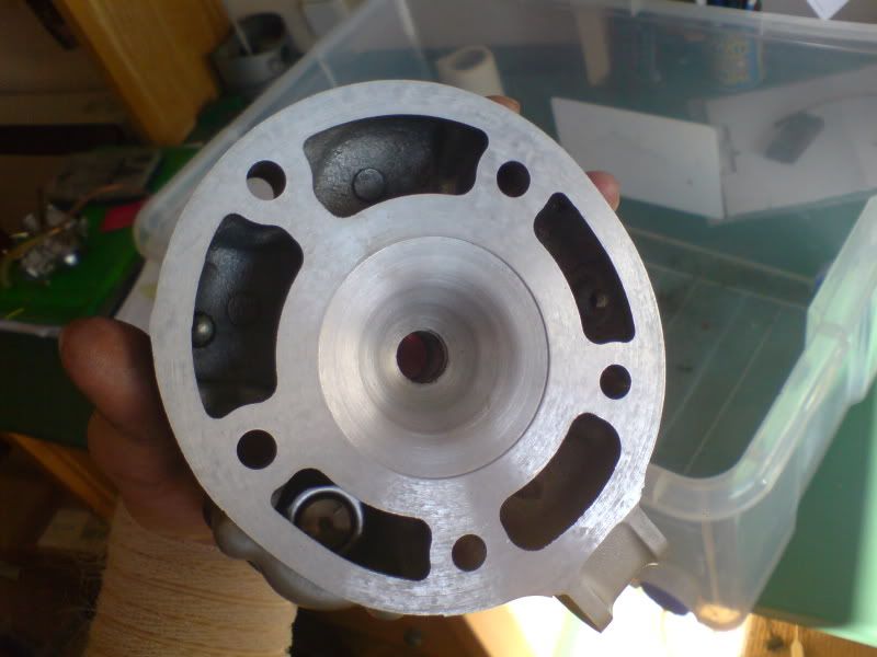

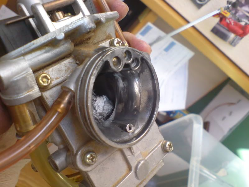

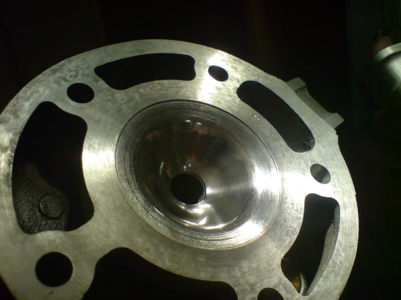

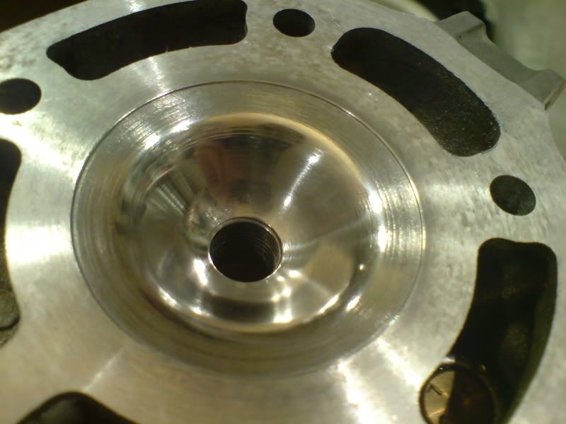

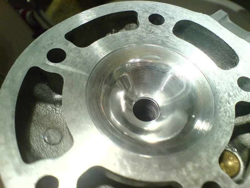

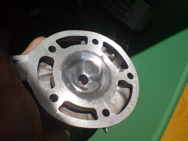

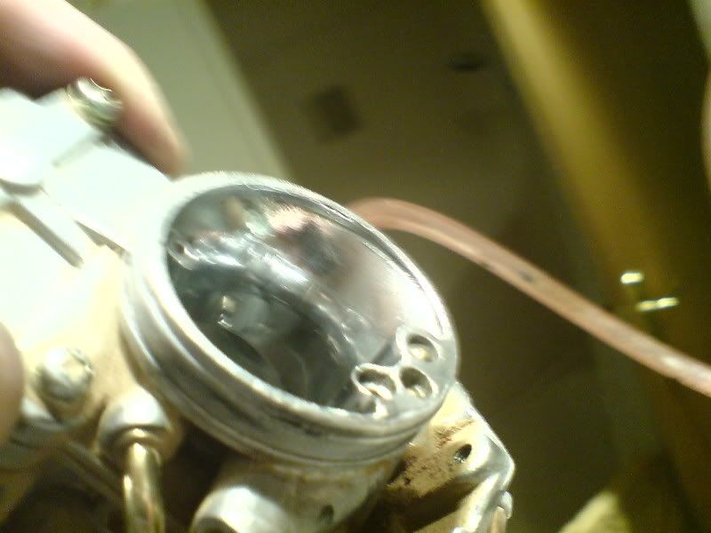

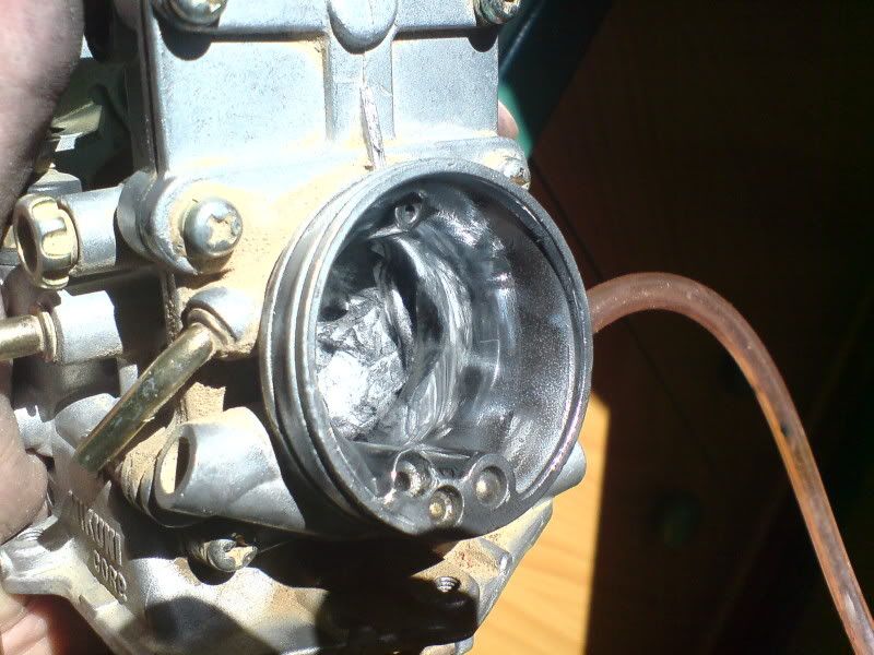

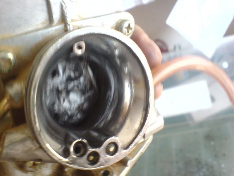

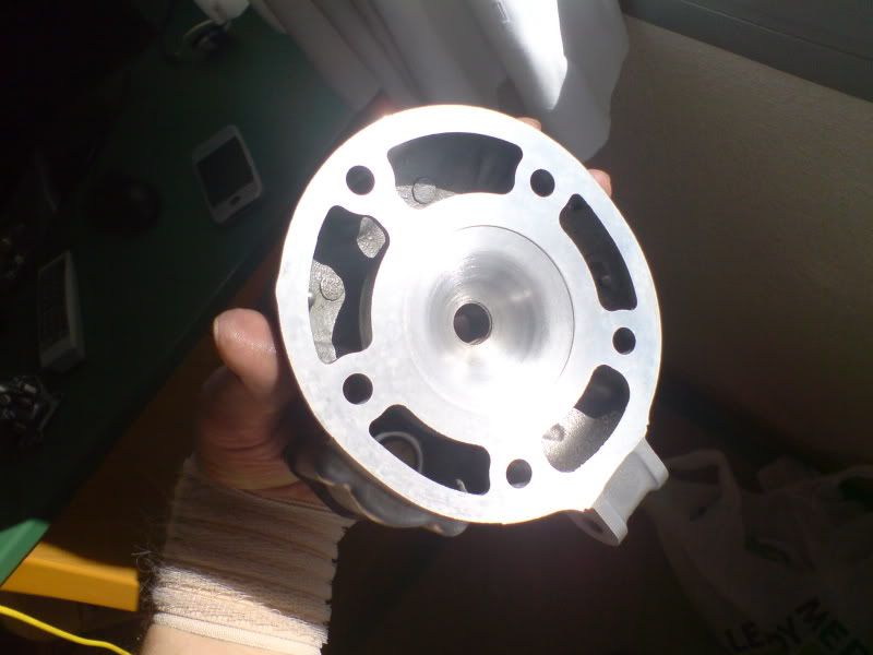

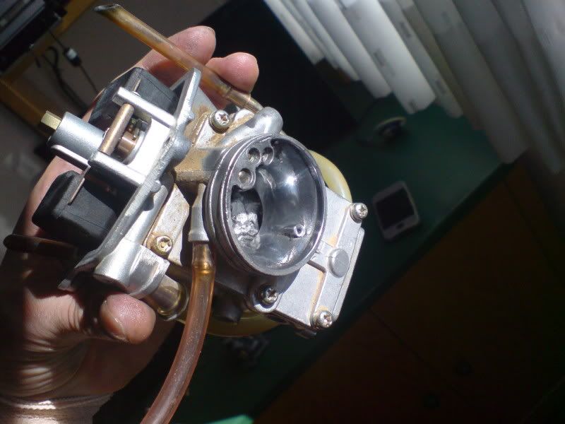

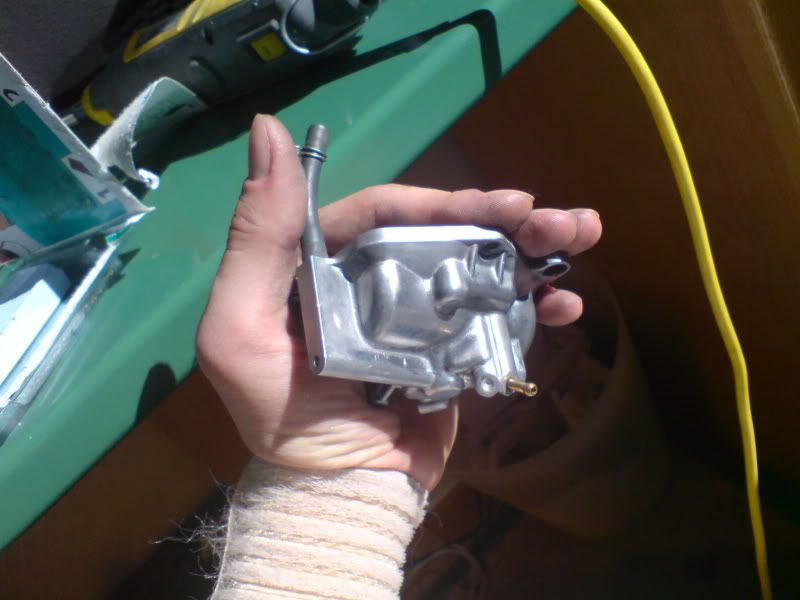

Esta vez de culata y carburador, he pulido a espejo la culata, esto hará una combustion mas homogenea y que no se forme carbonilla en la culata ( que no se quede pegada ).

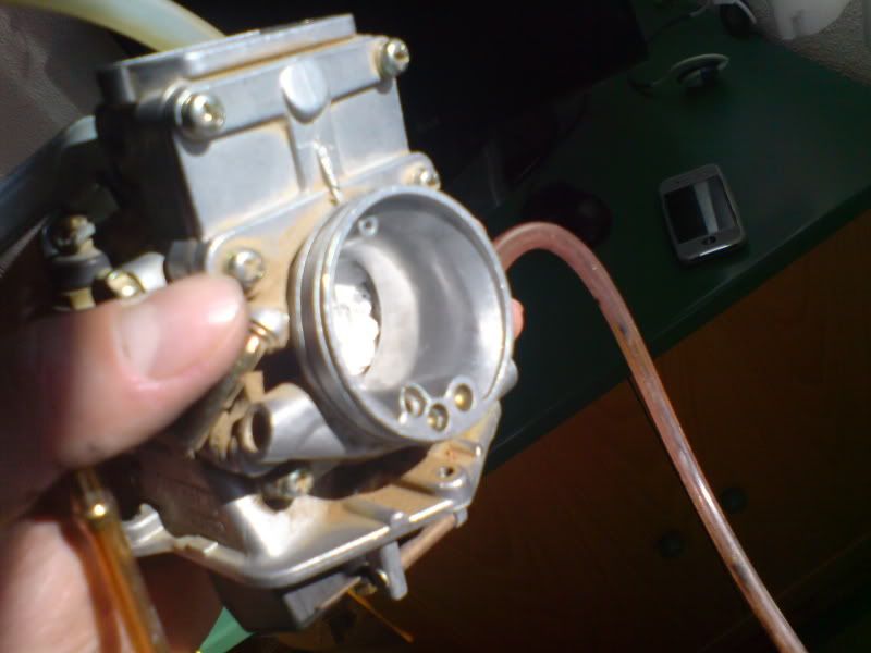

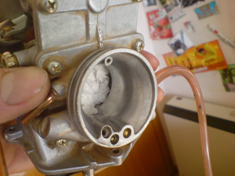

Del carburador he pulido la cuba y la entrada de aire.
Lo de pulir la cuba fue por 2 motivos, 1 porke asi probaba a pulir que nunca lo habia hecho ( y si salia mal no pasa nada ) y otra por un tema de temperatura jejeje esto es un truco que me enseñó un sabio de la preparacion 2T...
Como e dicho muchas veces el aire cuanto mas frio entre al motor mejor, pero resulta que la gasolina tambien, mejor fria que caliente...Entonces, la gasolina se encuentra en la cuba del carburador antes de pasar al motor. Y el motor esta siempre bastante calentito. El calor es radiacion, un objeto caliente emite radiacion, y esta radiacion se transmite y se transmite el calor del motor a todos los elementos cercanos a él, en este caso la cuba, con lo cual nos calienta la gasolina...
Pues este sabio me puso un ejemplo....A que la nieve aunke le este dando el solazo y no haga mucho frio no se derrite??? y es verdad, hay dias de nieve ke puedes estar con un simple jersey porke esta pegando el sol y la nieve no se derrite....y me dijo ke eso es porke la nieve refleja la luz y parte de la radiacion y por eso no se derrite tan rapido...
Alomejor es una milonga jajaja pero yo creo que tiene su logica y os aseguro que el tio ke me lo dijo sabia mucho de preparar motores.
El caso es que me dijo ke al pulir la cuba entera lo ke hace es ke refleja la radiacion ke le da el motor y no se calienta tanto, ( ke no es mucho pero alomejor baja un par de grados su temperatura...xD ) y como tenia ke probar apulir pues ale, apulir la cuba...
Y del carburador tambien he pulido la entrada de aire a espejo, y la boquilla que va hacia la tobera de admision la he lijado un poco con lija muy muy fina 1500 o asi para dejarle un tacto mas suave al de fabrica...lo de siempre, mejorar el flujo de gases...
Por donde solo pase aire se pule a espejo ( para que el aire vaya mucho mas rapido ) y por donde pase aire + gasolina selija con lija muy muy fina para que la mezcla vaya muy rapido.
Bueno ahi van las fotossss
Aqui la culata sin modificar a la sombra
Aqui la culata sin modificar al sollll para que se vea el brillo
Aqui tras el 1º pulido:
Aqu i ya tras el 2º pulido y limpita
( para pulir lo he sacado de internet son 2 pastas una marron y una azul, 1º se da la marron y luego la azul por eso lo de 1º pulido y 2º pulido, luego porno el enlace de donde lo saqué )
A quedao wapa eeee??? jejejje

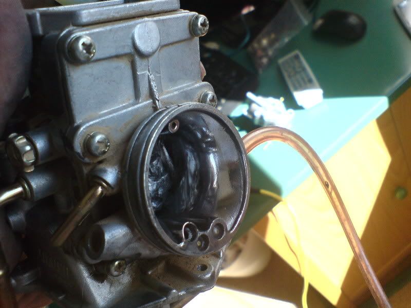

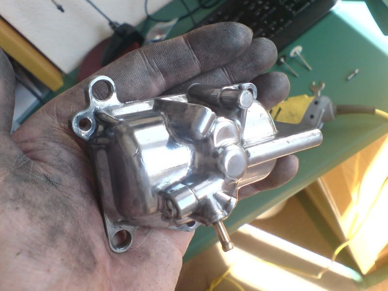

ahora vamos con la cuba del carbuuuu
Asi esta original
Aqui el 1º pulido
Y aqui ya limpita y terminada

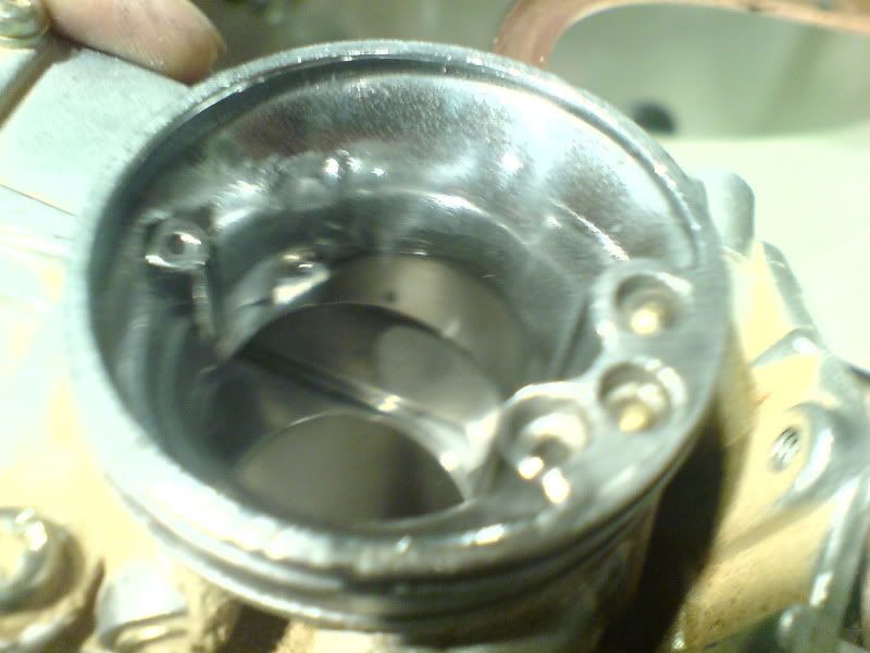

Y por ultimo la tobera de admision del carbu
Asi original:
Aqui ya pulidita
Y aqui ya terminandolo
Antes de poneros a pulir os a consejo ke lijeis bien la zona con una lija fina, asi luego el pulido se hace mejor y mas rapido...
Os dejo el enlace de como pulir:
http://www.rcscooter.net/blog-motero/ma ... -maggiver/" onclick="window.open(this.href);return false;

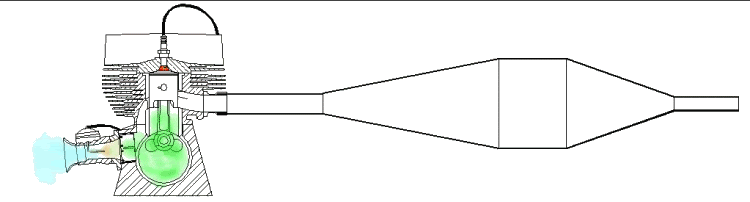

Aqui juega un importante valor el escape, a ver si encuentro una animacion de funcionamiento de un motor 2T y lo explico mejor...
Como se ve en el gif, el piston baja, los gases kemados salen y la mezcla fresca color verde sube. El volumen de mezcla que sube coincide con el de la carrera del piston CARRERA COMPLETA, peeeero parte de la mezcla se escapa, que ocurre....que si el escape esta pensado para que el motor rinda al 100% a unas RPM determinadas ( por ejemplo 10 mil RPM ) en todo el resto de RPM el motor no estará rindiendo al 100% y mucha mezcla se escaparía, esto es comprensible no??? amen de que encima no creo que ninguno de los escapes que tenemos rindan perfectos al 100% en ninguna banda de RPM pero bueno, suponiendo que el escape de serie rindiera perfecto, solo lo haría en un rango de RPM todos sabemos que una 2T que rinde bien en bajos no lo hace en altos y viceversa, eso es por la banda de RPM a la que esta optimizado el motor.
Con lo cual, en la banda en el que esta optimizado el motor, suponiendo que rinde al 100% en ese rango, el volumen total de mezcla sería como MAXIMO cogiendo la carrera maxima del piston, y ahí si que salen compresiones de 10.1 o 12.1
En cambio en otros rangos de RPM el volumen de la mezcla total que se comprime en la camara de combustion no es el volumen calculado con la carrera maxima porque mucha mezcla se pierde por el escape Y NO RETORNA con lo cual el volumen es menor, con lo cual la compresion es menor.
Por ejemplo, cuando arrancamos la moto, las RPM son minimas vaya xD con lo cual cuando el piston baja mueve un volumen de 125cc pero de esos 125 cc se van 70cc pde mezcla por el escape y no retornan al cilindro, y en verdad la mezcla que se empezaría a comprimir sería el volumen medido desde que cierra la lumbrera de escape ( linea roja en la 1º foto )

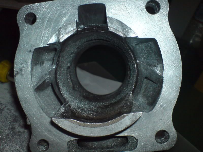

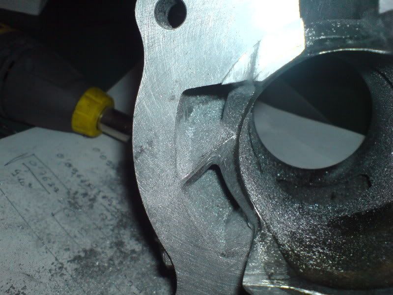

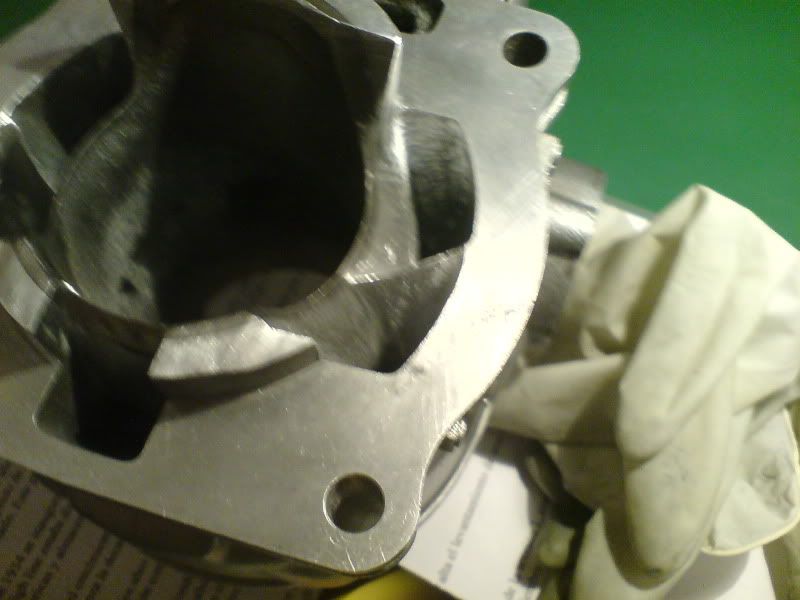

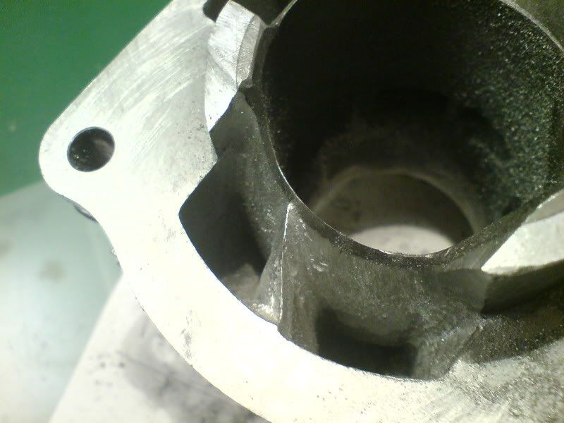

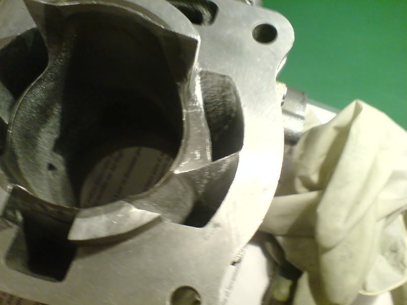

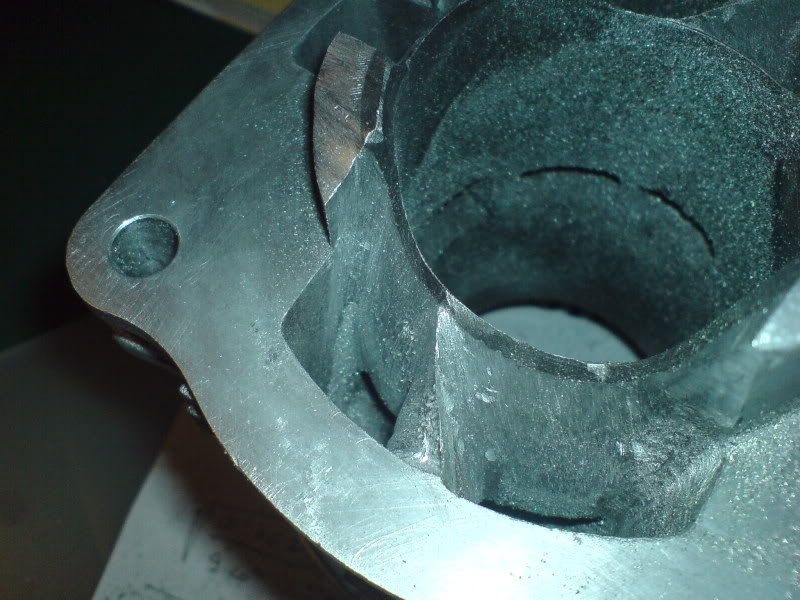

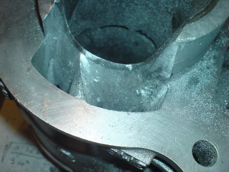

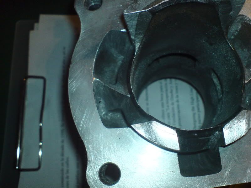

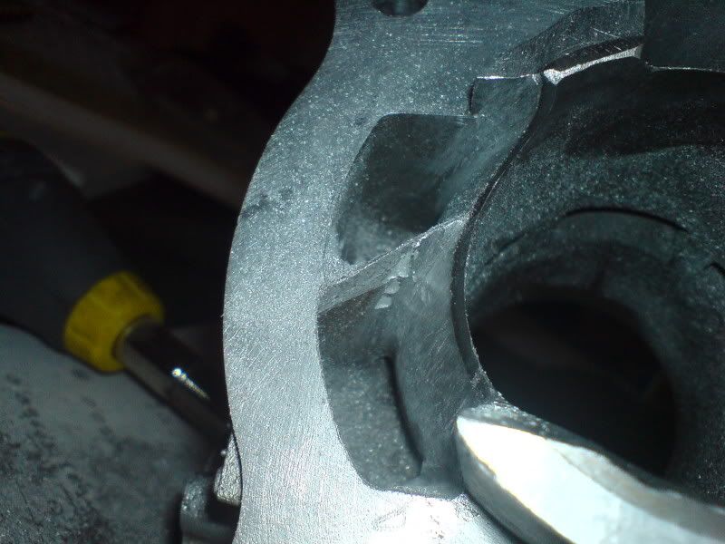

Al final me he liado con los transfer y los he dejado bastante bien, he kitado mucho material y estan bastante bien afiladitos, pero la he cagado soberanamente en una zona.....en uno de los transfer queriendo dejarlo demasiado pien he hecho un agujero ( pekeño, 2 mm de diametro ) pero agujero al fin y al cabo.... y se comunica con la parte exterior del cilindro....
Tengo que llevarlo a reparar, que me echen un pegote de soldadura y volver a limarlo para suavizarlo...una puta jodienda vaya xq ya tengo el cilindro practicamente terminado, falta pasarle la lija gorda y fina, en 2 horitas estaría terminado y listo para montar, y ahora tengo ke llevarlo el lunes a reparar y ke me cobraran 30 pavos por una mierda de pegote de aluminio ¬¬¬¬¬¬¬¬¬¬¬¬¬
Pero bueno....son cosas que pasan....una solucion un poco chapucera sería darle nural de ese de soldadura en frio, queda muy duro, y por el transfer solo pasa mezcla aire-gasolina asique en principio podría funcionar, pero puede que entre vibraciones y dilataciones eso al final se acabe callendo asique prefiero gastarme la pasta y que me echen un pegote de soldadura de aluminio, que quede bien durito y tirando.
Iré a Calvet aqui en Madrid que es donde llevé el cilindro a rectificar y tal asique supongo que tendrán para soldar aluminio, aun asi si alguno sabeis un sitio bueno en Madrid de soldadura sería la poya si me lo decis :)
Un saludo y en breves subiré fotos de como esta quedando por dentro, y de mi bujero... xD

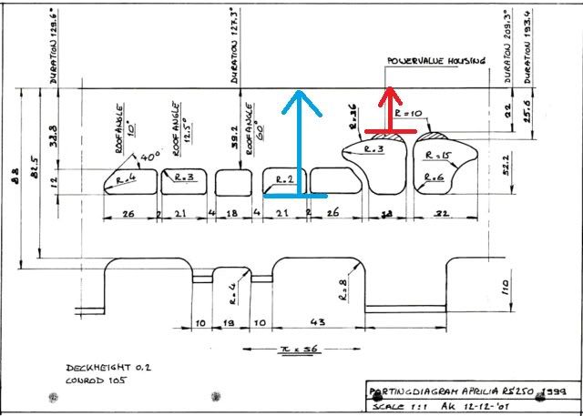

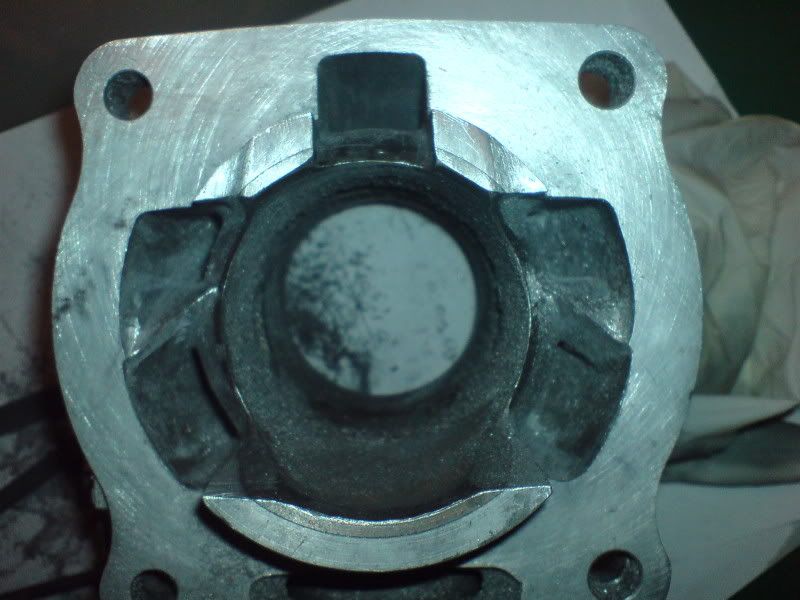

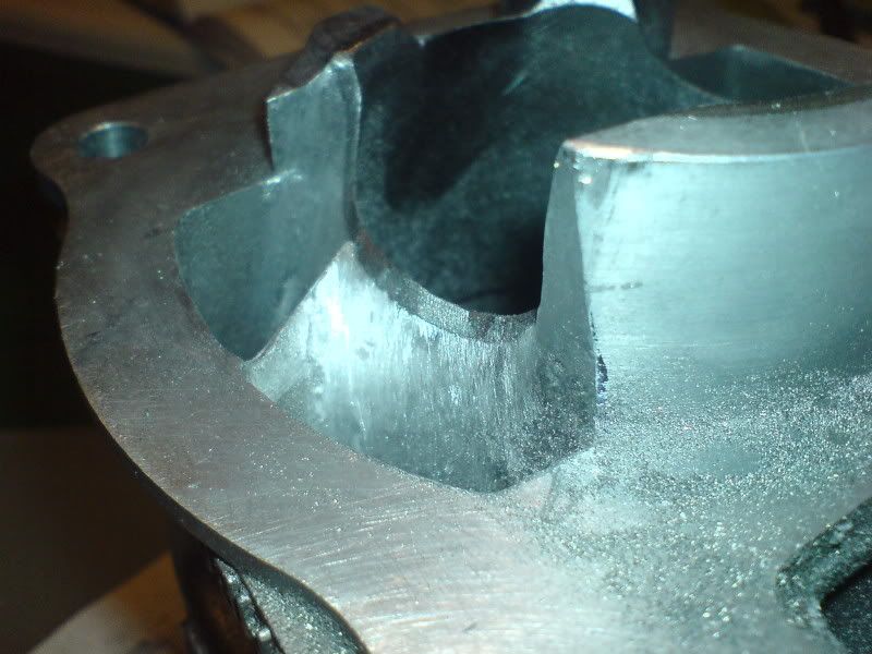

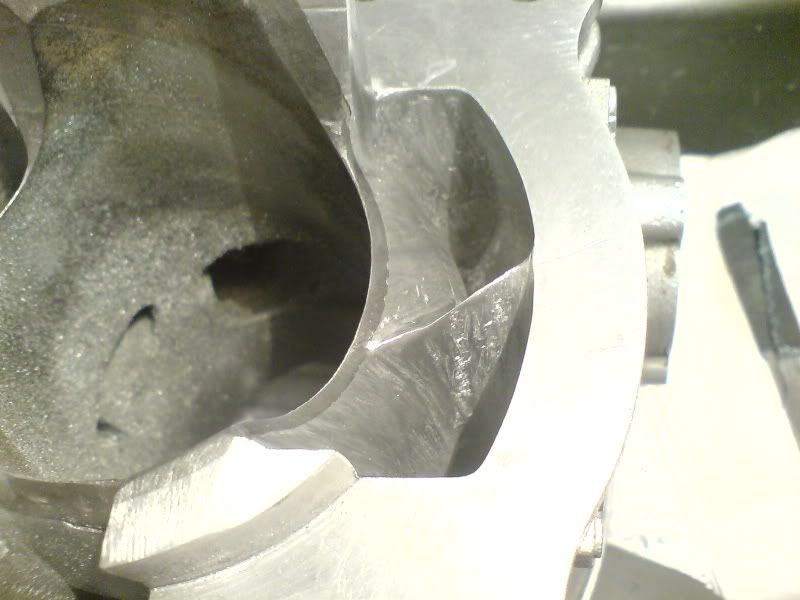

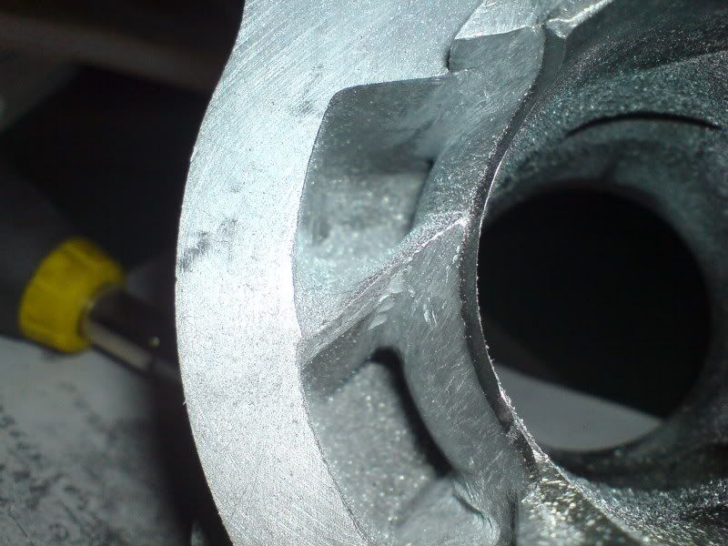

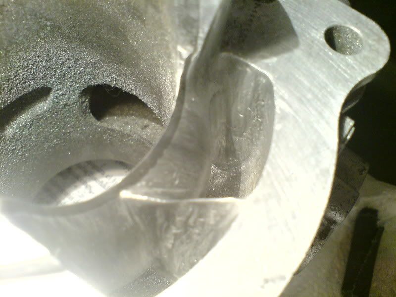

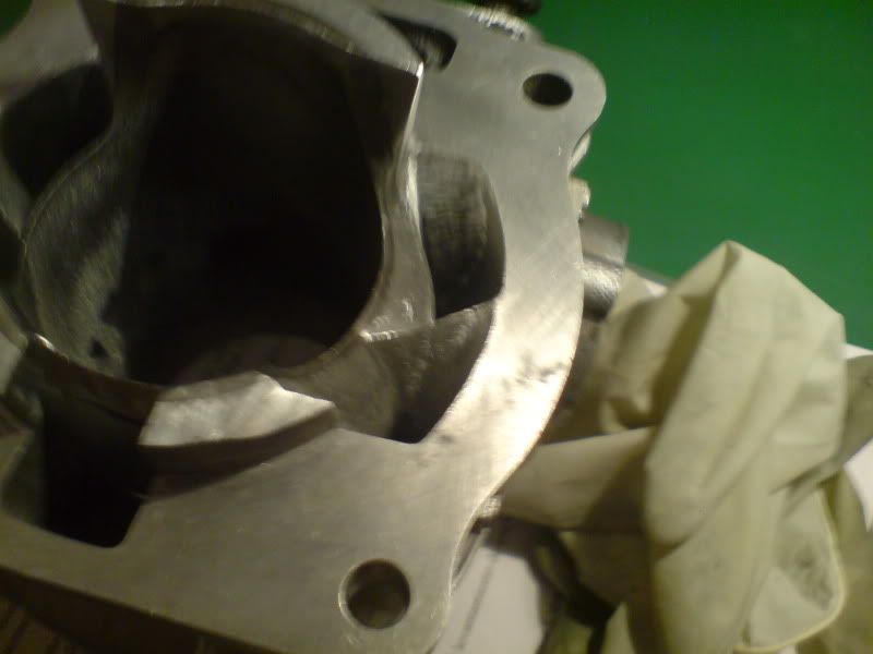

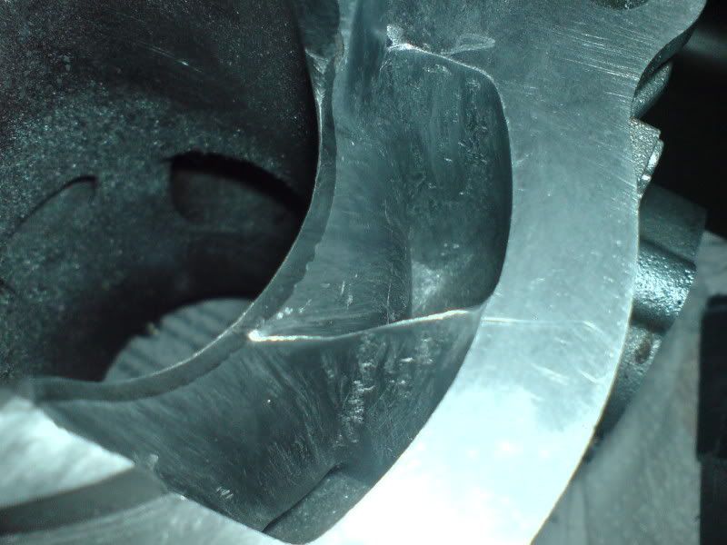

bueno, subo las fotos de como va el cilindro.
Esta practicamente terminado, le falta limar una zona ke esta con marcas de fresado y lijar todo con lija gorda y fina para que quede suave suave deputamadre xD
Y arreglar el agujero claro....a ver si me da tiempo a lijarlo hoy todo asi lo llevo mañana ya terminado al tayer a ver si me echan un pegote de soldadura de aluminio y me alegran el dia...

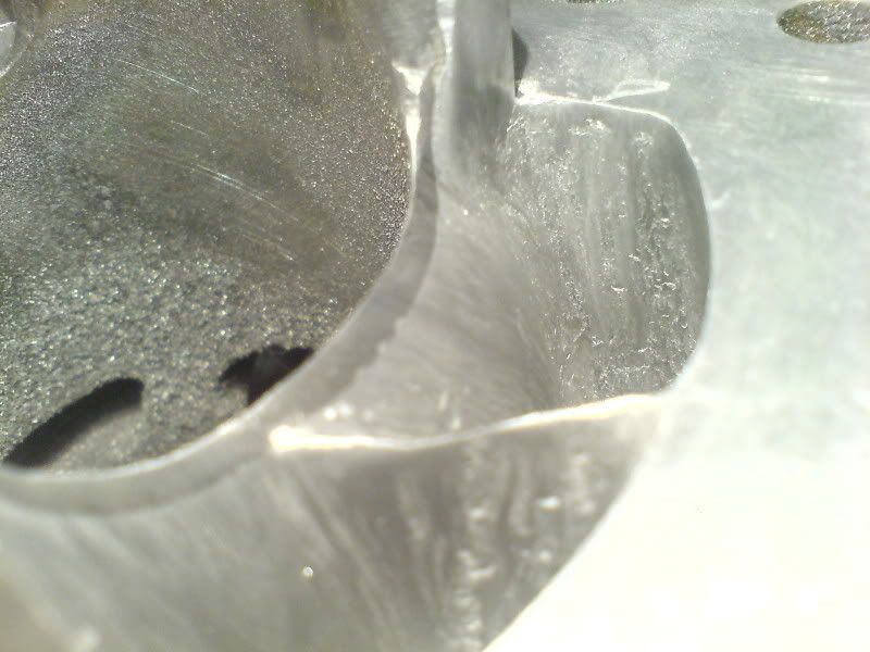

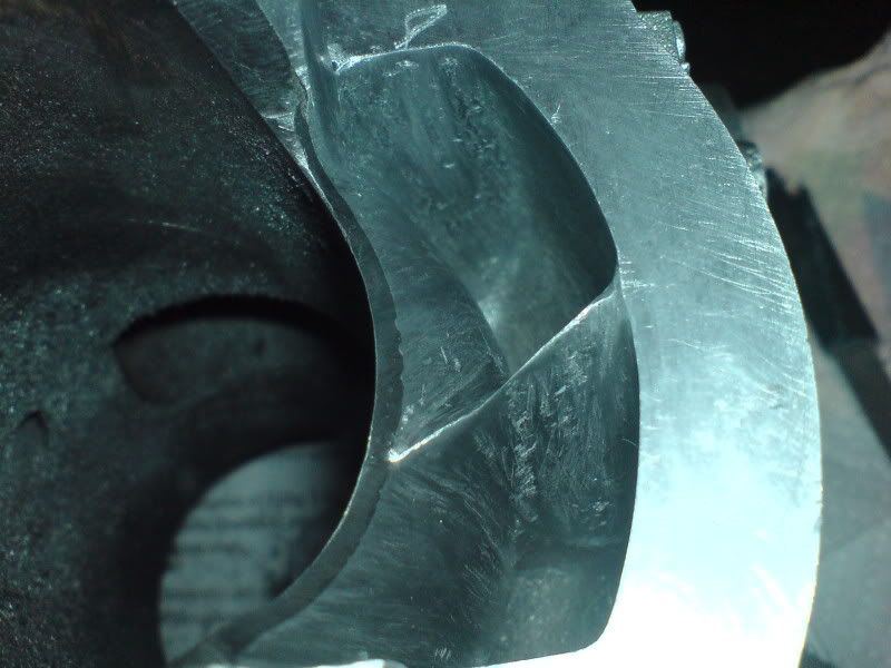

El proceso ha sido con la dremel con una punta de tipo fresa para comer material y luego para dejarlo medianamente fino con las limas a saco por todas partes, limas planas triangulares cuadradas de media caña...todas...cada una en una zona.
Con los transfer con cuidado de no "mover" su inclinacion, el filo tel transfer afilarlo bien pero manteniendo su linea su direccion vaya si eso lo movemos jodemos la distribucion del cilindro, la forma de subir los gases asique cuidadinnnnn
Y nada hacer que todo quede lo mas directo posible y suave...

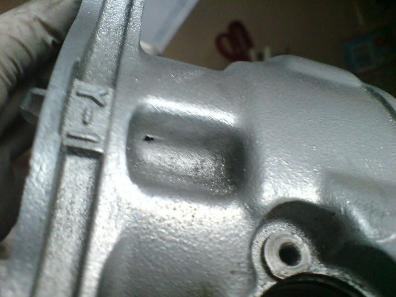

Que pu..da lo del transfer alayuso!!Pero se ve que esa pared es muy finita no?? parece que es facil pasarse... No se si te lo podran soldar, porque cuando era chaval me habia cargado una pieza de la bici y me dijeran que al tener tan poco espesor que no la podian soldar, porque se les derretiria todo, aunque siempre se me quedó la duda de si me lo habian dicho porque no me la querian soldar o si era verdad que no se podia...
Ojalá a ti te la suelden que si no un cilindro te va a costar una pasta.
Enga saludos que ya tengo ganas de que comentes como va despues de la preparacion que le estas metiendo!

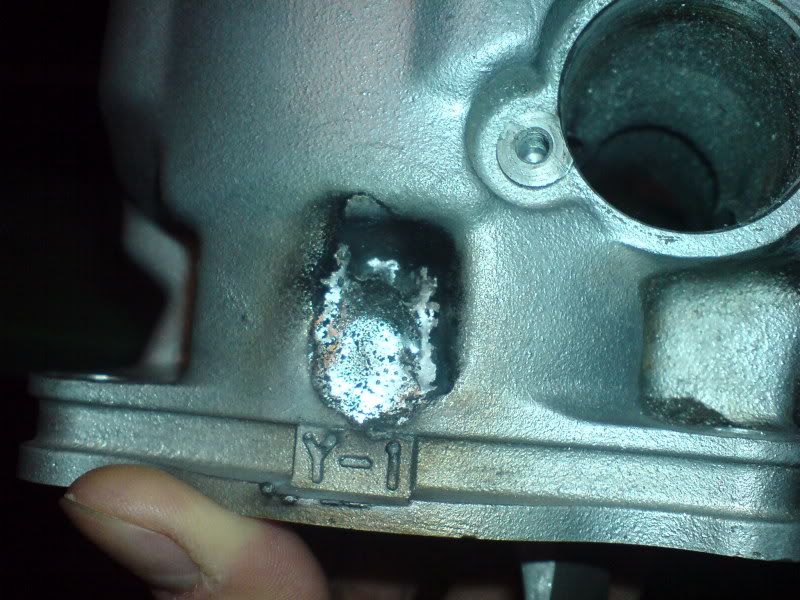

Buenas, joder alguien que por fin comenta algo, llevo 7 mensages que nadie dice ni pio....
A ver lo he llevado a Soldaduras Carmona en Torrejon de Ardoz esta mañana me han dicho que si que lo pueden soldar.
Soldar se puede soldar todo ( siempre que sean cosas donde la maquina quepa ) puede quedar mejor o peor pero se puede soldar ese miniagujero si es posible que al darle calor con la maquina se les haga un agujero mas grande, no se ante eso se me ocurriria ponerle una chapita de aluminio por fuera y soldarla para medio taponar el agujero y que me sirviera de soporte, y por dentro del transfer meterle material a saco para rellenar el agujero y asi quedaría bien soldado, se vería feo por fuera pero kedar kedaría bien ( he hecho algo de soldadura ) luego ya me ocuparia yo de limar y dejar suave eso no hay problema.
Dicenque mañana lo tendrían asique ya os contaré...
En cuanto a arrancar la moto, la verdad que ya no me queda nada, este finde la arranco por mis cojones ( si me solucionan lo del cilindro claro ) quiero pulir a espejo la lumbrera de escape ( eso no se tarda na de na ) y la valvula de escape, y afinar la valvula de escape para que cuando abra abra del todo ( de sierie hace una forma rara que no permite abrir del todo ) eso me llevara 3 o 4 horas...
Estoy hasta la poya de limar, llevo 8 meses sin moto entre unas cosas y otras asique quiero terminar ya y montarlo y a ver como anda el bicho.....
Los otros transfer ya los tengo lijaditos bastante bien y flipas lo suaves que estan, voy a subir unas fotos
Aunke en la foto se vea raro como con muchas rayas o agujerines, eso es de la lima, os aseguro que por ahi pasas el dedo y esta suave de cojones jajaja hombre supongo que si le paso la lija mas y le quito esos agujerines sería mejor pero ya esta mucho mucho mas suave que de serie eso no cabe duda....

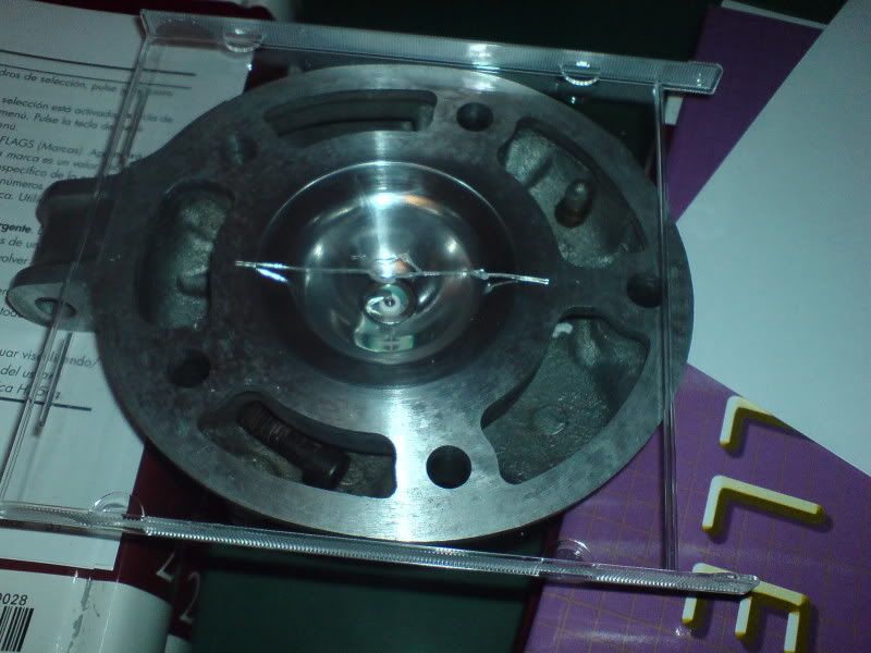

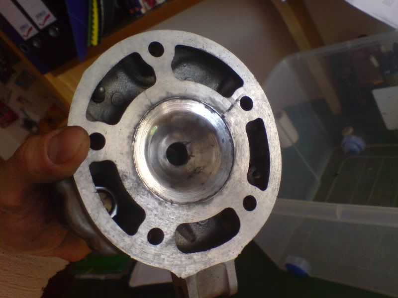

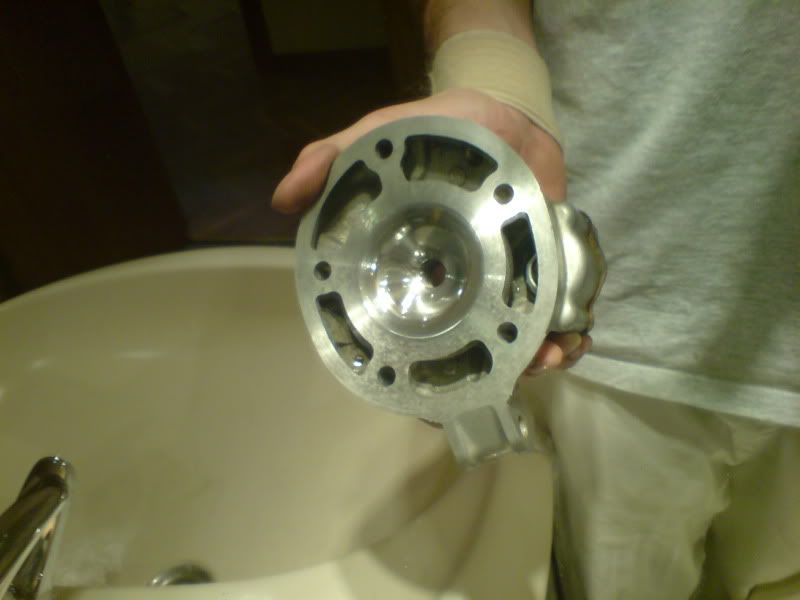

Bueno unas fotos de cuando medí el volumen de la culata.
Para medirlo basta con poner la culata nivelada, poner una bujía y con la tapa de un porta CD´s se le hace un agujero por donde introduciremos el líquido.
Se mete líquido ya sea aceite o agua a saco hasta que llegue al agujero, con cuidado siempre para sacar una buena medida.
La mia despues de ser un poco repasada por los picotazos del gripaje, y despues de pulirla medía unos 13cc ( no pude afinar más, tampoco me iba la vida en ello xD )

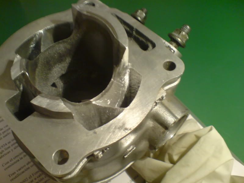

Y nada poco mas, ya tengo el cilindro reparado, ha quedado debuty, SOLDADURAS CARMONA trabajan de puta madre y ademas hacen piezas por encargo y de todo, apuntaroslo porque tienen muy buena pinta esta gente
Mañana pongo mas fotos que hoy no me da tiempo ;)

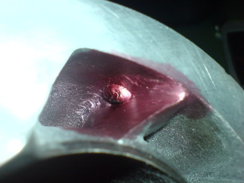

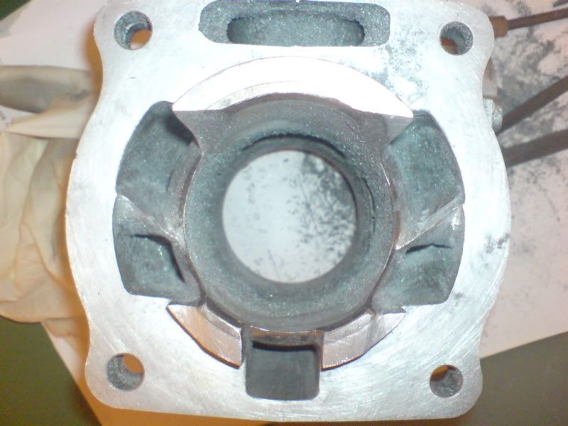

Bueno unas fotunis del cilindro reparado debuty :mrgreen:
Por fuera han metido mazo material jejeje
Y por dentro solo se ve 1 bolita que tengo ke limar para suavizarlo de nuevo pero con mas cuidado que antes por si acaso...
SOLDADURAS CARMONA son cojonudos :D

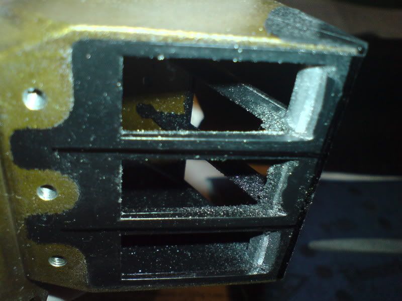

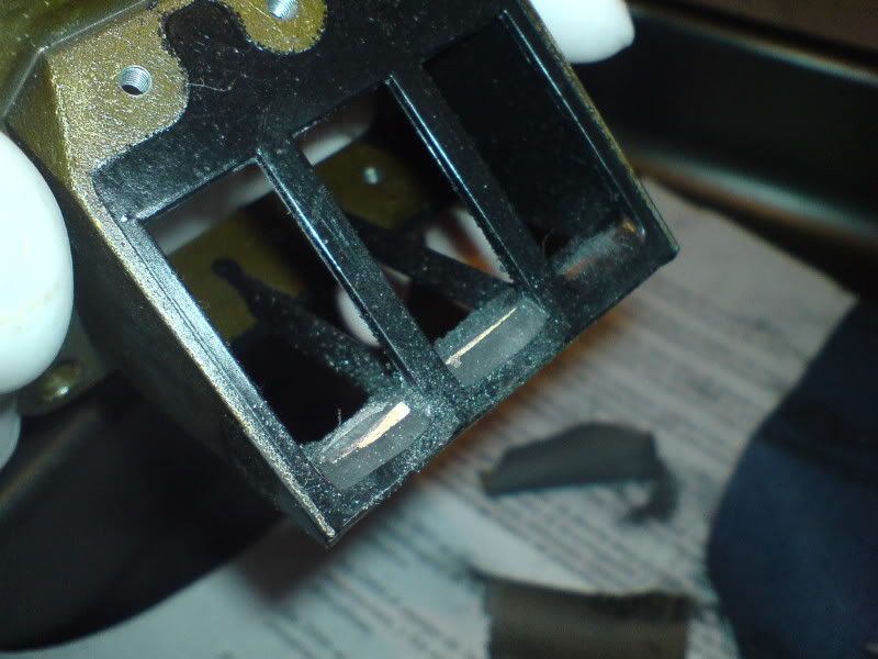

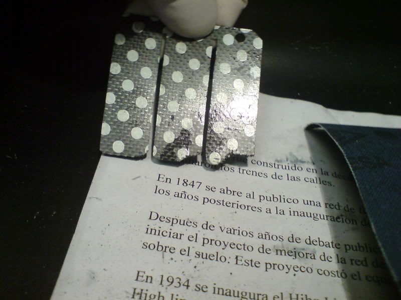

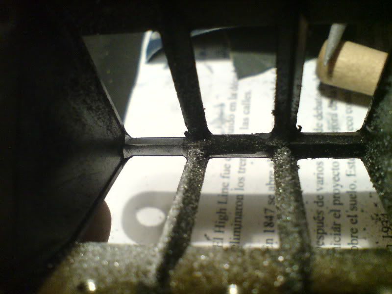

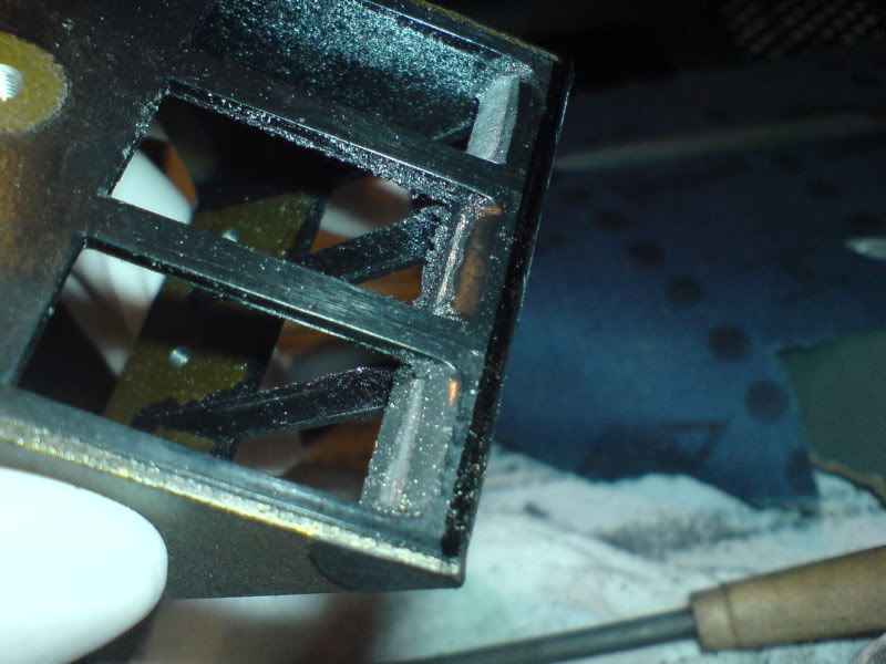

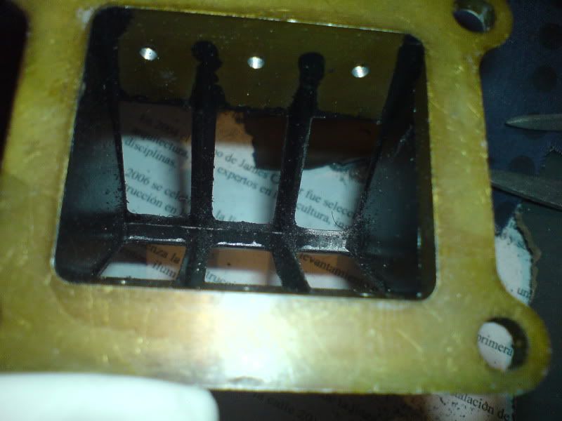

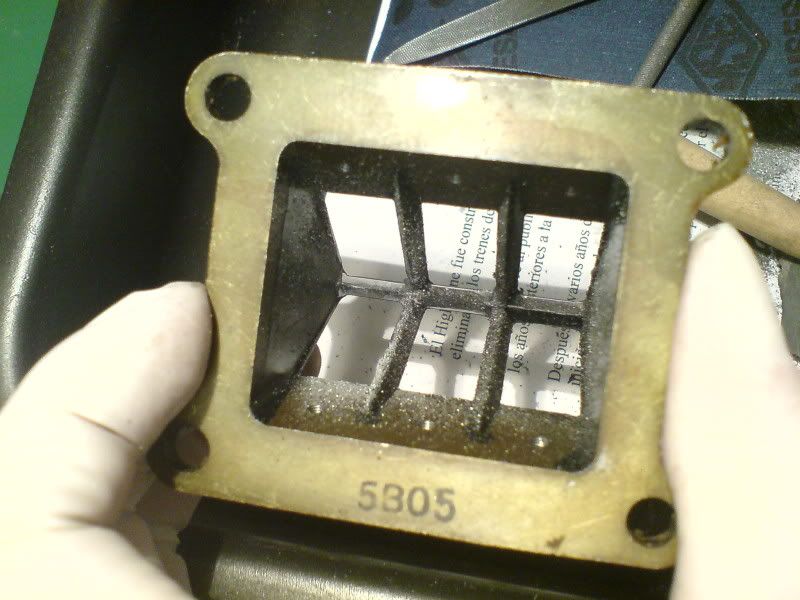

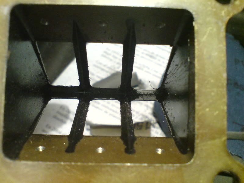

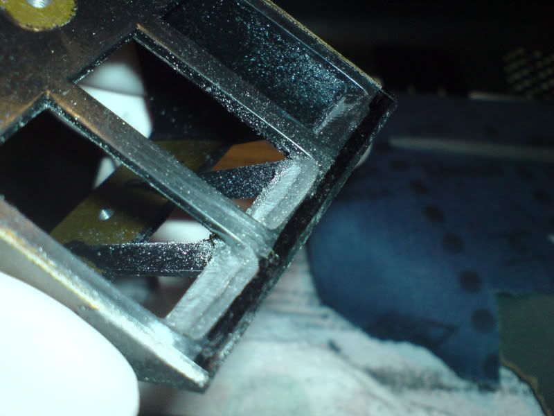

Bueno, como me aburria me puse a limar la caja de laminas tambien..... xDxD

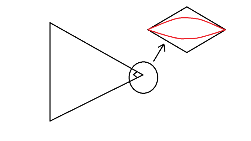

La caja de laminas es algo tal que asi:
El triangulo es mas o menos una seccion de la caja de laminas, la mezcla entraria por la izq y sale por las ventanas de la caja hacia la derecha. He redondeado con un circulo el tabique central, ese es una especie de rombo, que es como viene de serie. Lo suyo es hacerlo como con forma de ala de avion, asi como ovalado, porque logicamente la mezcla fluye mejor....deberia quedar como lo que esta pintado en rojo. Es complicado porque hay que ir con cuidado, no te puedes pasar mucho de unas zonas porque sino dejas la caja de laminas que no cierran las laminas, y las laminas tienen que cerrar bien. El recubrimiento de coma solo se quita por el interior de la caja, por el exterior facilitan el cerrado de las laminas cuando el piston precomprime en el carter.

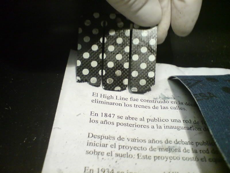

Tambien se ven unas fotos de las laminas de carbono que llevaba, eran de grosor 0.20 creo recordar, y estan bastante comidas, eso no cerraba bien y perdia potencia por ahi SEGURISIMO, si la lamina no cierra la mezcla retorna al carburador y se pierde, mezcla ke se pierde es mezcla ke no explota y es potencia que perdemos ;)
Los tabiques de cada ventana tambien se deben limar UN POQUITO lo justo para suavizar el triangulo ( porque tambien son triangulos ) pero minimo porque no hay mucha chicha que quitar ahi....
Esto se hace todo con lima se come muy bien y es manejable, y el toque final con lija fina como siempre ;)
FOTOSSSSSSSSS
jajaja las subo luego ke me tengo ke ir chao
Las laminas de 0.20 to jodidas ;)
Y la caja de laminas que he estado limando, es pesaito tambien, lleva su tiempo pero bueno...
En estaultima foto se aprecia a la izq ya en esa ventana de la caja que esta bastante bien ya enfilado, ahora solo quedan los otros 2 tabikes y los 4 tabikes alargados de las ventanas xD la verdad que es un coñazo pero bueno....
La parte de guera de la goma no se quita vale!!!! que eso ayuda a que cierren bien las laminas!!!

me gusta mucho tu post solo una sugerencia deberias abocardar o agrandar tanto los conductos de engrase de los rodamientos de cigueñal como en el piston los de engrade de el bulon y creo que te va a faltar tanto aire como gasolina ese carburador va a ser pequeño lo de cubicar la culata esta bien y dices que tiene poca compresion piensa que si tiene mas compresin funcionara peor a altas vuelta y puede que tengas que adelantar el encendido bueno te dejo y espero que funciona que no todo es teoria y sobre todo mejora la refigeracion un saludo
Jejeje bien bien ahi comentando!!!! Lo de agrandar los engrasaadores lo pense y estuve apuntito de meterle la broca pero al final no lo hice....piensa q todo este proceso de limado la ganancia no es mucha simplemente mejor subida de vueltas, mejor respuesta al gas, mas Rpm maximas y un pokito mas de potencia pero no creo q le saque en total mas de 4CV como mucho....lo d la refrigeracion ya lo he pensado...tengo otro radiador para acoplarle en el lado derecho jejeje y le echare aceite del weno en premezcla al 3% que paso de gripar otra vez.... Jejeje lo de la compresion yo no digo q sea baja de exo esta bastante bien creo q me daba 11-1 o algo asi y lo del carbu si es pekeño pero es pekeño hasta para la moto de serie pero es lo q hay jajaja le hare una buena carburacion y listo q un carbu bueno un mikuni 32 estaria bien pero debe costar sus 300 pavos y como q no los voy a pagar... xD
Un saludoooo!!!
