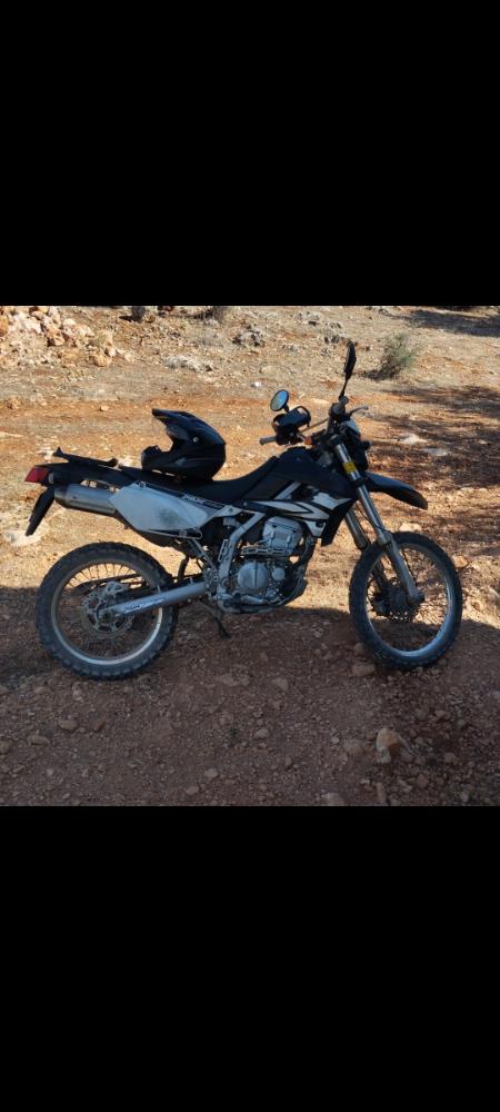

Buenas , hoy he comprado un klx 250s del 2009 del Mayo con 22.200km . Q neumáticos usáis para el 50% campo light caminos sencillos  y 50% carretera q sean 3 b (buenos bonitos baratos ) que duren mucho . El de serie llevan bridgestone tw 302 q ya la trasera está para cambiarla . Soy de Estepa ( Sevilla ). Gracias . 😅
