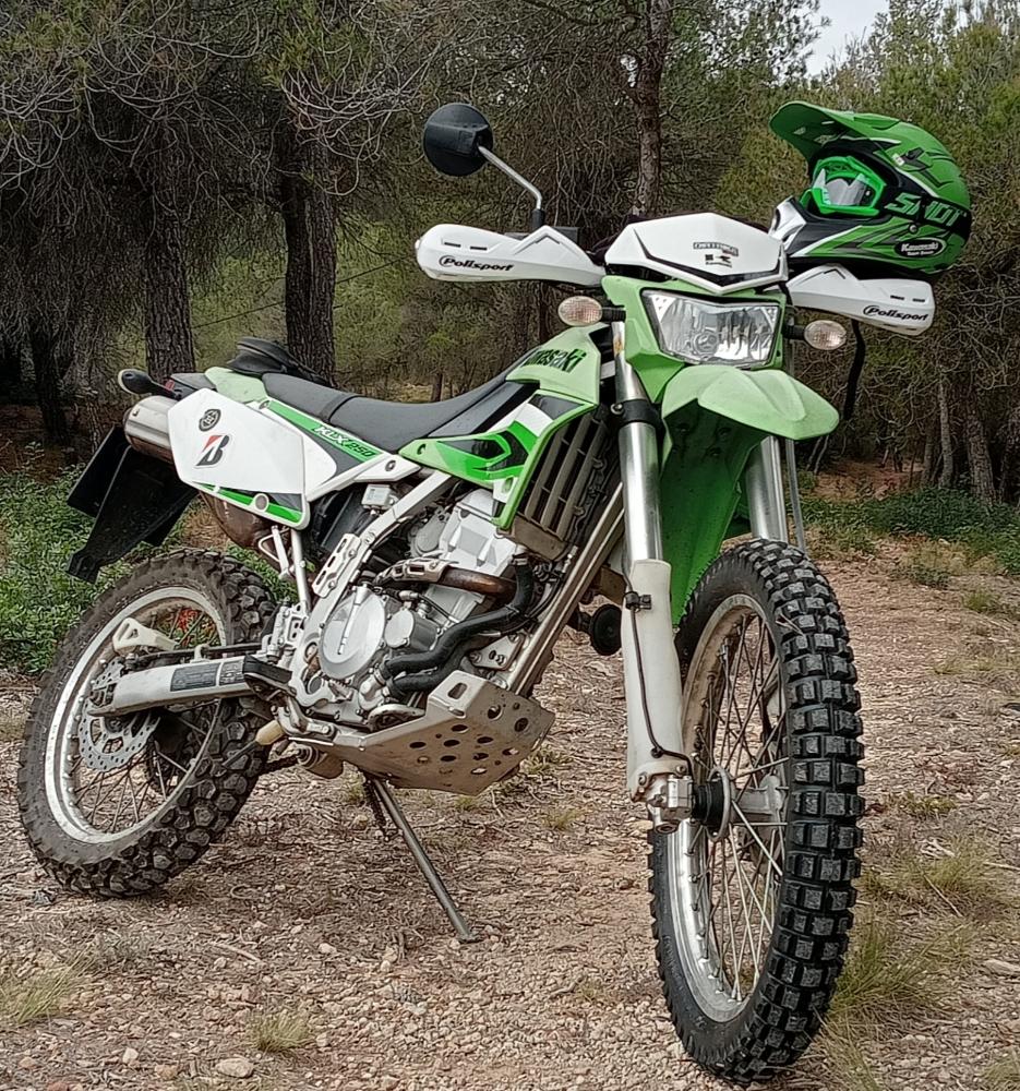

   Buenos días Ignasi,
   Mi klx es del 2012 y lleva el Endy sin problemas, lo que no tengo claro es que aporte mucha caballería, eso sí el ruido es diferente y está en el límite en las ITV.
   Saludos,
    Salva

Hola Salva, me gusta el Endy tanto el sonido como estetica.
Si cambio el escape intentaré que sea este.
Un saludo, gracias
