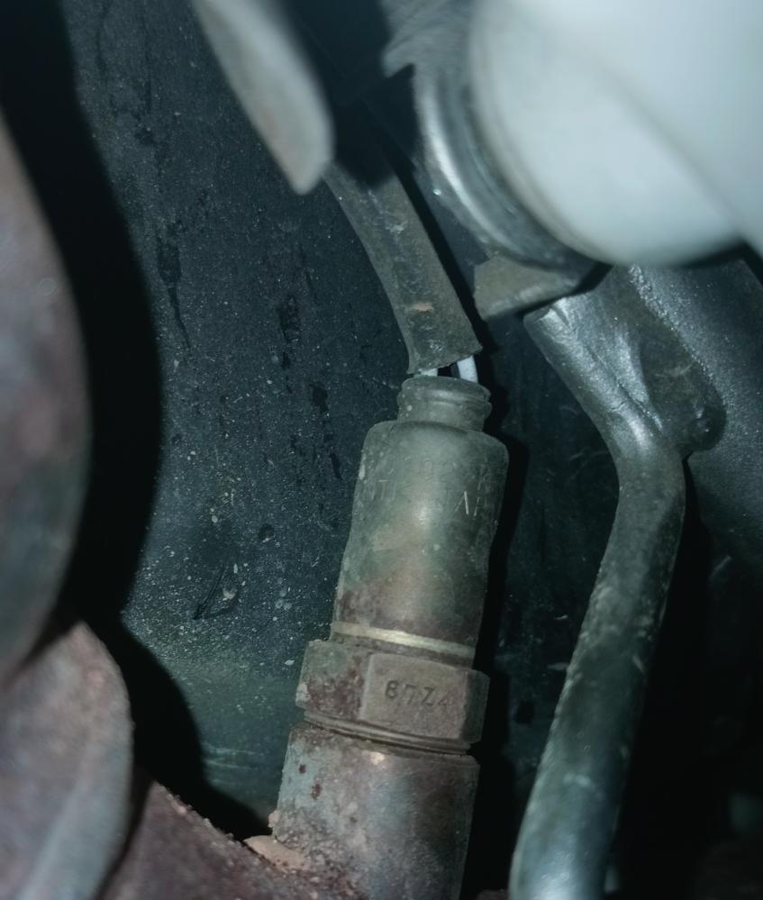

Hola, hoy instale la Rapid( para klx 2010-2013)y aunque los conectores parecen correctos y al encender la moto tambien se enciende el led verde (le llega 12v), segun dicen las instruciones el led deberia parpadear pasados unos minutos. A mi el led se me queda fijo en verde. Parece que no funciona(mi Kawa es matriculada 2010 pero en la ficha técnica dice 2008).
Tambien me mosquea que el silencioso endy que venden específico para nuestra moto indica que  es para modelos 2009-2015.
Sospecho que quizas la sonda lambda pueda ser diferente y por eso no funciona la Rapid y tampoc sirva el escape Endy.
Gracias
