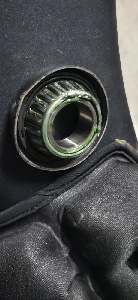

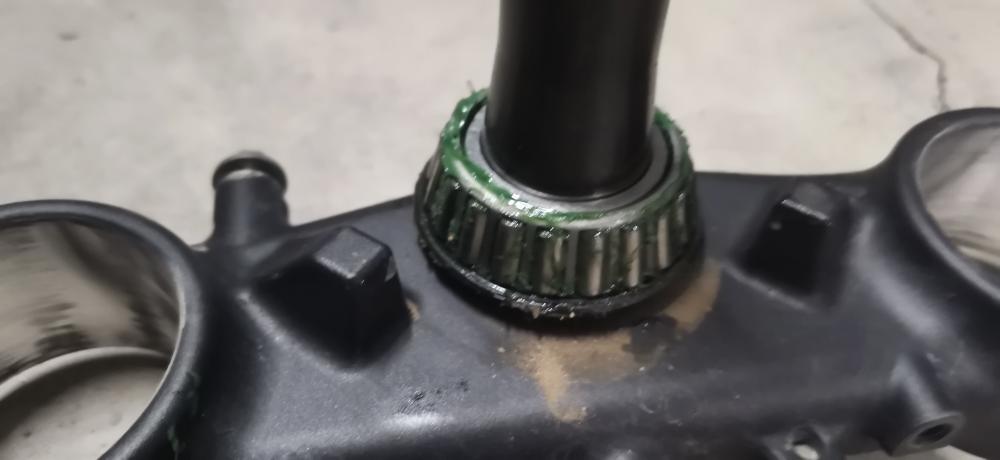

Hola! sobre el tema de la falta de grasa en la dirección, yo tengo un modelo del 2016, estaba preocupado por este tema y ayer me puse con ello. Más que nada informar a los que tengan un modelo de ese mismo año, que viene bastante bien de grasa, aunque yo aproveche y le puse nueva.

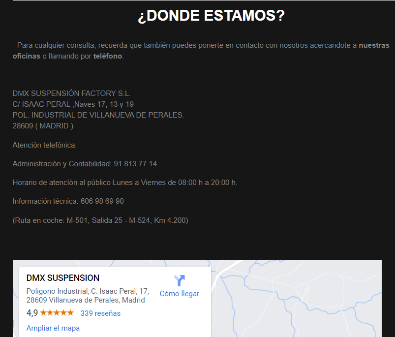

    Buenos días One,
     Tengo entendido que en DMX son buenos especialistas en tema de suspensiones, seguidamente te reproduzco el contacto de su web:https://www.dmxsuspension.es/
    No sé qué tal te viene la provincia de Madrid.
    Saludos
  • Gracias 1
hace 7 horas, sfrklx250piedralaves dijo:
    Buenos días One,
    Saludos
Ando por Barcelona, si encontrara algo por mi zona mejor, sino no descarto acercarme por tierras madrileñas aunque lo complicado es gestionar con mis dias libres 😅
Al engrasar la Corona de dirección puede pasar que el polvo se pegue a las.. Bolas..
Y cojan grumos que no deja girar bien la moto
Por eso cambie yo la corona no giraba del tirón correctamente
Un poquito peligroso si era
Un saludo

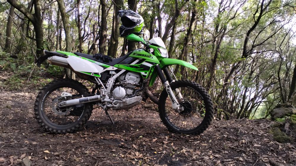

Buenas, despues de 2 años utilizando mi klx para ir a trabajar ya he empezado a hacer cambios para darle un uso mas off.
He sustituido transmision original (14-42) por un piñon de 13 y una corona de 43. He salido a ver que tal, la moto sube rpm mas rapido y por fin la rueda levanta a golpe de gas en primera (antes era imposible). No la he rodado por autopista y todavia no sé que habre perdido de velocidad max. Por si he de hacer alguna ruta larga en autopista he guardado el piñon de 14 que esta en buen estado.
Lo proximo seran paramanos y cambiar la sirac delantera por una tck80. Atras llevo Dunlop k850 y todavia le quedan km.
Ire explicado los cambios y como veo que afectan.
