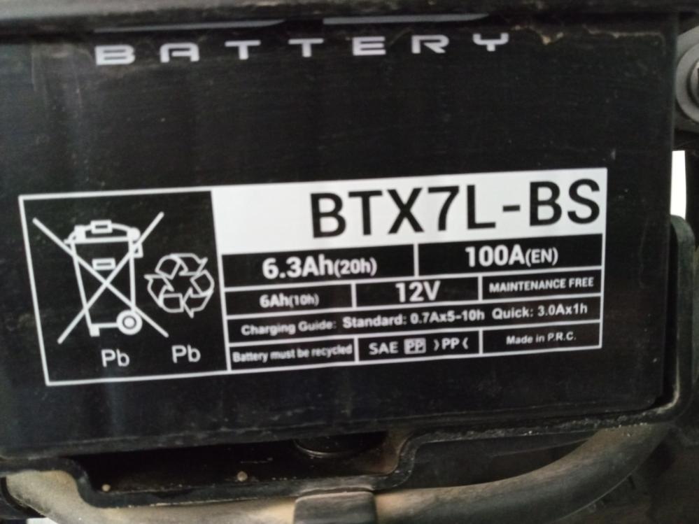

Y cambiando el tema de debate, tenéis alguna sugerencia en cuanto a baterías, creo que en breve me toca cambiarla. Actualmente llevo una de ácido similar a la original.
Litio, gel o de ácido?
Saludos
hace 33 minutos, sfrklx250piedralaves dijo:
Buenas,
Saludos
Yo llevo una vlithium de la casa vicma y uno de los mejores cambios que le he hecho a la moto sin lugar a dudas.
Mucho menos peso, boton de tester y tiene bastante más chicha que la original, cuesta cerca del doble pero dura el triple.
Yo me decanto sin lugar a dudas por el litio, también llevo litio en la de carretera y encantado
Y qué modelo de bateria Vicma litio sería la equivalente para nuestra moto, tengo entendido que son más pequeñas, se adaptaria bien al hueco disponible o hay que hacer algo para que se sujete en el hueco.
Saludos
hace 3 horas, sfrklx250piedralaves dijo:
Saludos
La que yo llevo en la kawa es la VLithium LITX7L
Tema tamaño, sin es más pequeña y trae unas piezas de espuma para adaptarla a la caja de la bateria original, queda perfecta y sin problemas.
Llevo más de 3 años con ella y 0 problemas
Espero que te sirva de ayuda
