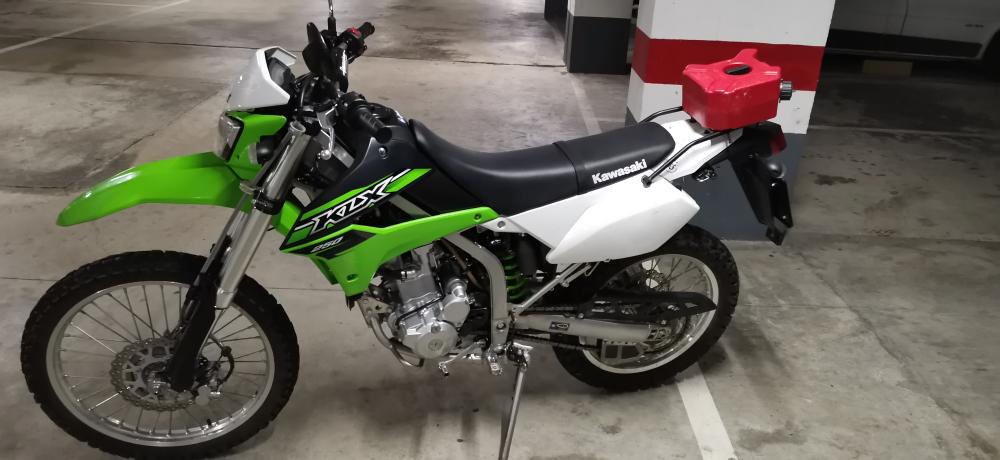

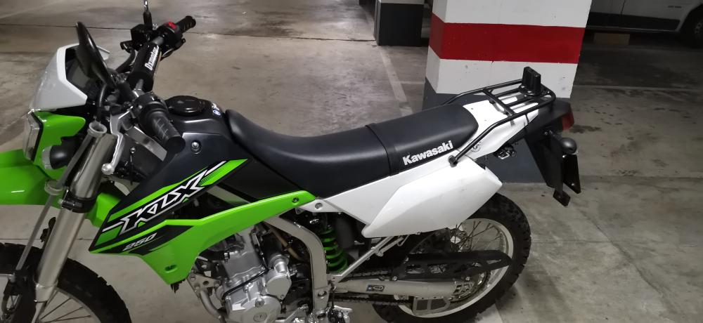

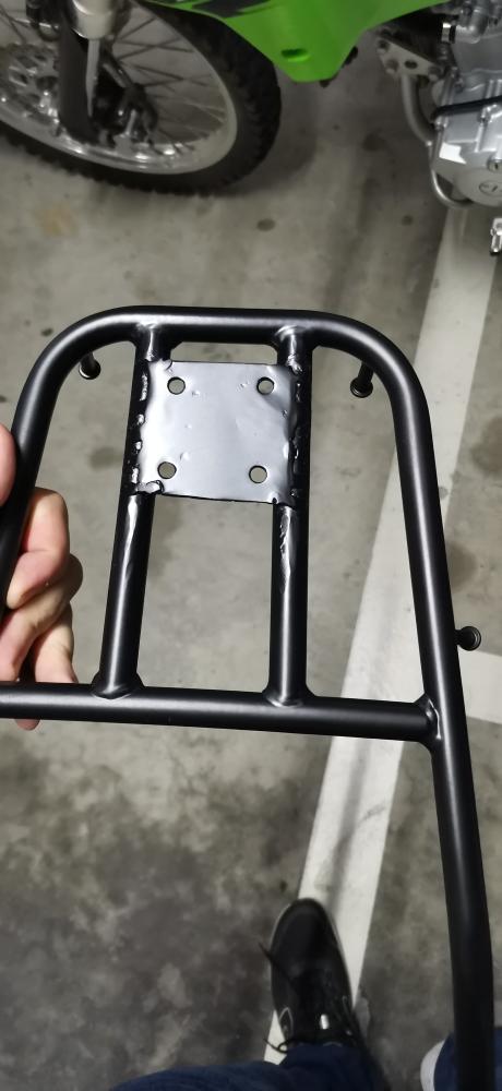

Bueno chicos vuelvo a la carga, he instalado el portabultos con una pequeña modificación para llevar un depósito de 3litros madein AE, pongo fotos a ver qué os parece.

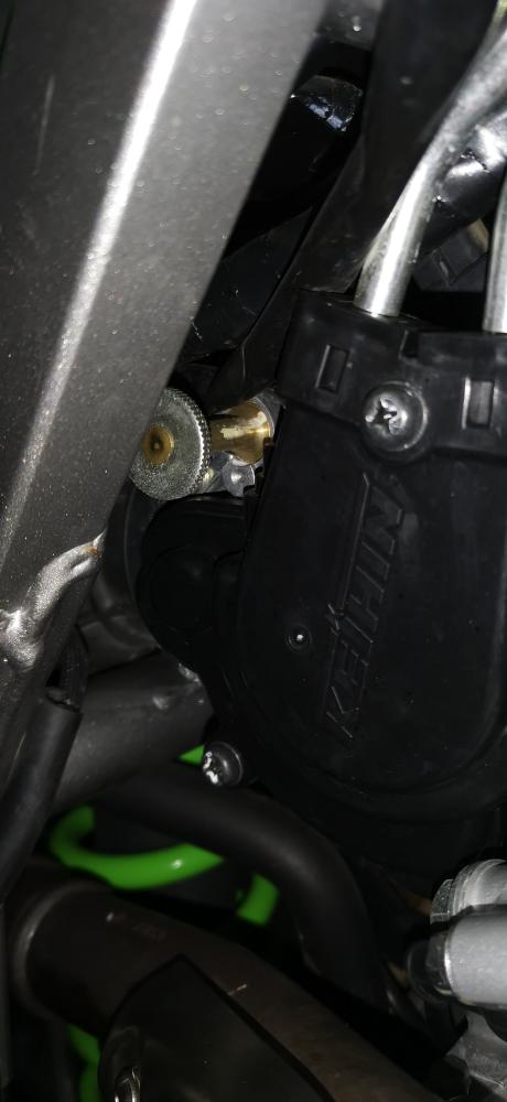

También quería preguntaros, la ruedecita está qué función tiene?
Me queda pendiente instalar cubrecarter, supresión de guardabarros trasero con matrícula pequeña y alguna chica mas.
Saludos!!

Muy buena idea lo del deposito chino, con eso mas el deposito original tendrás unos 300km de autonomía (depende de la conducción lógicamente), yo este verano estuve descubriendo caminos por la zona de la sierra de Guadalajara y Alto Tajo  y había que tener muy en cuenta la autonomía ya que por aquella zona hay muy pocas gasolineras y con horario de comercio normal... mas de un día tuve que variar mi ruta por miedo a quedarme tieso de sopa. Pensé en alguna botella de medio litro o cuarto litro para salir del problema o por lo menos llegar a carretera.
Respecto al cubrecarter, compré este verano el original en un concesionario Kawasaki, la referencia es 157CPS0004 y me costó 75€ (creo que precio oficial). Viene con toda la tornillería necesaria, y montarlo es bien sencillo, lo único que no me gusto es que el corte de aluminio estaba sin pulir y los bordes eran muy cortantes, con un estropajo verde o algo de lija solucionas el problema.
Un saludo
