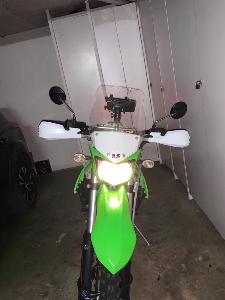

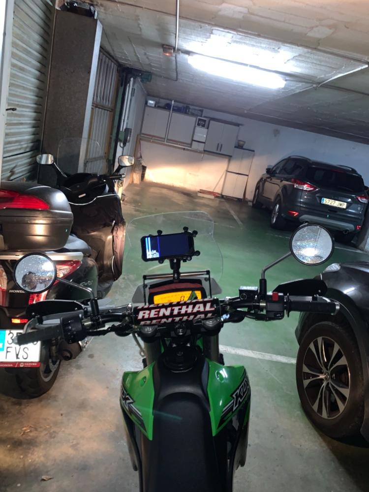

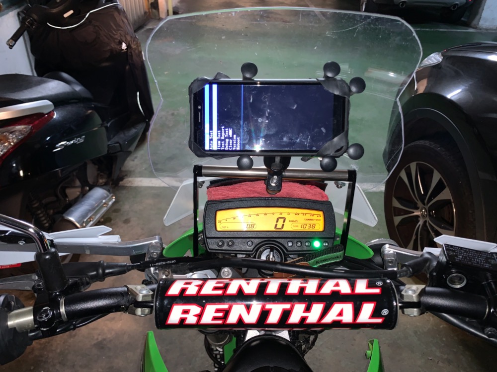

Hola gente , os voy a poner unas fotos de un accesorio que he puesto en la moto para poder llevar el gps bien visible , ya lo he probado en una salida y va súper estable , bueno haber que os parece
Rockawa5, el soporte te ha quedado muy bien, llevo tiempo buscando algo parecido, he visto en Aliexpress varios soportes parecidos a este... pero para otros modelos de moto.
¿Podrias poner el link del sitio donde lo has comprado? Supongo que lo has fijado a los tornillos de los intermitentes o a los de la cupula ¿Has tenido que hacer alguna adaptación o era del tamaña exacto?
La verdad es que he probado varios soportes... y al final el mas comodo es uno chino de menos de 10€, pero elproblema es que va a la altura del manillar, y pare seguir los tracks hay que bajar la vista continuamente, habia pensado en un soporte RAM, pero valen una pasta.

Hola piojososo no lo compre lo fabriqué yo y lo he fijado a los tornillos que sujetan las barras de la suspensión y el soporte para el móvil es una imitación del Ram , lo compre de Amazon , y me costo 19 € , lo único que no me gusta son las gomas de seguridad que son muy malas y se rompen con la mirada y como los repuestos son caros
me fabriqué unas con una cámara de bici y queda bastante más seguro , ya le tengo más que probado y no se menea

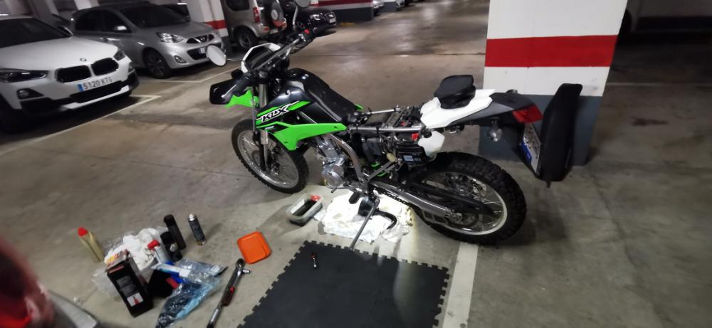

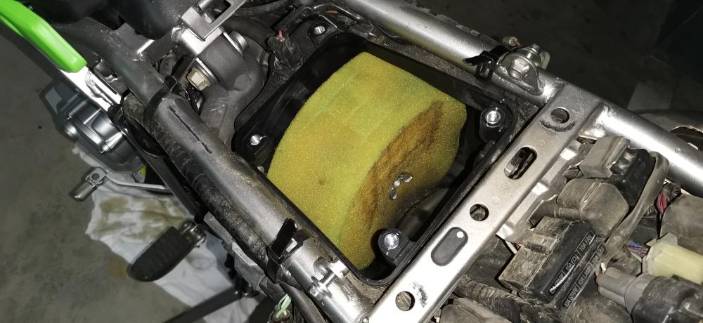

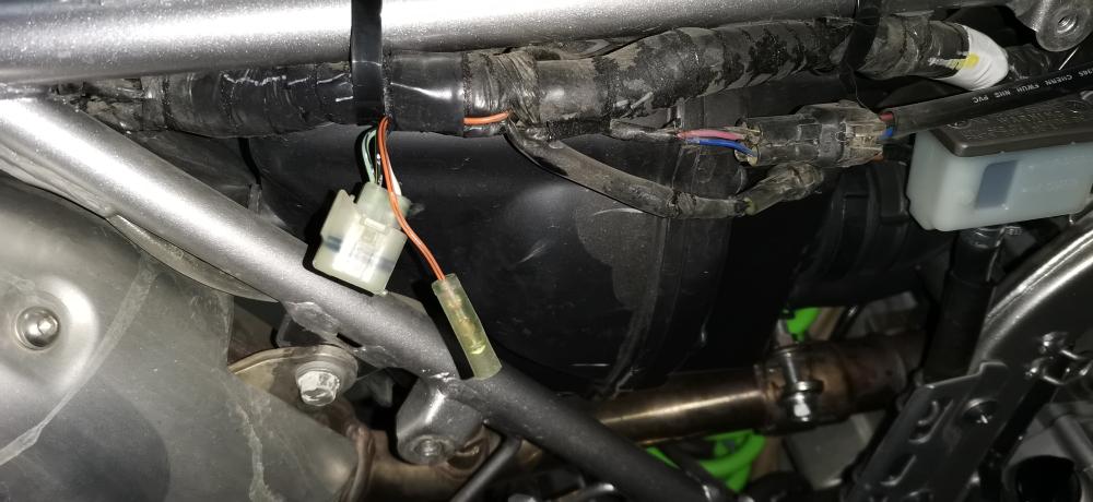

Hola Piojo, lo primero gracias por contestar, el manual de taller está bien tenerlo para ver cómo se desmonta cualquier parte de la moto, finalmente me arranque hacer el cambio de aceite y no tuve demasiados problemas, también aproveche para engrasar bieletas de suspensión, cambiar puños de manillar y me queda pendiente montar parrilla portabultos y el USB. Tengo un par de dudas:
He mirado si el antiguo propietario tenía puenteado el contacto de embrague y no he visto ningún puente, pero la moto arranca aunque no lo apriete, intuyo que estará puenteado en otro tramo? También he encontrado la clema para la Dealer tool y un hilo rojo suelto que no sé a qué
corresponde.
Como veis este filtro de aire?
La toma de USB pensaba conectarla al faro delantero con su correspondiente fusible, os parece buena idea?
Gracias a todos

El 21/10/2021 at 16:07, PiPillas dijo:
corresponde.
Gracias a todos
IMG_20211019_125509.jpg.98c424042a1c2cfe925b256040853ca4.jpgIMG_20211019_124634.jpg.67aa373118dd2356bbd1fc174e974331.jpgIMG_20211019_125503.jpg.797e045f804d824248f0ade237118a09.jpg
Pipillas, respondo a tus dudas,
- El cable suelto del conector de la ecu lo tienen todas, por aqui se habló hace tiempo del tema, pero ya no recuerdo su función, yo trate de utilizar el conector de la ecu para montar un "cuentamarchas", pero no me llego a funcionar.
- Respecto al interruptor del embrague, lo que tienes que hacer es tratar de arrancar con marcha metida sin tocar embrague, si arranca, lo tienes puenteado, se que con las primeras KLX había otra forma de deslimitarla, algo mas compleja modificando algun cable interno, mi consejo es que no lo llevas puenteado siempre, he podido notar como en caminos rotos con pendientes de 1a o 2a la moto se comporta diferente con el pulsador activado, yo llevo un pulsador en la maneta para activar solo en autovía o vías rápidas.
- La parrilla trasera yo la compre en Aliexpress por poco dinero, y va genial, este verano he viajado con un saco de 30 litros y ha aguantado el peso perfectamente, en este mismo post tienes la tornillería que utilice, ya que la parrilla de Aliexpress viene sin un solo tornillo.
- Yo tengo montado un cargador de USB, lo conecté al repartidor que hay después de la batería con un fusible de 2 Amperios, como tampoco quería que ningún gracioso me conectara algo en la calle y me descargara la batería, compre un cable con conector SAE con capucha impermeable y un cargador USB de 3A para este tipo de conector, y lo pongo solo cuando salgo de ruta.
- El filtro de aire no lo veo mal, si te sirve de referencia el mio con 12.000km aun esta bien, todavía no parece "deshacerse la espuma"

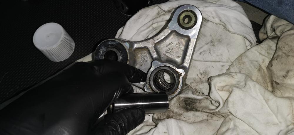

Te quería preguntar si es muy complicado desmontar las bieletas para engrasarlas, y si se necesita alguna herramienta especial.

Pipillas veo que eres decidido desmontando la moto. Engrasar las bieletas es algo que no todo el mundo se atreve a la primera.
Estas motos desde el 2009 detectamos que en su ensamblaje en fábrica venían algo escasas de grasa, sobre todo en bieletas y cojinetes de dirección. Este último punto era muy laborioso de engrasar por la necesidad de desmontar todo el frontal para ejecutarlo. No quiero decir que lo hagáis, solo que lo vigileis y lo tengáis en cuenta.
