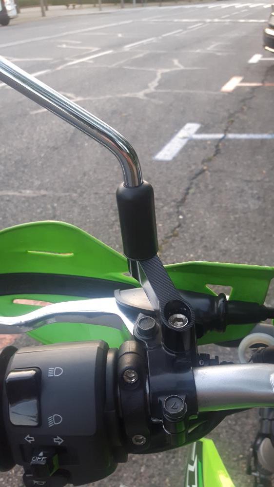

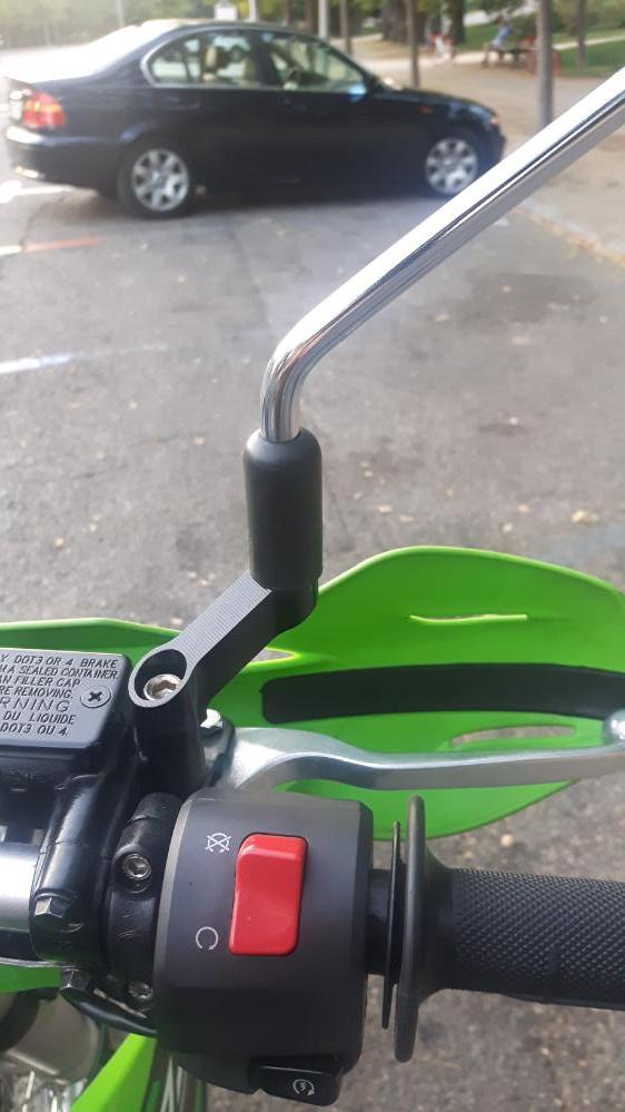

Otro accesorio que monté fueron unos elevadores para los espejos, con los originales no veia nada. Los compre en Aliexpress, y han solucionado bastante el tema de la visibilidad, por contra los espejos vibran bastante a aprtir de 100-110km/h y si se mueven con alguna rama el ajuste es mas laborioso que sin soporte.
El link de Aliexpress:
https://es.aliexpress.com/item/33005012090.html?spm=a2g0o.productlist.0.0.657c3d47gjj4Z5&algo_pvid=3ff2ab03-e893-45ce-a17d-96fef53c6bd0&algo_exp_id=3ff2ab03-e893-45ce-a17d-96fef53c6bd0-40

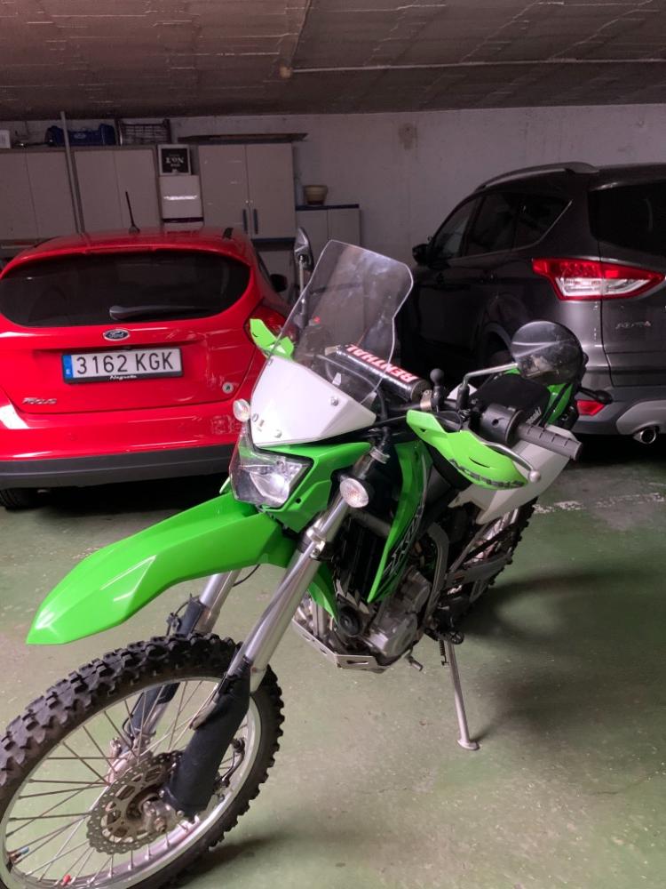

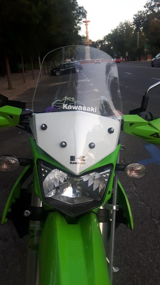

La cupula ha quedado espectacular, enhorabuena , se ve un trabajo fino y bien acabado. No aprecio bien la altura, pero seguramente estará a tu gusto, ni muy alta ni muy baja.
Editado por ectolin
  • Like 1
El 7/8/2021 at 23:33, ectolin dijo:

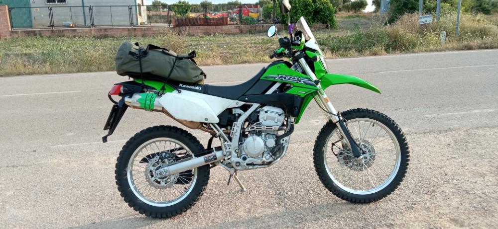

Gracias Ectolin, lo cierto es que cuando la vi en foto me gusto, pero dude mucho... al no llevar estructura de sujeción pensé que iba a partir el plastico blanco donde va montada, pero como esta pieza tiene muy buen soporte, de momento (despues de un año) aguanta bien. La altura de la cupula es de un palmo, aun queda por debajo de los espejos, esteticamente la moto parece mas grande, mas tipo adventure. Subo por aqui otra foto para ver si se aprecia mejor la altura de la cúpula.

Ya he hecho unos 2000km  a las TKC80, os comento mis impresiones, llevo las presiones sobre 1,5, en la delantera algo menos depende el terreno,
- En carretera van muy bien, los primeros kilómetros los hice con sobrepresión, por eso mi mala opinión de los primeros días.
- En caminos de tierra fáciles, sin piedras ni arena, también se comportan decentemente.
- Cuando hay bastante piedra suelta... en pendiente la rueda de atrás regulera, he tenido un par de sustos en bajadas, al frenar la rueda trasera se cruza fácilmente, sin embargo en subidas con pendiente y piedra suelta, se comporta decentemente, sin llegar al agarre de una goma de enduro.
- De momento con barro no las he podido probar, algún vadeo fácil y con musgo sin problema, pero me temo que en el barro sean peores que las Dunlop originales, que tenían muy buen agarre.

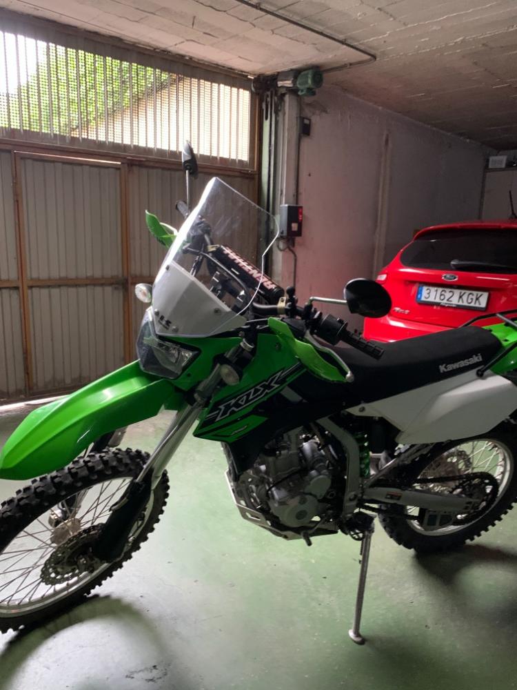

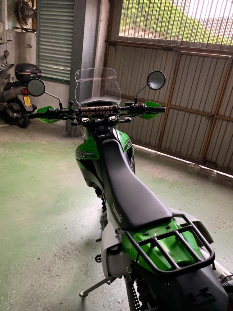

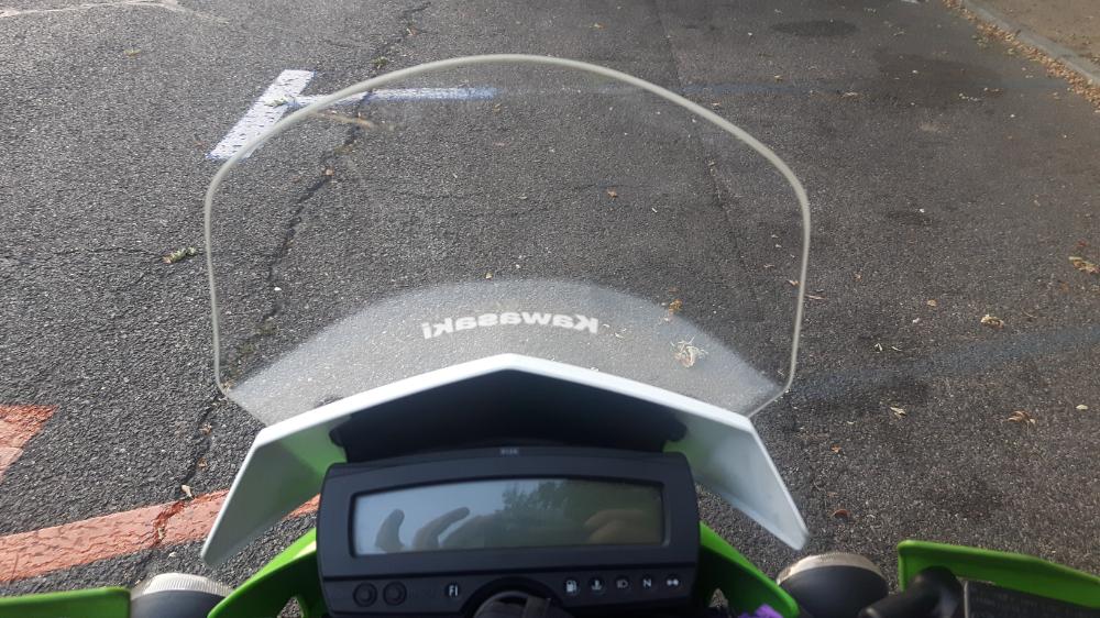

Yo llevo una pantalla "artesanal" comprada en Wallapop a un tipo que trabaja los plasticos y las hace a medida, Quita algo de aire a la altura del pecho y esteticamente a mi me gusta como queda, pero para gustos... Cuando la quite para pasar la itv, veia la moto rara. La unica precaución que hay que tener es en el montaje, no apretar demasiado y montar los tornillos con juntas flexibles y macarrón de gasolina en el interior de la pantalla, el primer montaje no lo hice bien y raje un poco alguno de los taladros, pero un año despues ahi sigue aguantando.
Pongo una fotillo para que te hagas idea de como queda.

Hola muy guapa la cúpula , yo también la puse una que me fabriqué sacada de una de un scooter que tenía , pero no la he probado aún que ahora estoy de vacaciones y tengo la moto lejos pero si no vibra mucho por lo marrón la dejaré puesta porque cuando salgo de ruta off-road normalmente la vuelta es por carretera y tirada larga y en carretera creo que se agradecerá el aire que te quite del pecho ,
hace 2 horas, Rokawa5 dijo:
Rokawa5, es un poco mas alta que la mía, te quitara mas aire... No debería vibrar mucho mas que la mía, lo importante para que no se raje en los tornillos, es meter entre medias alguna arandela de goma, yo lo hice con juntas de fontanería una en la tuerca y otra en el tornillo, Ya comente que la primera instalación la hice con arandelas de plástico duro y se me rajo un poco el plástico alrdedor del taladro de la cupula.
Tenemos motos parecidas!! Identico paramanos y portabultos. Tengo que poner el cubre carter!!
Un saludo
Si le puse por dentro y por fuera unas arandelas que llevan incorporadas unas de goma de modo que la cabeza del tornillo y la tuerca interior hacen tope en el acero y contra la pantalla y el plástico blanco hacen tope las juntas de goma , la verdad que lo hice para que absorbiera las vibraciones no pensando en que se me ajase la pantalla pero con eso y sin querer igual consigo las dos cosas 😄😄😄
Rokawa5 con eso la goma debería absorber bien la vibración, yo (por desgracia) tengo que hacer algo  de autovía, a veces me pongo a 120-130  durante varios minutos... y de momento aguanta muy bien.
Otro consejillo que me dio el chico que vendió la pantalla es que entre arandela y arandela metiera dentro del tornillo un trozo pequeño (1 o 2 milímetros mas que el espesor de la pantalla) de macarrón de gasolina, probé con varios diámetros que tenia por casa, y uno de ellos quedaba perfecto, ya que al apretar los tornillos, el macarrón se "hincha" un poco y sujeta la pantalla. No se si me he explicado bien.
