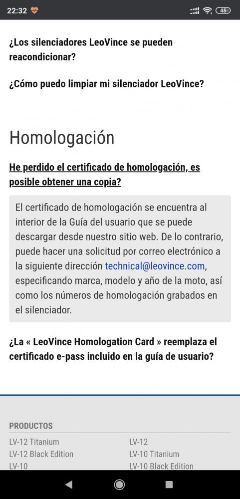

buenas! alguien que tenga montado el Leovince tiene el certificado de homologación? porque miré para descargarlo en la web pero no aparece nuestra klx, ¿alguien lo tendría para pasármelo por email? mil gracias!
El 5/5/2020 at 10:53, Victor30 dijo:
buenas! alguien que tenga montado el Leovince tiene el certificado de homologación? porque miré para descargarlo en la web pero no aparece nuestra klx, ¿alguien lo tendría para por email? mil gracias!
