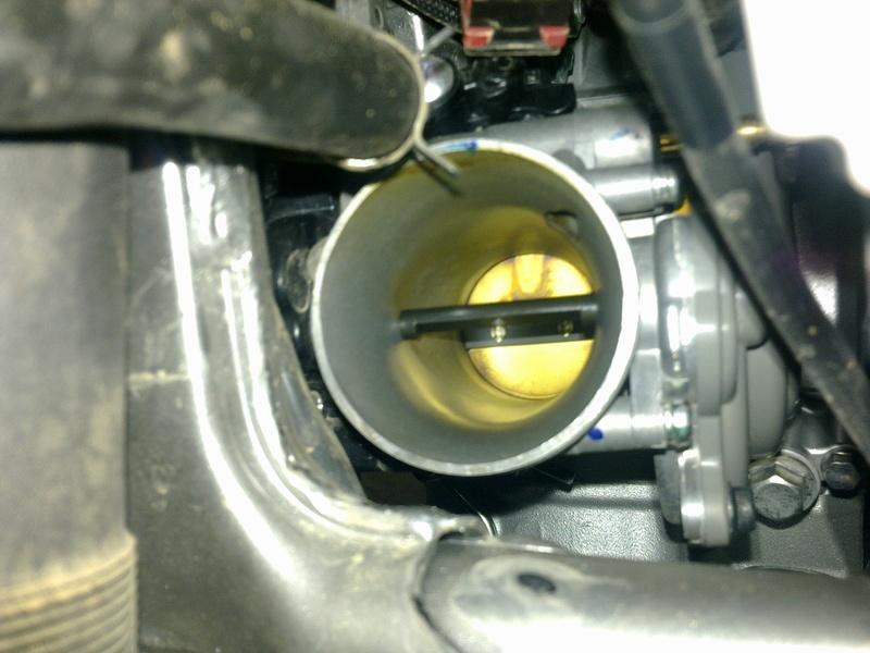

necesito saber donde esta exactamente y a poder ser ,una foto de lo q es las 2ª mariposa de inyeccion, la que se anula a nuestra moto. en 1 o 2 semanas la llevo para regular el amortiguador y hay que desmontarlo y para ello hay que desmontar la caja del filtro y creo que seria facil anular la mariposa esta(sabiendo q es y donde esta)... saludos y gracias.
Buff, encontré esta foto de milagro. Y lo peor es que ya no recuerdo como  subir fotos.
Mira, no te compliques la cabeza. Es sencillo porque una vez que quitas la caja del filtro es la primera tapa redonda que te encuentras en el cuerpo del inyector, y lleva dos tornillos de estrella pequeños que lo sujetan a esa barra negra de en medio que es aprecia en la foto. En la foto ya está eliminada la tapa creo recordar.
Lo que SI es MUY IMPORTANTE es que utilices el mejor destornillador del mundo porque los tornillos vienen fijados con Loctite -para evitar que con las vibraciones se aflojen y entren al motor aspirados- y lo hagas con total seguridad.
La moto mejora un poco. No esperes milagros. No es la panacea. El mayor misterio de la ciencia es averiguar para qué servía esta mariposa porque realmente al quitarla yo no noté nada que fuese a peor. Mas bien al contrario, evidentemente.

Pues si no has notado mas que algo de mejora, lo mas probable es que sea por temas mediambientales y normativas de contaminacion.

muchas gracias jeff .... no  veo los tornillos que hay que quitar... o esq  se encuentran defrente pero no se ven en la foto?
 el destornillador es de estrella no¿
