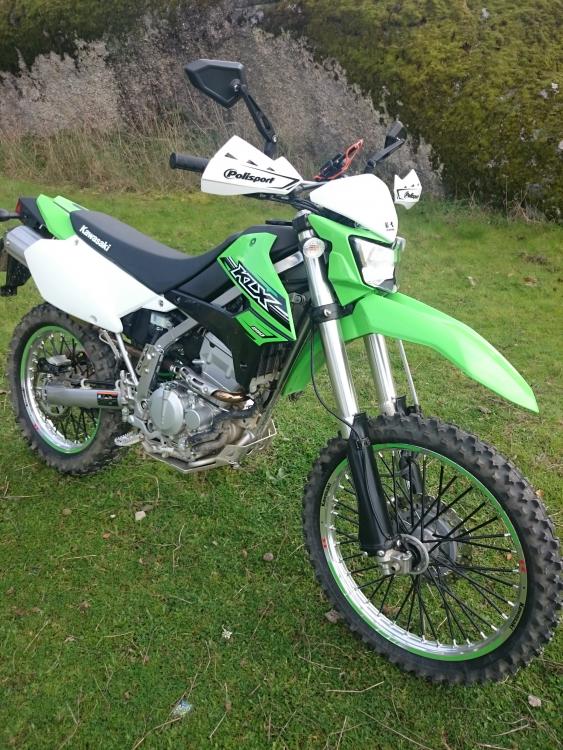

Muchas gracias, estaba bien agarrao el espejito, pongo otra foto mas de como va quedando, los espejos no son una maravilla pero se pueden recoger y cuando toquen suelo seguro que tienen mas posibilidades de salvarse :rolleyes:
Las estriberas y algun adhesivo mas será lo siguiente, sobre todo voy a intentar ponerle protectores a las tapas de embrague y motor laterales que con las botas ya se estan marcando.
Saludos.
