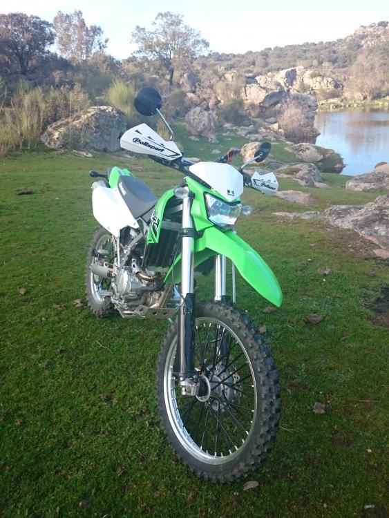

Wenas! llevo ya algún tiempo por el foro de 2y4t y tras leer todas las bondades que habéis escrito de la klx 250 he terminado comprando una :mrgreen: he aquí una foto de la verde, espero que se vea la foto:
DSC_0644.JPG.66df33628b75e05e45591fcfec571d78.JPG:
Por lo pronto le he cambiado cubiertas por unas MITAS EF07 atrás en 120/90 y C19 delante en 90/90 ya que mi uso va a ser 99% por pistas. Para mi uso van sobradas de agarre (igual me he pasado incluso), apenas toco el freno ya que retienen una barbaridad y con lo poco que suena la moto se escucha el ruido que hacen al retener. Al principio incluso me traía de cabeza el ruido ya que parecía que algo rozara con los plásticos de la moto al reducir velocidad.
Otras cosas que le he ido haciendo es ponerle unos paramanos, protectores de radios y le he quitado la bolsa trasera, que no le doy uso y ya le he pegado alguna patada al bajarme de la moto (mi flexibilidad ya no es lo que era :rolleyes:). También le he quitado la correa que lleva en el asiento, ya que no le veo mucha utilidad en mi caso y con apenas uso ya se ve que iba a acabar rompiéndose o deformada.
Lo próximo que le voy a hacer es montarle un piñón de 13 y una corona de 48 para ganar en bajos. Y también tengo unos espejos algo mas vistosos preparados para montarlos, pero a la hora de desmontar el izquierdo me he quedado a medias, ya que está muy duro y no se si la pieza que va a la maneta desenrosca en sentido contrario al de las agujas del reloj como la derecha, o si va al revés. Si alguien los ha desmontado y se acuerda como desenrosca el izquierdo le agradecería que me lo confirmara.
Escucho cualquier sugerencia para mejorar la kawa, que veo que muchos controláis y la habéis dejado fina, yo por ahora no le puedo modificar gran cosa mientras tenga la garantía oficial.
Saludos.

A las buenas y bien venido al foro, aquí aprenderás un montón de trucos para hacerle a la kawita, hay auténticos maestros y te darán consejos, lo primero es deslimitarla, supongo que ya lo has hecho.......
todos los años, en octubre nos juntamos unos pocos haciendo una ruta de 2/3 días en diferentes sitios de España, este año toca aquí:
así que ya sabes, si no te pilla muy lejos, te esperamos......
Cuéntanos mas, de donde eres? de que año es la moto, es nueva? etc........
salu2
