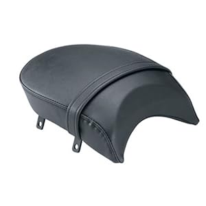

En lo que sí estoy trabajando es en un suplemento para el sillón, para cuando tenga la parrilla trasera. O sea, la idea es crear un suplemento del sillón fácil de poner y quitar que convierta el sillón plano en un sillón de dos alturas y que tenga esos 10cm más de largo, aprovechando que con la parrilla la bolsa de herramientas se puede colocar encima de los tubos y no justo delante, y dejar ese hueco, (el que viene para la bolsa más estrecha) libre para ampliar ahí el sillón y que tenga una pieza con los dos tronillos que sobran en el guardabarros.
Algo parecido a estos ejemplos de abajo, como si sobrepusiéramos este sillón trasero en la parte final de nuestra KLX, pero bien hecho, con la ayuda de un buen tapicero.
El sistema de fijado sería en la parte trasera, pues con esos dos tornillos que sobran del guardabarros al poner la parrilla, y en su parte delantera con una correa de nailon plana y forrada con el mismo material que se use en tapizarlo y que esté abrochado simplemente al asiento real de la KLX. Por supuesto todo tiene que estar fabricado solo con espumas, combinando una espuma dura y otra blanda, menos la parte trasera (la de los dos tornillos) para que no dejen marcas en el asiento original.
Así lograría varias cosas:
1) Mi mujer estaría un poco más alta y sería más cómodo para ella ir viendo la carretera.
2) El asiento sería más largo y cómodo para ella.
3) No estaríamos todo el rato recolocándonos en el asiento liso, en los trayectos medios, cada uno tendría su parte.
El único pero que le veo, es que al desplazar el peso un poco más atrás, si es posible que le afecte a la suspensión trasera.
