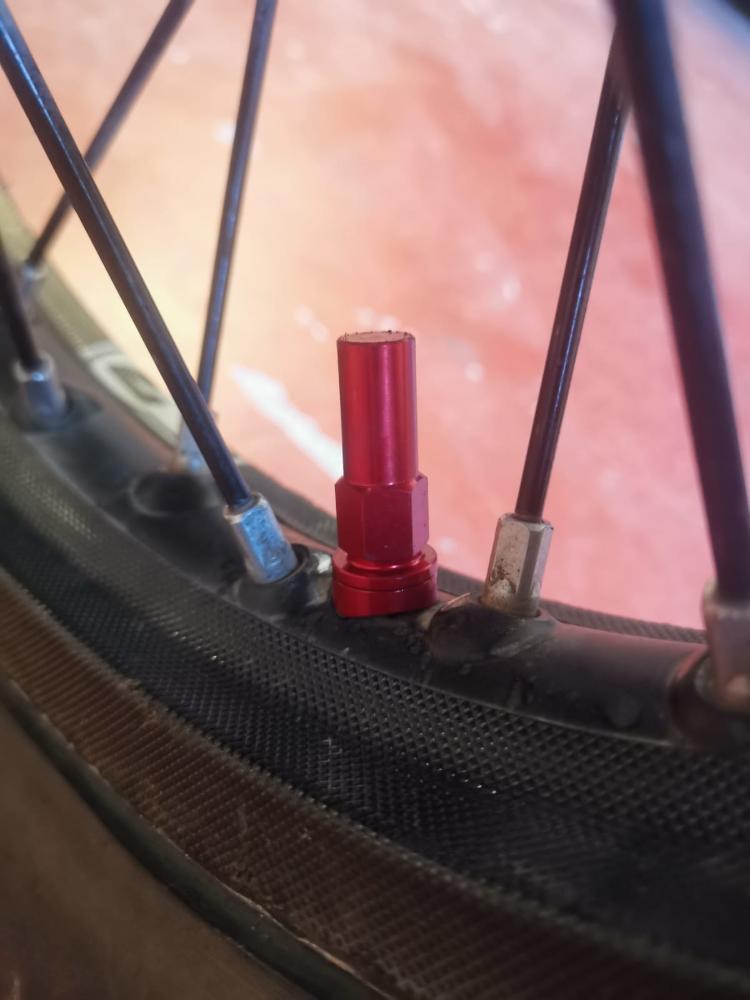

Y no le has puesto pajitas en los radios??!!   Que vergüenza!!!
Enhorabuena por el trabajazo
Dale tiempo...
