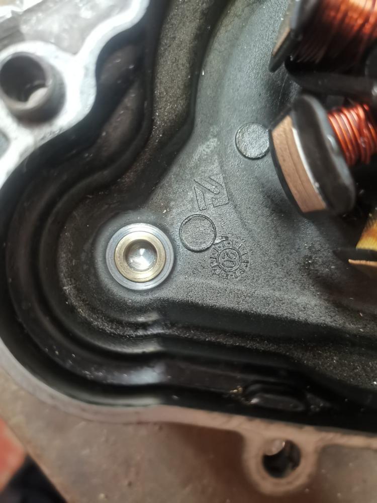

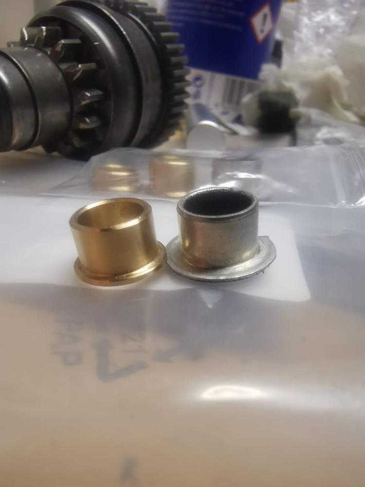

Aprovechando que tenía el motor fuera y que ni me fiaba de lo que me había contado el anterior dueño ni de las horas que aparecían en el marcador decidí cambiar pistón (un Farruquito Edition) y revisar todo aquello susceptible de fallo o desgaste:
Como en esta moto sacar el motor de arranque conlleva levantar el motor... pues decidí montar un motor de arranque nuevo. Luego comprobaría que el motor original estaba en perfecto estado después de las "teóricas" 170h. Además se sustituyeron los casquillos del béndix por otros de bronce, los tornillos torx inviolables que Beta se empeña en montar en sus motos, el Allen M4 del mecanismo de la válvula de escape que se desboca con mirarlo por otro torx, ambas juntas de las tapas de la válvula de escape (sellando la derecha que suele perder aceite), limpieza de toda la válvula, etc. etc. etc.
