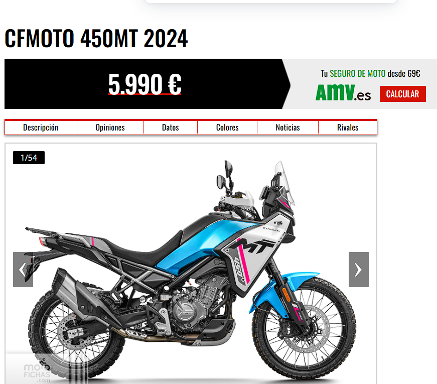

En cuanto a trail asequibles, creo que os dejáis una muy interesante por debajo de los 6000€.
https://www.motofichas.com/marcas/cfmoto/450mt
Un peso un poquito alto para trail muy endurero, y para autopista y autovía le toca ir a un régimen alto... 7000 RPM (como el resto de las comentadas en el hilo, algunas más aún), suspensiones según comentan que van muy bien y muy buen funcionamiento como trail de menos de 600 cc.
Luego está la pega de que KTM ya se ha desentendido de su comercialización, que no quiere decir que sea una mala noticia; lo mismo hay sorpresa y el servicio postventa mejora sensiblemente...
En mi opinión personal, la mejor de las opciones y por los 5990 € que cuesta, mejor aún.

Si, una opción muy a tener en cuenta.
No quería extender más la lista ya que por el hecho de ser bi, y su peso que ya sí se desmarca de los 150 kg llena, no la incluí, pero desde luego es una opción muy interesante.
Me parece una pena que tenga las 6 marchas tan cerradas, porque la primera es perfecta en campo, pero la 6ª es, a mi modo de ver, insuficiente en carretera, ya que no la deja desmarcarse en crucero ni punta de su competencia más directa, la KTM 390 Adv y la Himalayan 450 (ambas mono), ni por supuesto de la legión de más pesadas 450-500 con llanta delantera de 19´en su mayoría.
Y al ser un cambio bastante cerrado no deja jugar con piñón y/o corona para tener una sexta rutera, ya que te cargas la primera trepadora...
Creo que es idónea para quien le guste el rodar ligero y alegre de un bi, pero se contente con cruceros de 120-130 como si fuese un mono. Y mantenga buenas aptitudes camperas (21/18, 200mm de recorrido y 175 kg en seco, peor que llena se acercará a los 190 kg)
Pero desde luego una grandísima moto, a un precio más que razonable.
La cf 450 ahora vendrá a 6500€ al quitar la oferta que tenía, aunque sigue siendo un gran precio.
Tengo 3 amigos con ellas que salen asiduamente conmigo a los que han montado tacos, alguno piñón más grande y otro hasta a tocado centralita.
Van muy bien en campo mientras no te caigas claro y todos están muy contentos con ellas.

Yo conozco 2 CFMoto 450 MT de primera mano.
Uno para uso polivalente le puso piñón con 1 diente más, y al poco volvió al desarrollo de origen, por quedarse la primera excesivamente larga en uso campero.
Otro la lleva con tacos y la da uso campero y tan contento.
Aún así, llena yo creo que debe pasar los 190 kg. No olvidemos que son 175 kg en seco declarados, por lo que se desmarca de éstas que comentaba que andan entre los 142 y los 165 kg llenas.
La CFMoto la veo para uso polivalente.
Y estas otras, no digo que no valgan como "primera moto", pero las veo como segunda moto de uso exclusivamente off.

Yo diría que cruceros de 100-110; para largas tiradas no me gusta llevar un 450 a 7000 RPM. Aunque la VFR800 por autopista/autovía, la llevaba normalmente a unas total y absolutamente ilegales 9.500-10.500 RPM.
Es una lástima que la 5.ª y 6.ª sean tan cerradas, porque si se abriera un poquito más la 5.ª y un poquito más la 6.ª, seguramente se podría ir tranquilamente a 6 mil rpm a 120. Con 42 CV y 170 kilos (en seco) puede perfectamente con un desarrollo para 180 a 9000 RPM, pudiendo ir a 120 solo con 6000 RPM tranquilamente en largos recorridos por autopista/autovía si lo necesitas.
De hecho, para lo que yo quiero usar la moto en esas condiciones, sería CASI la moto perfecta... salvo algún por kilillo de más.

Lo malo de meter 1 diente más es que te quedas con una primera que "no puede" ir por debajo de 20 km/h
A cambio, a 6.000 rpm pasas de ir a 100 a ir a 110 km/h
El que conozco que puso el 15T lo quitó al poco tiempo.
El problema es que todas las relaciones van bastante cerradas, así que no es posible vestir a un santo sin desvestir al otro

Ese es el problema: lo cerradas que van la 5.ª y la 6.ª.
rmartito
A mi esa moto (CFMoto 450 MT) me encanta, pero creo que esos desarrollos se la han cargado.
La "gracia" de llevar un bi, y lo que compensa por tener un peso de bi, es poder hacer cruceros a velocidades medias/altas sin estrés para el piloto ni para el motor.
Si le dotas de unos desarrollos tan cortos, te cargas la ventaja del bi, pero te quedas con sus inconvenientes.
Para mi cualquier moto trail debería tener.
 - una primera muy muy corta ( de 5 km/h cada 1.000 rpm o algo así) para pasos técnicos y muy lentos
 - una segunda que fuese un pelín más larga que las primeras actuales para zonas lentas.
 - tercera, cuarta y quinta escalonadas, para pistas abiertas y carreteras ratoneras
 - una sexta larga, tipo overdrive, para llanear en carrera

No así en una moto como la CFMoto 450 MT, que entiendo más polivalente, e imagino con ruedas mixtas, la concibo haciendo cruceros "desahogados" de 130 km/h

La CFMOTO esa pesa llena cerca de 190 kilos, si la metes en el grupo tendrias que meter tambien la himalayan 450 y algunas otras cosas ya un poco desmadradas como la kove 800x o rally, que estan con pesos llenos en esa linea e incluso menos.
