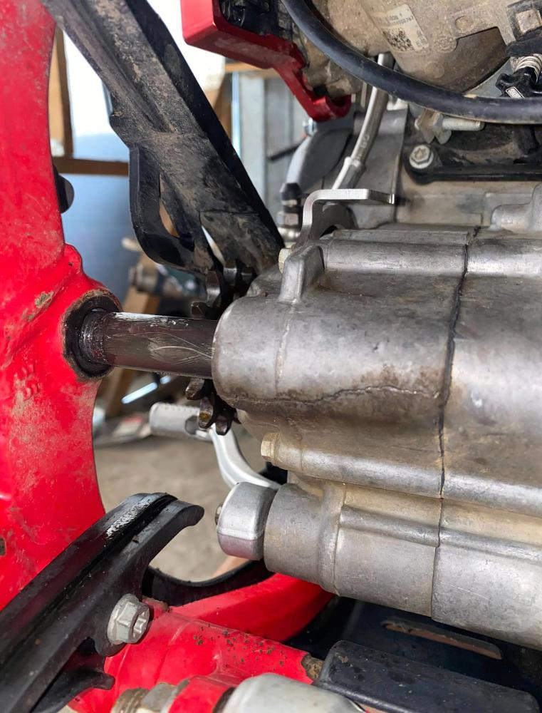

hace 20 horas, enduro_cross dijo:
Casos aislados, cadenas muy tensas... jajaja
Pon que moto es, que algunos se creerán que es una Beta.
No hace falta,sabemos todos de sobra que moto es.
Muy importante revisar esa zona en esas motos,a un colega le colaron una con una fisura igual..
