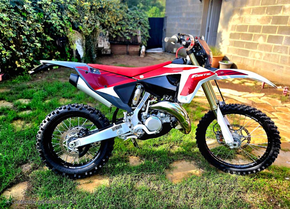

Hola buenas . Me comprado una fantic  xe 125  . Y por manual pone q la.mezcla  de aceite es al 3%
Desde q la.tengo va así y no engrasa de más ni tira aceite por el escape etc.. vosotros  q mezcla le metéis??? 2. 2'5? O 3?  No se llevo toda la vida con motos de cross y más siempre al 2 por ciento  pero en este caso me da rollo meterle menos por si acaso .. o estaré malgastando aceite la e convertido a supermotard  y va mas por asfalto ..  del tema de luces y bateria no me a dado ni un fallo dedse q la tengo tiene 20 horas ahora.
La moto va finísima  y como un tiro lleva escape  bud racing.  Y plato más pequeño y piñon más grande.
hay os dejo alguna fotillo
gracias y saludos

Buenas!!,  por lo que veo la utilizas para asfalto, entre 2 y 3 iras perfecto de aceitr el problema viene cuando haces trialeras o sitios muy ratoneros como yo, al 1,5 solo he engrasado una bujia en 1000 km, tambn le puse plato mas grande de 50 dientes, tema electrico haciendo super motard no notaras nada porque la moto carga bateria a tanta velocidad, el problema viene al hacer trialeras que no carga porque no llegas a tamta velocidad y tienes que poner un boton aparte para cerrar todas las luces de la moto, yo creo que todos estos problemas vienen de que es mas una moto de motocross que de enduro pero bueno…. si vas bien asi de aceite lo dejaria asi o bajaria un pelin 2,5

Muchas Gracias. Por la ayuda  la verdad es que la bujia sale color bueno   y sin exceso de aceite .. lo dejaré así por curarme en salud y respetando  el manual.
 En cuanto ala moto a ti te vino un kit de carburación para mejorar rendimiento? Se lo as instalado ??

Actualmente tengo todo lo que me llego para mejorar rendimiento, vufanda arrow, chicles, hojas de reglaje, un segundo plato de 50 o 51 dientes no me acuerdo, y el programa en la centralita de competicion, lo univo que tengo de serie es la cola larga del escape que llega de serie porque para enduro me da la sensacion de que me da mas bajos
