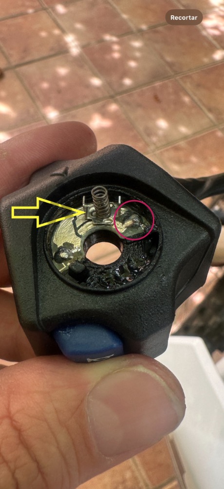

Pues a eso me refiero. Unos mensajes más atrás hemos estado hablando del tema. Todo el mundo con este mando está intercalando un interruptor y yo quiero hacerlo directamente en el interruptor original (como se hacía en motos más antiguas). El problema que veo es que no sé si la chapita que hace contacto va a poder pasar por encima del punto de soldadura que se ve en la foto hasta que no haga contacto. La semana que viene me tiraré al barro y lo haré. Ya os contaré.

El 14/7/2024 at 12:18, Spidy dijo:
Ayer estuve trasteando con el interruptor de luces. Lo desmonté, lleva un tetón interior que creo se puede quitar. Os paso la foto. Me han comentado q se puede hacer. El problema que veo es que la chapita con el muelle tiene que pasar por encima del punto de soldadura para que deje de hacer contacto. Creo q me voy a arriesgar y hacerlo. Si sale mal habrá q pedir uno a AliExpress

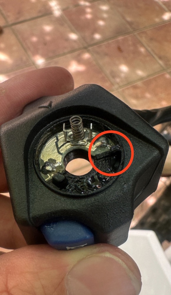

El tetón que eliminaste es el que marco con el circulo rojo verdad?

hace 13 horas, Spidy dijo:
Gracias por la respuesta.
Claro, de esa forma eliminas el tope y llega el momento que la bolita y el contacto dejan de tener continuidad y se apagan las luces..... asi lo hice en 2 tpi´s
hace 49 minutos, El_17 dijo:
El mecanismo tengo claro cómo funciona, pero como digo me quedaba la duda de si la chapita con el muelle sería capaz de librar el punto de soldadura, ya que este está bastante elevado sobre la placa. Marco el punto de soldadura en la foto con el círculo.

hace 51 minutos, Spidy dijo:
Estoy igual que tú. Fuera tetones y no se apaga. Creo que la chapita se queda trabada en el punto de soldadura. Pondré un interruptor
Si, la soldadura igual hay que rebajar un poco
