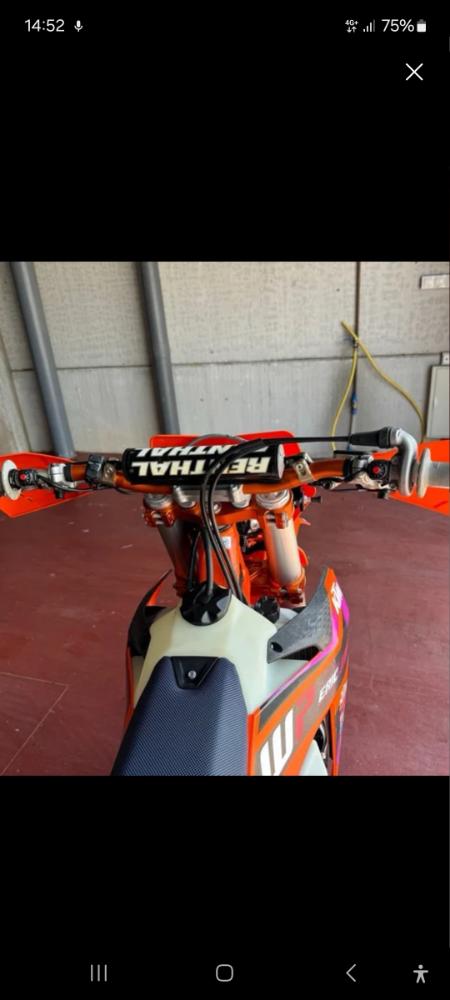

Buenas..alguno que tenga una tbi 2024 ha puesto los botones de arrancar tipicos de otro años?eo botom de arranque a un lado y el de pare al otro?es que si hay opcion yo lo prefiero asi pero lo que no quiero es corta y empalmar cables..
La de la foto es una 2024 y tiene como digo yo
El 13/6/2024 at 23:41, Arkaitzi ktm dijo:
Tienes un MP
