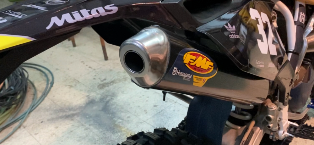

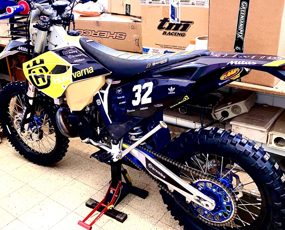

No me he podido resistir. Casi toda la noche con la señorita. Pero ahora si, ya está lista.
Seguimos amigos. Después de toooda la noche liado, ya tengo motor montado y colocado en el chasis, que lo pité a primeros de semana. Pistón echo, repaso válvula de escape, juntas . Motor de arranque y
Aprovechando el paròn venariego, vamos a preparar un poco a la niña. Husqvarna te 250 2015. Le voy a hace,…bueno, repaso en general. Iré subiendo fotitos. Empezamos por el motor jejeje.  Continuará

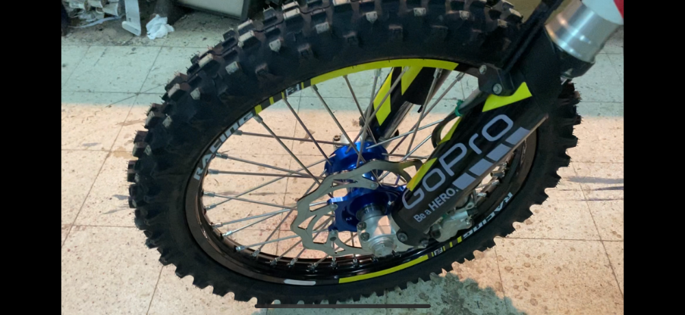

Jode ahí hay mucha pasta metida solo en las ruedas, la estás dejando muy chula eso sí. Si te gusta la moto entiendo que no la quieras vender, es una decisión difícil de tomar creo yo. ¿ Cambio de moto a una más nueva que no sé como está o arreglo la mía que es más vieja pero sé lo que tiene ?. Lo de las llantas me ha dejado flipado.
hace 2 horas, Juha Salminen dijo:
Si la vendes puedes pedir como una nueva jaj
Pprq de verdad la estás dejando como sacada del conce
Esta se queda en casita jajaj. Si es cierto que está todo nuevo.

Hay bastante invertido. Gracias a que he vendido como he dicho más arriba, llantas, radiadores, plástica, escape  etc etc, la cosa a sido más liviana. Ya estoy con el diseño de los adhesivos que van a ser algo discretos pero vistosos.
hace 4 horas, Jjlb dijo:
Miré el precio de las llantas porque de lo demás tenía una idea, por eso te digo que llevas un pastizal en la moto, aunque si has vendido cosas pues algo más barato te habrá salido , yo procuro hacer lo mismo, lo que entra por lo que sale poniendo lo que falte.
