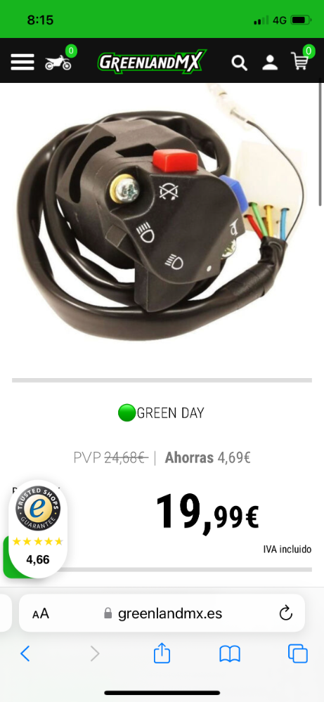

Si sois apañados se puede apañar este, tienes que quitar los pibes y ponerlo acorde a la conexión de la beta. Se lo adapte a la 18 y 20 y son 20€
tenia el esquema de las conexiones pero a saber donde está

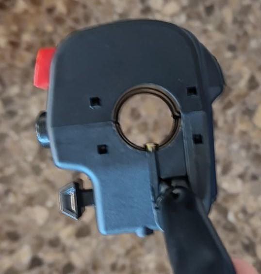

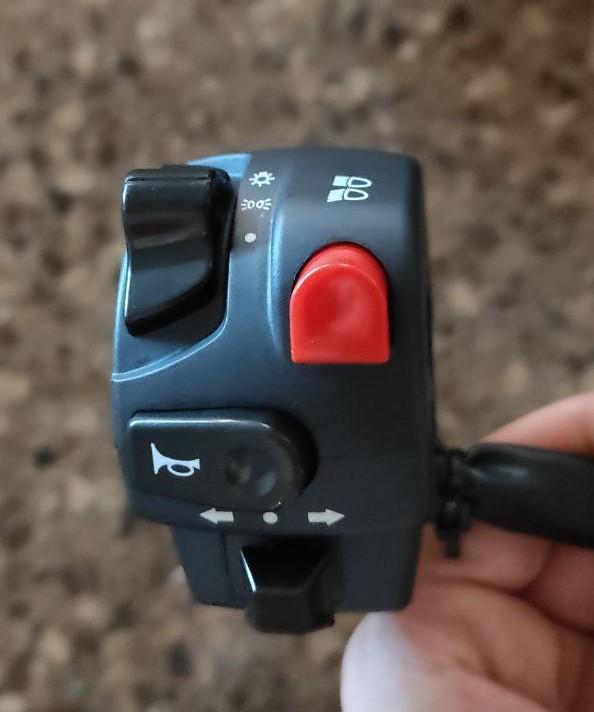

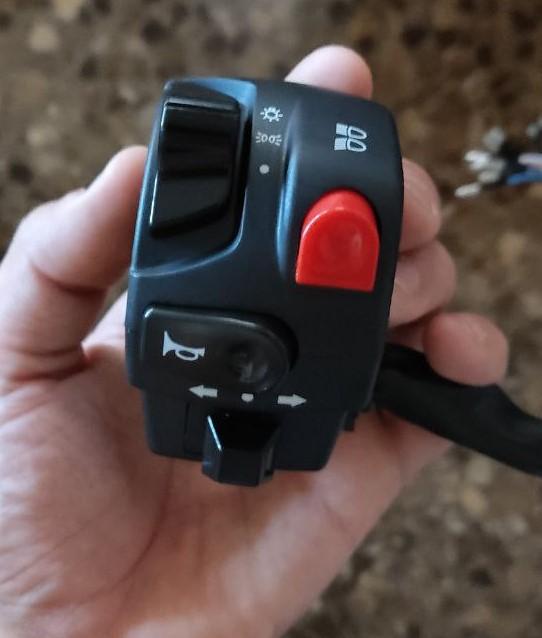

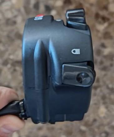

Me acaba de llegar la piña que pedí por Aliexpress. No tiene nada que ver con la original, está parece más robusta y resistente. La de serie parece de juguete comparada con está😂😂😂. Voy a limarme con el tester a ver que cable es cada botón y lo dejo por aquí por si alguno se la ha pillado o algo👍.
Pero si es igual a la original!
Menos el acople de los intermitentes que es fijo, es idéntica!
Aunque he de decir, que me gusta más la idea de Pablo de poner la de kkm que es más reducida y conocemos su rigidez.
Saludos
Editado por bernard
