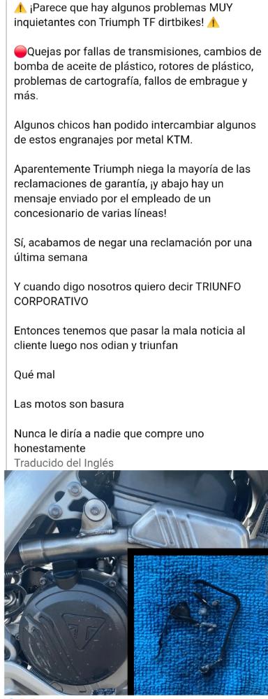

Seguimos investigando, y después de la Triumph ahora ha llegado la famosa:
DUCATI.
Han hecho un vídeo muy bonito del montaje de la moto, y si nos fijamos veremos un piñón como el del grupo KTM o Triumph, de:
"PLASTICO":
DUCATI.
Han hecho un vídeo muy bonito del montaje de la moto, y si nos fijamos veremos un piñón como el del grupo KTM o Triumh, de:
"PLASTICO":

hace 5 minutos, endurero1988 dijo:
Estaría bien citar la fuente, ya que por internet suelen correr muchas invenciones.
  • Mola 2

hace 7 horas, Gavanenc dijo:
Y poner la informacion en el tópico triumph.

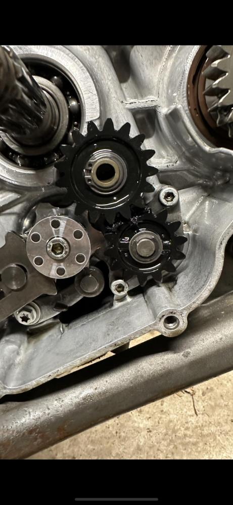

Nos insistes con que hay más  fabricantes que han optado por los piñones de plástico, da igual que sea triumph, ducati ,beta o sherco ,incluso si fuera honda ,a mí me parece una cagada. qlpipgusfquc1.jpeg.768b8313a27c1ad009c9ce3931d44884.jpeg
Esto con los piñones de acero jamás hubiese pasado.
Y te lo dice uno que se compro una moto que traía de serie los piñones de plástico, y montarle unos de acero fue de las primeras cosas que hice.
Sin ser ingeniero, esos piñones no hacen apenas fuerza, son para cosas que apenas necesitan mucha fuerza, mover fluidos y cosas así, y encima están bañados en aceite.
Creo que si los ingenieros de Honda, grupo KTM, Triumph y Ducati han decidido que sean así, por algo será.

Correcto. Otra cosa es que esos piñones con cualquier pequeño trozo de metal al forzar se rompe o desgaste de momento. En esa última foto se ve un desgaste raro en el tornillo de Allen debajo del piñón de plástico. Como si fuera de rozar con algo.
