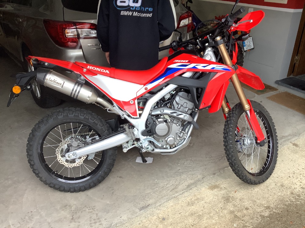

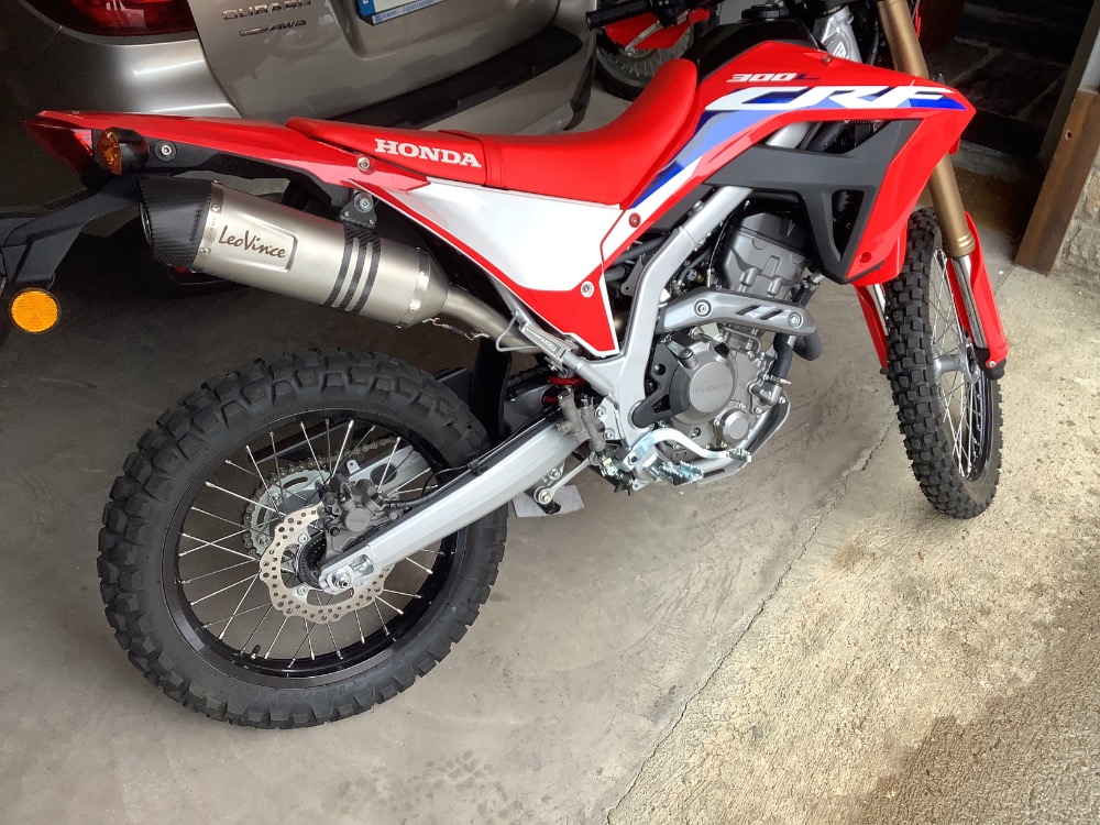

hace 7 horas, Albert300L dijo:
Ya tenemos el LeoVince montado. En la mano, la diferencia de peso con el original es notable, segun la marca el ahorro es de 2,45kg. He ganado en todo, peso, estètica y sonido. Buen producto a un buen precio.
IMG_0507.jpeg.9d49d284052c8376b87bcf9d28f2751f.jpegIMG_0504.jpeg.08196b117f02c9b958730b04ec414fc9.jpeg
Ha sido el silencioso nada más no? Ha quedado bonita pero yo ya puesto a gastarme el dinero cambiaría el escape completo y colector por sacarle algo de rendimiento extra y la centralita también sería lo suyo ya de paso
He cambiado silencioso y conector, el colector no lo fabrica LeoVince. Tema centralita ya no entro, por montaña me sobra la potencia que tiene y por carretera si va justa pero ya me vale.
A mí parecer que uso la moto casi únicamente campo.
Si quieres más alegría un escape completo ya que va a estirar más estos motores con poca chicha.
Si lo que quieres es quitar peso, una batería de litio, quitas el mismo peso, algo más abajo y por menos dinero.
Si lo que quieres es que vaya bien en campo y con menos peligro, unas cubiertas de enduro, van a durar casi lo mismo, son mas baratas que las de trail y te caerás menos.
Si quieres más velocidad media, un plato con 2 o 3 dientes más, perderás en bajada, pero ganarás en llano, subidas o con equipaje.
Después de hacerle todo eso y unos 13.000 kms es a la conclusión que he llegado.
