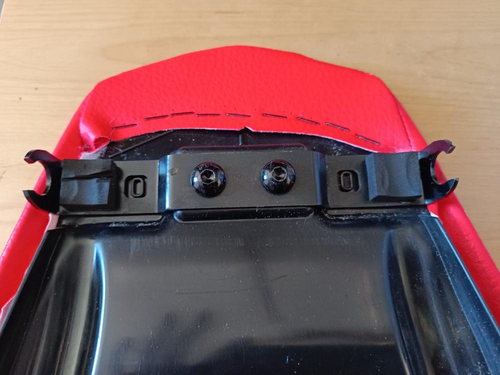

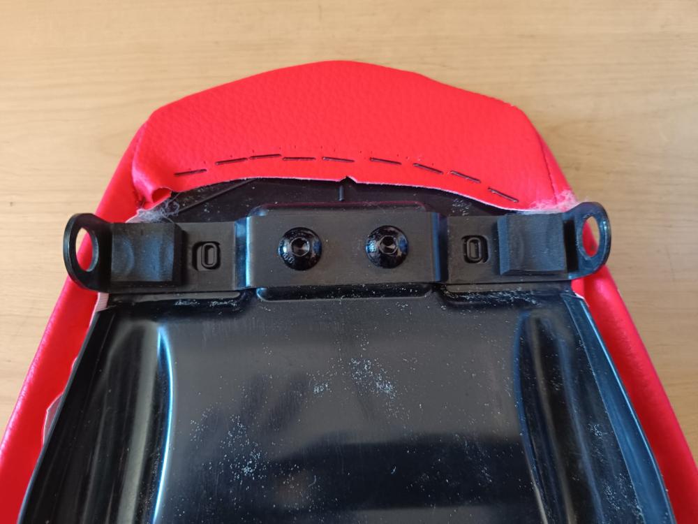

Respecto al tema de extracción rápida del asiento,  os adjunto un par de fotos del antes y el después.   La única modificación consiste en cortar los dos aros posteriores del asiento.   Para sacar el asiento solo hay que aflojar los dos tornillos posteriores,  desplazar el asiento hacia atrás y levantarlo.  Rápido, simple y limpio.
Foto de los aros originales:
Foto de los aros recortados (en el de la izquierda se claramente que la radial se me fue un poco:
Y se puede estar tranquilo ya que el asiento tiene otros cinco puntos de anclaje además de estos dos aros.  Si os preocupa que los tornillos puedan aflojarse podéis substituir las arandelas originales por otras del tipo glover.

Hola 2mj.   La primera foto es del asiento original.  Tu CRF 300 L también tiene esos dos aros.  Sirven para fijar la parte trasera.  Como son aros completos,  para sacar el asiento primero hay que extraer completamente los dos tornillos allen que aprietan un cilindro que es el que fija el asiento.
Si recortas los aros por el cuadrante inferior se puede quitar el asiento solo con aflojar los dos tornillos allen  pero sin tener que extraerlos junto con los dos cilindros y los dos pares de arandelas.  Es más cómodo y rápido.  Por supuesto el tornillo sigue haciendo su función cuando lo aprietas.

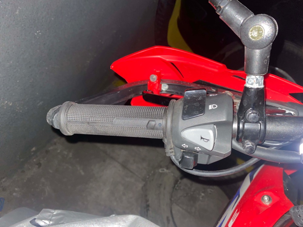

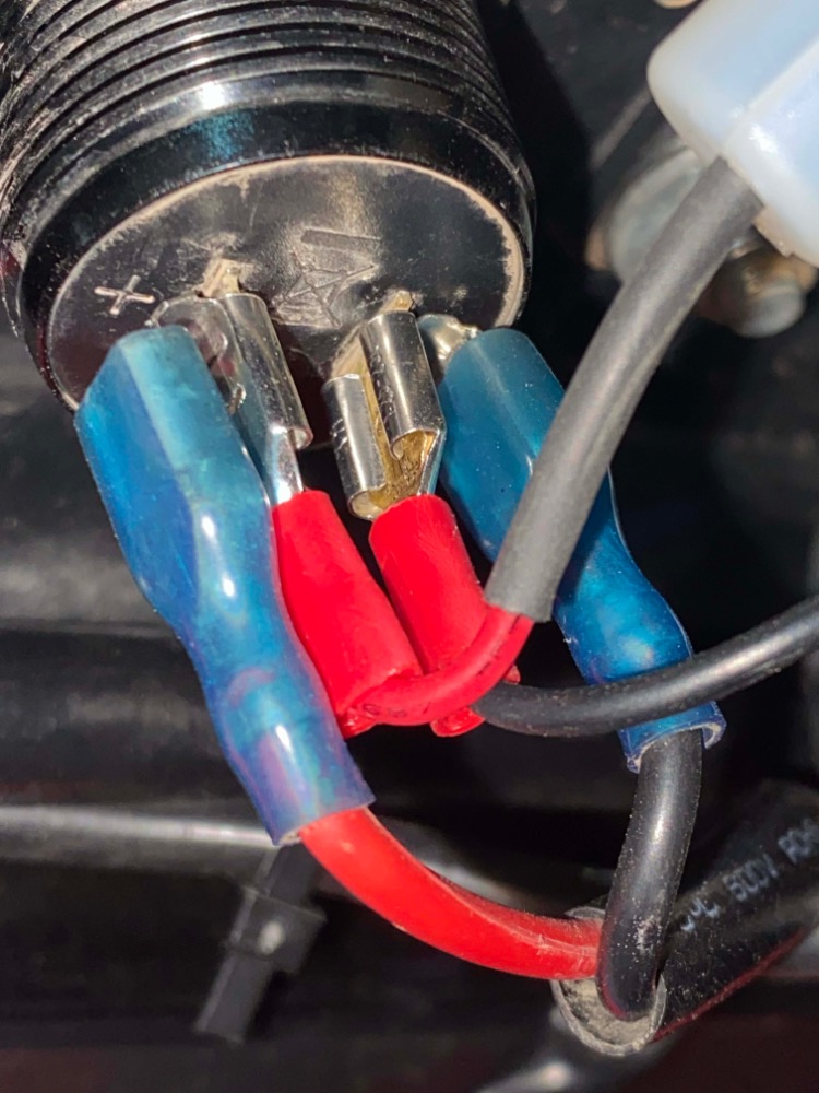

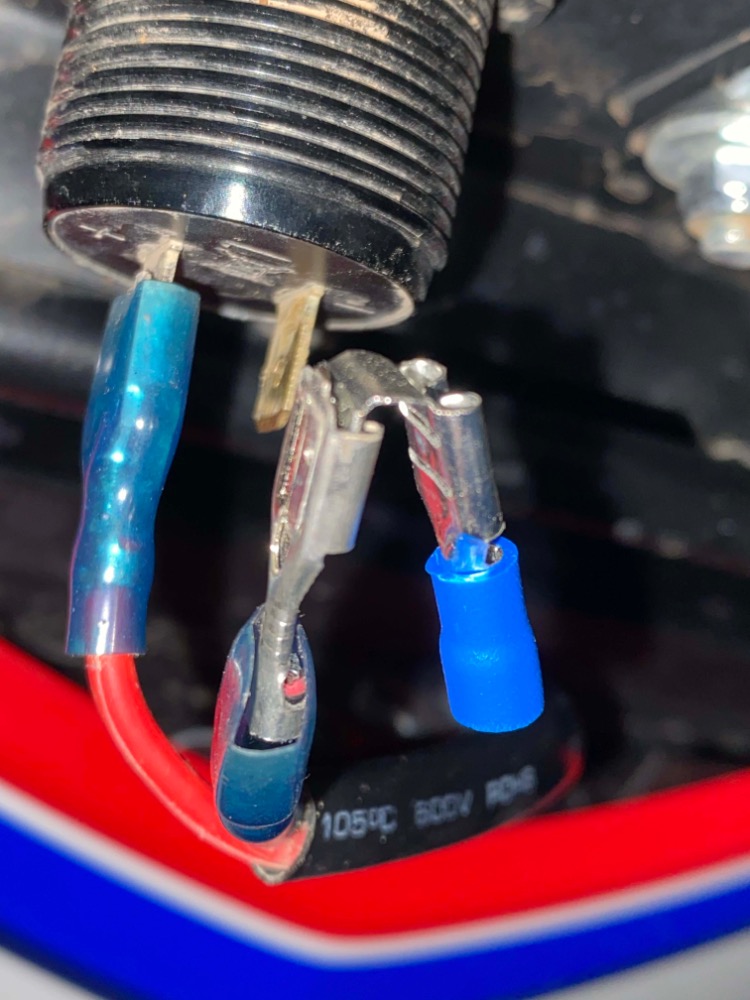

Acabo de instalarle puños calefactables a la hondita. Los Daytona que llevan el botón en el mismo puño. La verdad es que funcionan perfectamente y es un extra que voy a agradecer en las salidas en invierno. Esas mañanas son frías y de este modo no tengo que llevar guantes gruesos, lo que se agradece en las salidas off. Tengo pendiente hacer un par de fotos con las conexiones para ponerlas aquí. Los conecte al terminal que hay detrás del faro. Conexión que comparten con un cargador usb. En resumen. Un upgrade recomendable a mi entender.

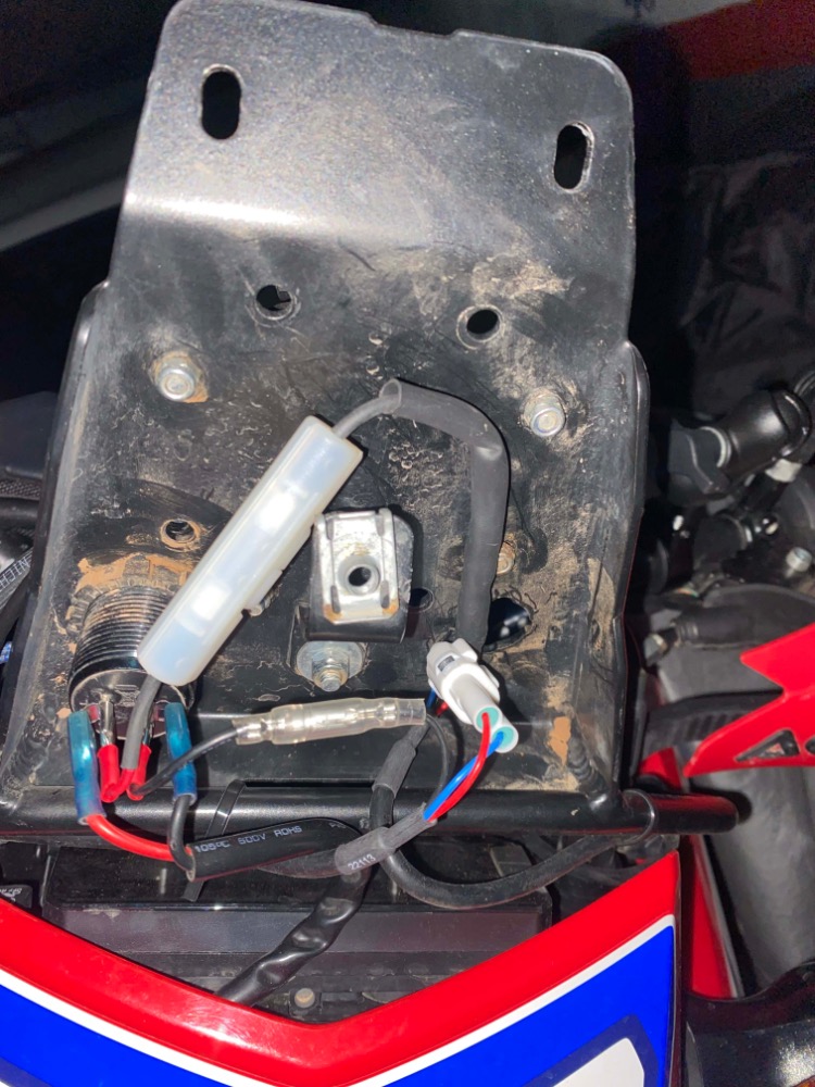

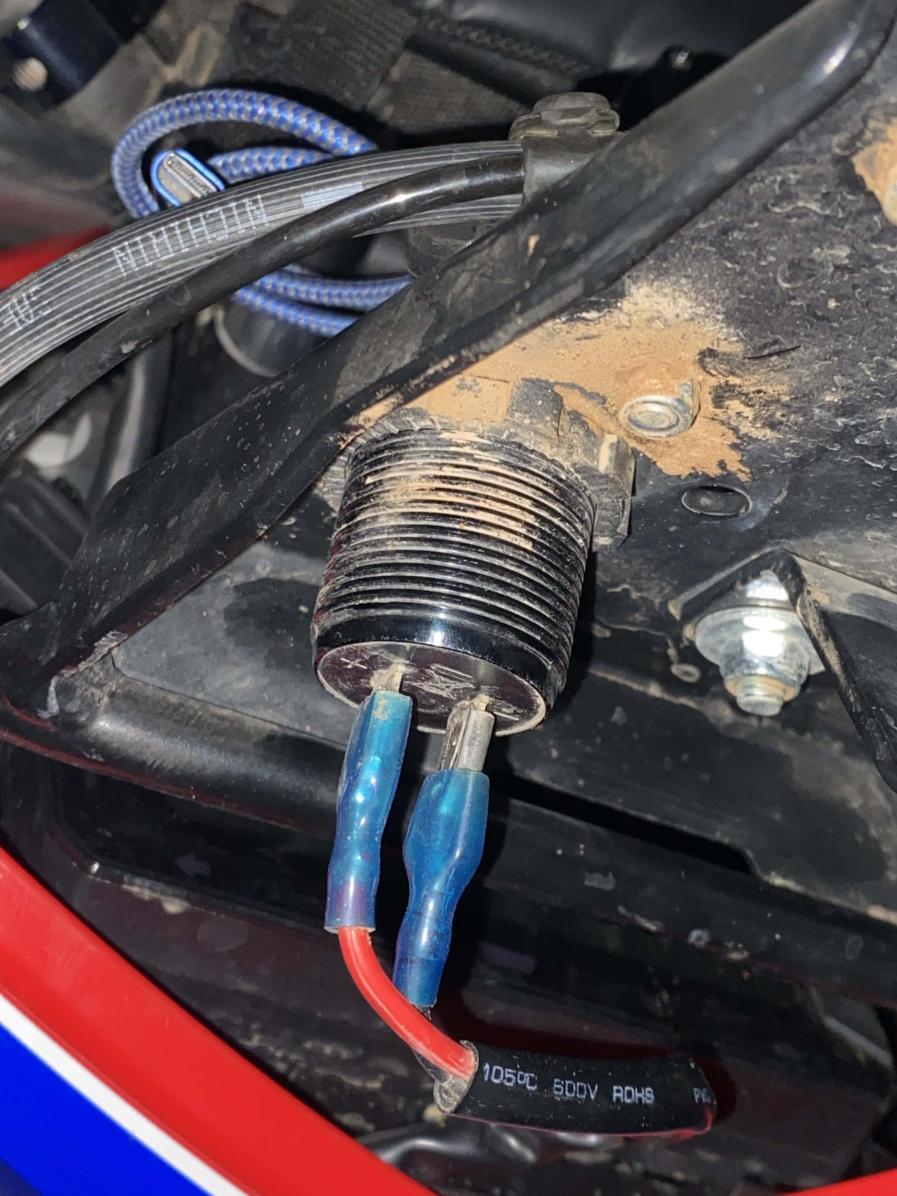

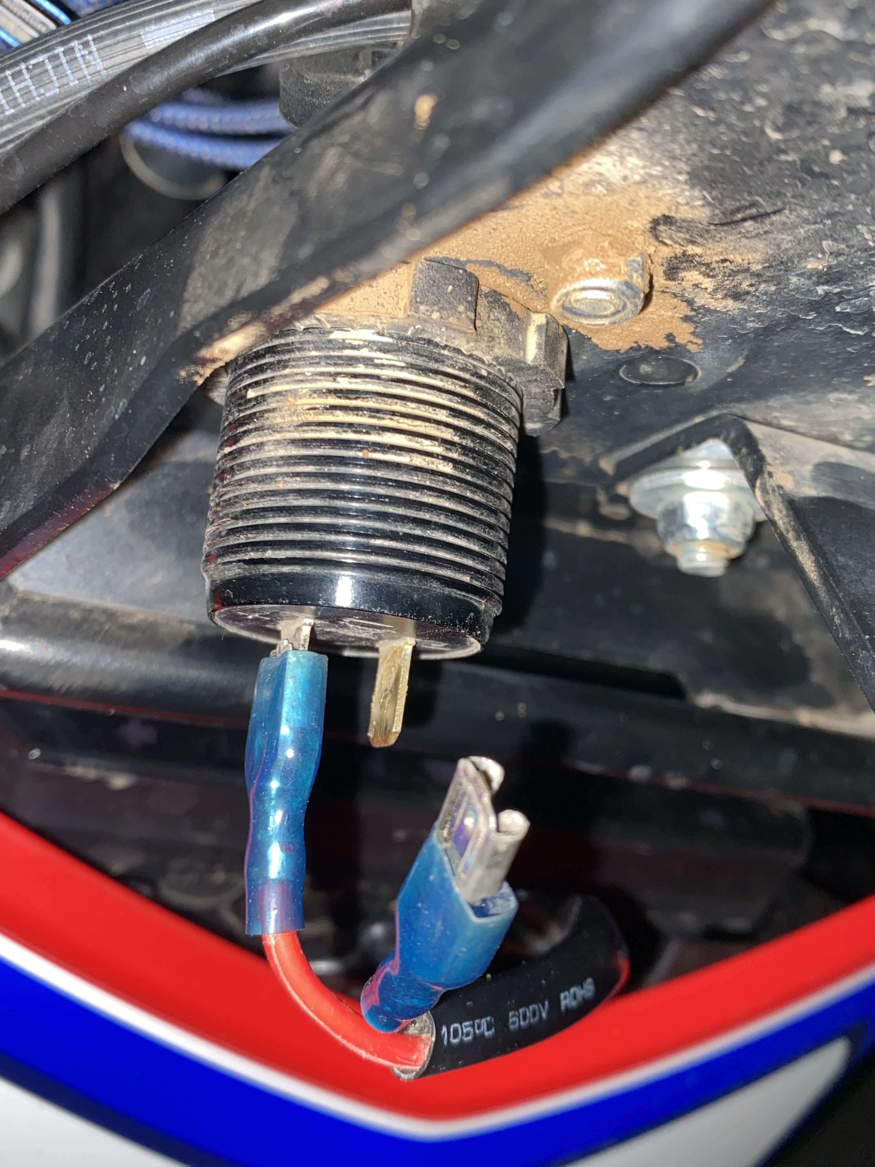

Os pongo las fotos de la conexión que hice aprovechando el puerto usb. Los que tienen las fundas azules son las que van directamente de la conexión de detrás del faro (on con el encendido) al usb. Simplemente con los adaptadores pude conectar los cables de los puños calefactables. Obviamente las conexiones me quedan escondidas por el mini fairing de adventure Spec, pero también se puede arreglar bien alrededor de cableado del manillar. Lo prefiero a conectar directamente a la batería.
