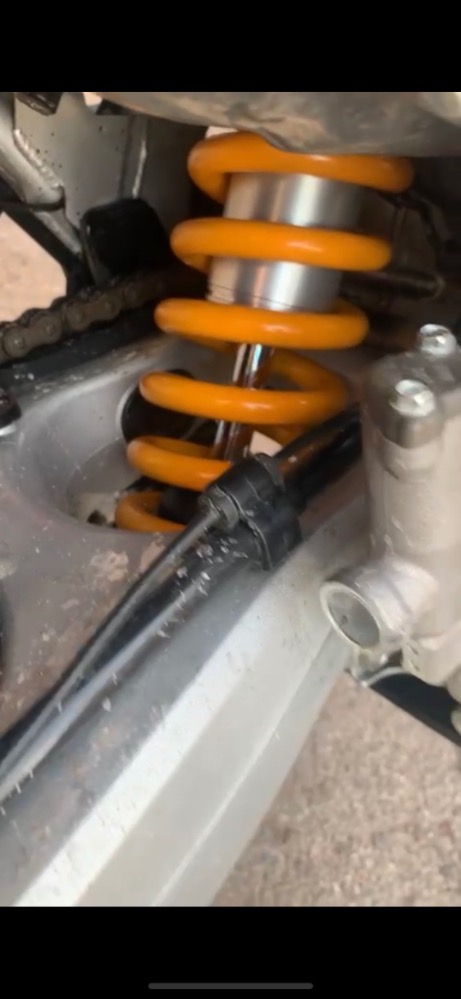

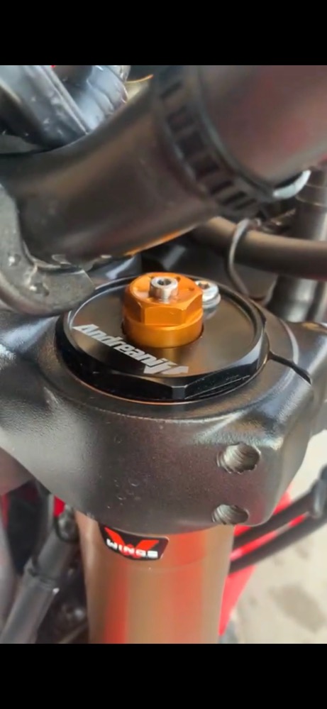

Hola buenas a todosssss
pues nada que al final después de algún susto que otro con la suspensiones de origen me he liado y he tirado la casa por la ventana jajaja, le he montado El amortiguador de Ohlins Incluyéndole un dispositivo de Precarga del muelle hidráulico regulable con una llave hexagonal (para no tener que regular la precarga del muelle con la típica llave de arco porque además no hay sitio para meter la mano ) y también le he montado los cartuchos interiores con regulación de precarga extensión y compresión de Andreani , Y la verdad que el cambio ha sido abismal es totalmente otra moto lo único malo el pastizal que valen aunque luego siempre las puedes desmontar y venderlas aparte en caso de cambio de moto
os pongo una fotillos del apaño para que lo veáis
feliz año a todos y ser buenos🤪

en primer lugar la enhorabuena por el upgrade, de bien seguro habra mejorado un monton.
por otra parte, el tener la botella de gas encima del motor, no lo veo buena idea, se supone que el amortiguador tiene la botella de gas separada para mejor refrigeracion, para que el gas se enfrie más rapidamente, obviamente poner la botella encima del motor no lo veo buena idea, de hecho es la primera vez que lo veo colocado así.
un saludo, ya nos diras que tal el cambio !!

Al menos en este modelo concreto, Ohlins suministra el anclaje para fijar la botella sobre el motor, por lo que no creo que sea tan malo, o le habrían buscado otro alojamiento… 🤔

El motivo de la botella separada no es ese principalmente, sino por que en muchos casos, como te comentan no cabe, también es cierto que al aceite y mas el del amortiguador que se calienta mucho mas que el de la horquilla, no le viene nada bien el calor del motor, evidentemente el depósito de gas en esa posición es mucho mas propenso a perder eficacia por exceso de calor del aceite

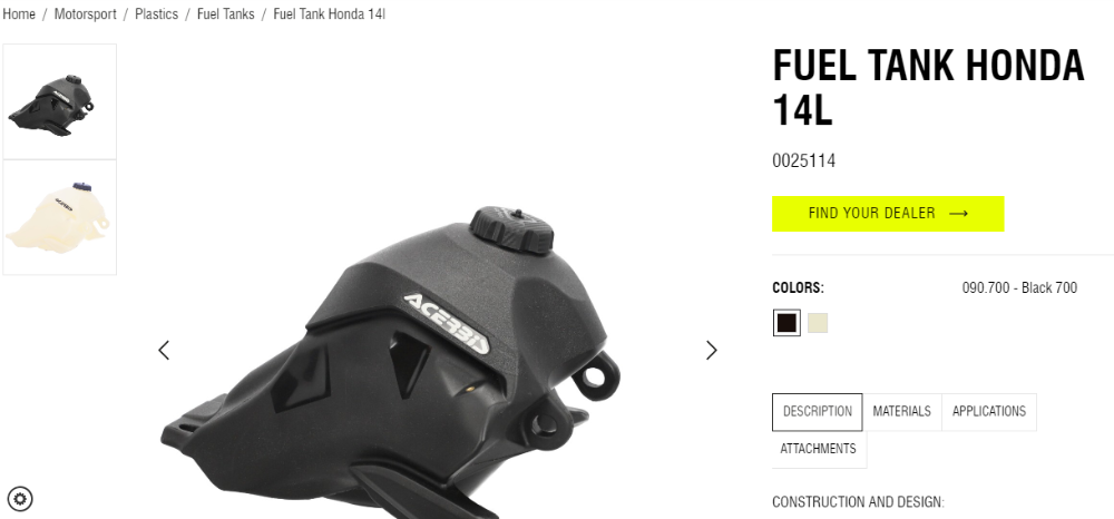

Buenos días foreros
Por si a alguno le interesa Acerbis ha sacado en su catálogo el deposito grande de 14L (en realidad es de 13.5L). He preguntado a uno de los distribuidores oficiales pero comentan que mínimo hasta finales de febrero no van a tener posibilidad de pedirlo, supongo que como todos los depósitos valdrá un dineral, pero bueno, en mi caso el tema de alargar la autonomía es algo que necesito.
Adjunto foto del mismo por si a alguien mas le interesa el tema
