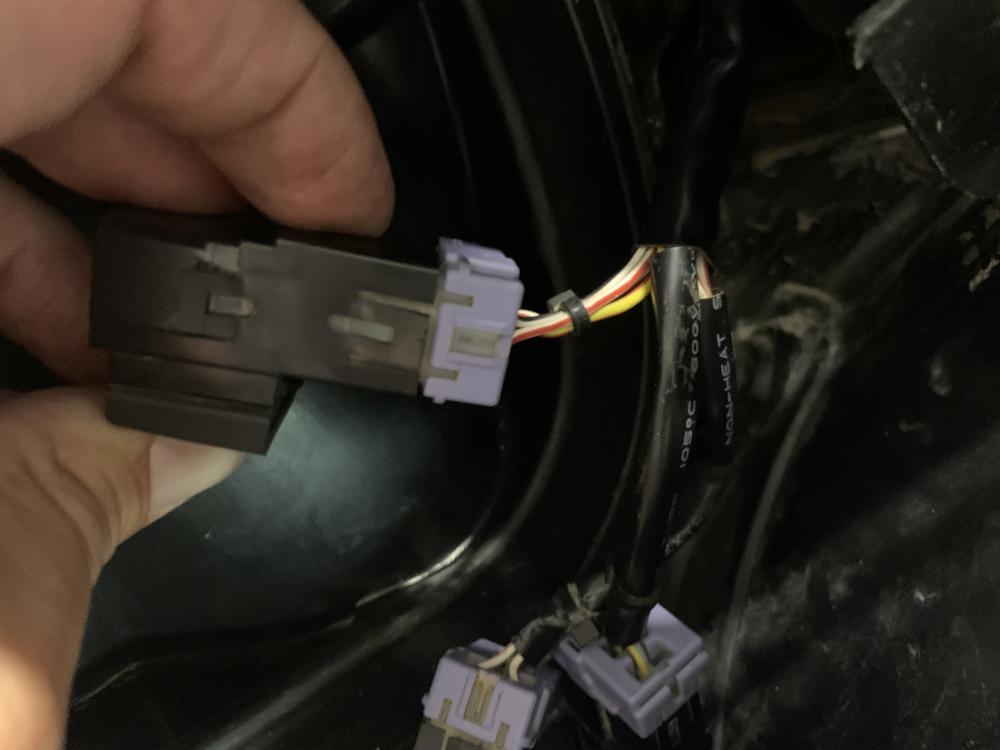

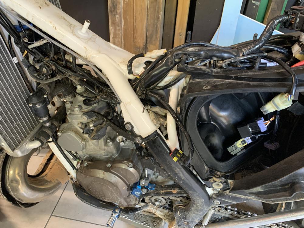

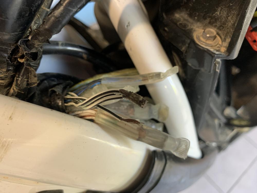

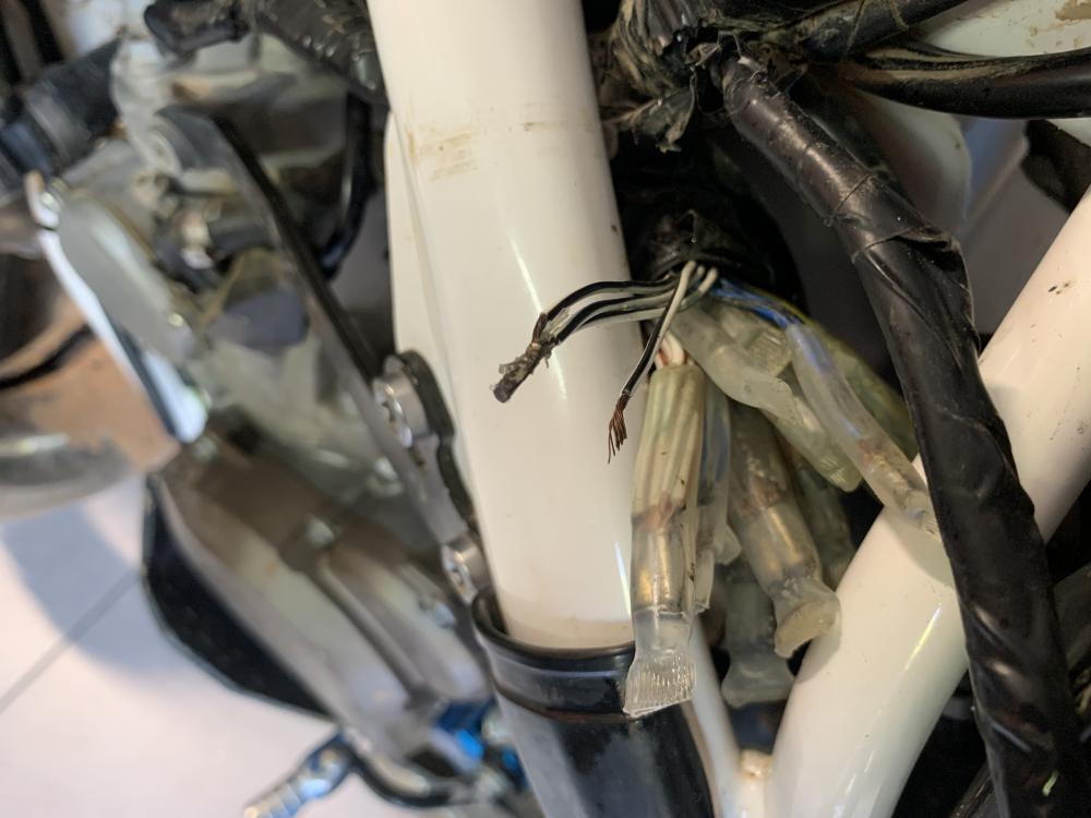

Buenas compañeros.   Abro este hilo para comentaros el problema que he tenido con mi moto, Husqvarna 250 TPI, año 2019. También para dejar constancia de el mismo ya que por internet no
Sanea los cables y mira también que puede haber saltado algún fusible
