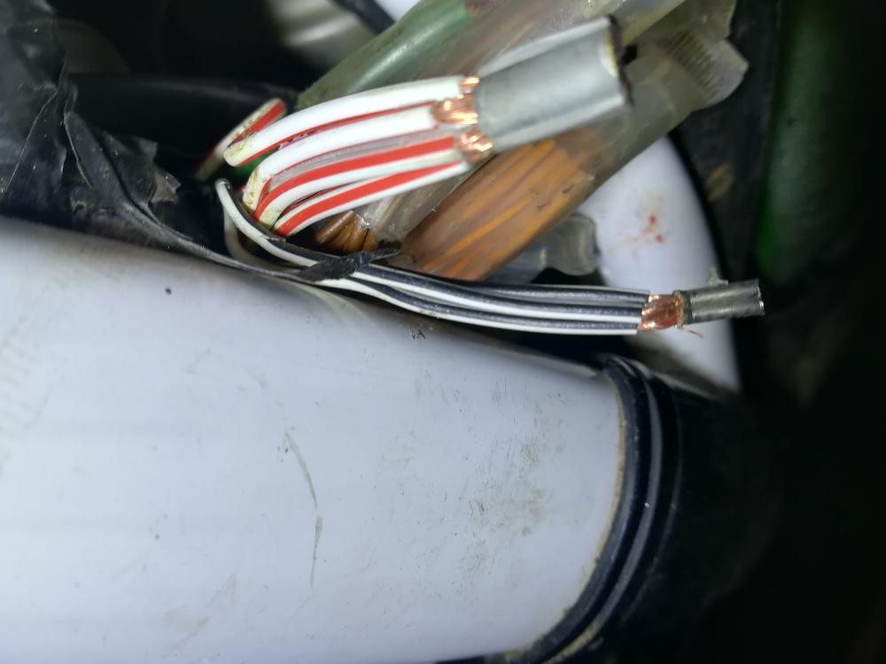

Buenas compañeros.   Abro este hilo para comentaros el problema que he tenido con mi moto, Husqvarna 250 TPI, año 2019. También para dejar constancia de el mismo ya que por internet no
Sanea los cables y mira también que puede haber saltado algún fusible

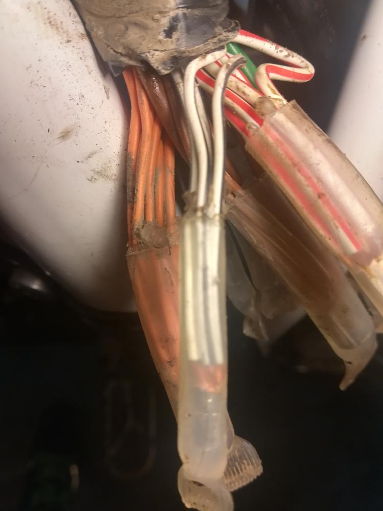

Levanta depósito y vete directo al mazo. Localiza la unión de cables (blanco/negro, masa) (blanco/rojo, positivo) y vuelve a juntarlos y soldarlos bien. Es mas fácil arreglarlo qué explicarlo.
Suerteeee

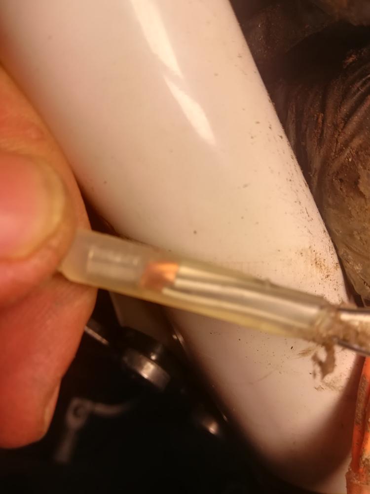

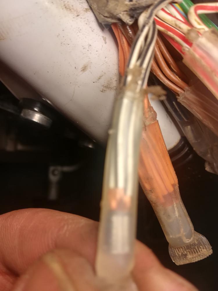

No te fíes. Eso mismo me pasó a mí, di por hecho que dentro de esos plásticos las uniones estaban bien pero no fue así. Hasta que no abrí el mazo de los positivos y el de los negativos no di con el problema.
Cables negro/blanco y cables rojo/blanco. Abre sanea y vuelve a unir con estaño o con lo que puedas.

Yo tambien te diria que ese tipo de empalmes no son diagnosticables visualmente,en automocion he visto muchos de esos que aparentemente se ven bien pero provocan algun tipo de fallo electrico (resistencia,caidas de tension y tal)
Yo por mi experiencia,siempre que reviso una instalacion y hay uno de esos...va fuera,se suelda con estaño y funda termorretractil de la buena (de la que lleva pegamento que se funde por dentro y sella la entrada de humedad)
Igual no es el problema pero mi consejo es que los sanees ya que los tienes a mano.
