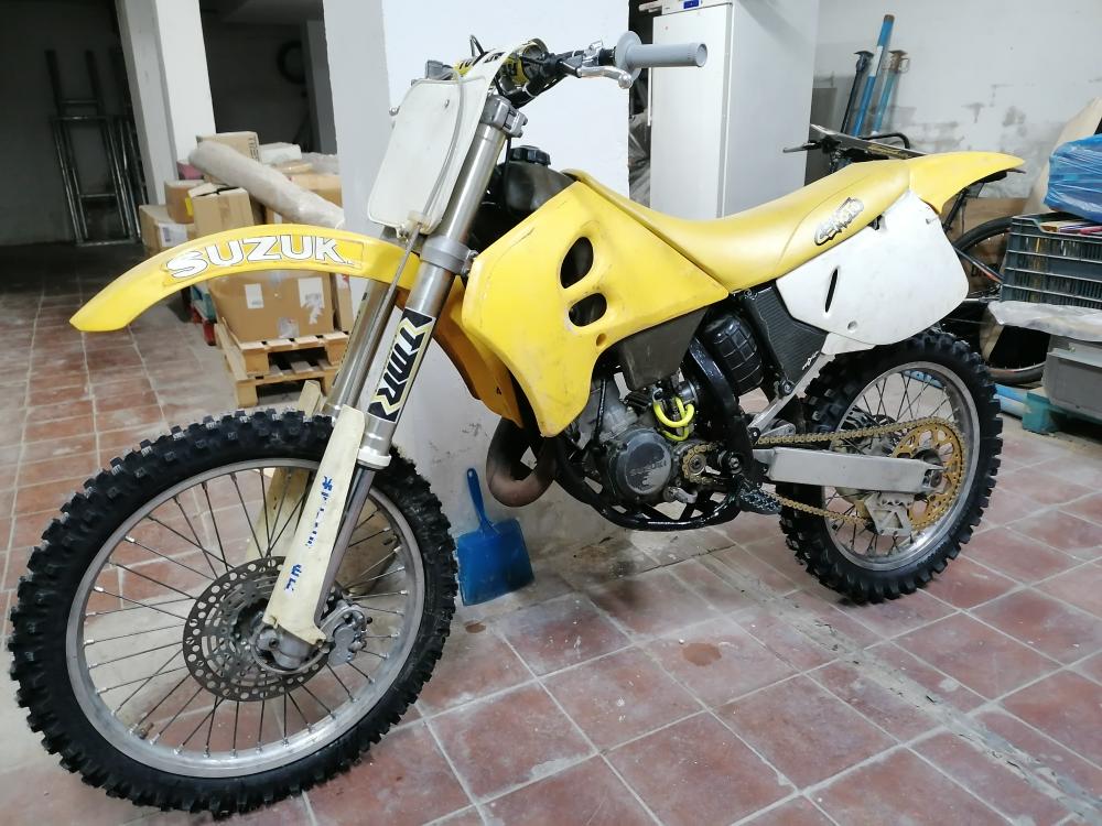

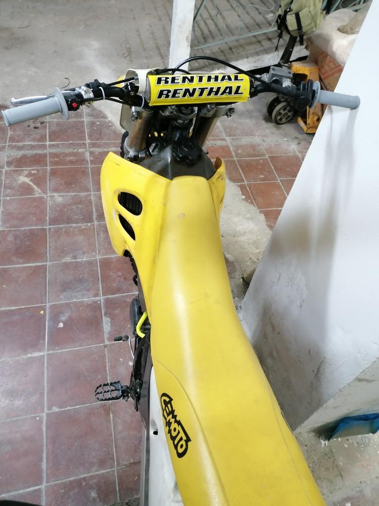

Muy buenas: Tengo una Suzuki RM 125 del 94 que tenía intención de restaurar. No voy a tener tiempo para ella (ya está aquí el tercer niño) así que prefiero que alguien le de vida. La moto es

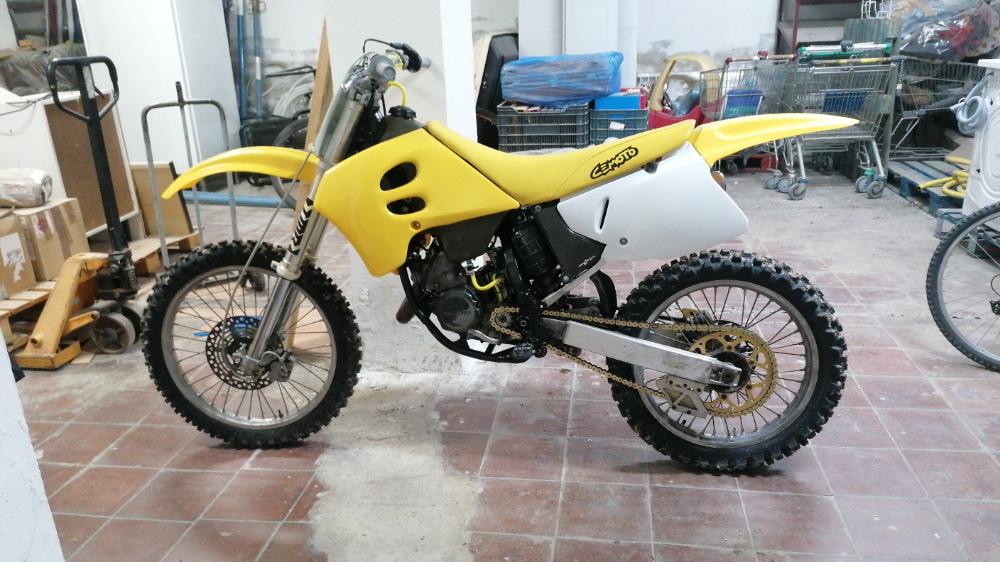

Buenas Tardes!
No se si alguien recordará este post después de todo el tema del confinamiento, pero quería comentar que estoy otra vez en marcha ahora que se puede volver a salir aquí en Madrid.
-Esta semana se van a llevar las suspensiones para ponerlas en marcha ya que creo que es algo importante y por eso lo dejo en manos expertas.
-El carburador, lo estuve limpiando y le monté un kit de reparación. tenía unos lodos en la cuba bastante selectos del aceite de mezcla reseco.
-También estuve en la terraza de casa comenzando a acondicionar el sistema de frenos, pero creo que puede darme un poco de guerra aún.
-Tengo la fibra del escape ya preparada para montársela en cuanto consiga un taladro y una remachadora. Todo esto sería mas sencillo si pudiera ir a mi pueblo que es donde tengo todas las herramientas, pero aún no se puede, por desgracia.
-El chasis voy a regarlo de limpiahornos para lavarlo a fondo; después me aseguraré que no tiene puntos de óxido y le daré una lijada fina y un par de manos de pintura en spray. La original es gris oscuro, pero estoy pensando en pintarlo de negro, creo que queda bastante mejor. El modelo de ese año en concreto es un poco sosete, pero va a quedar muy bien.
Os adjunto alguna imagen que ha ido quedando del proceso, que pena que de el carburador sucio no tengo ninguna...
Poco a poco iré subiendo más!
Un saludo

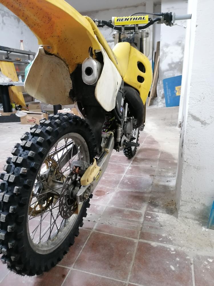

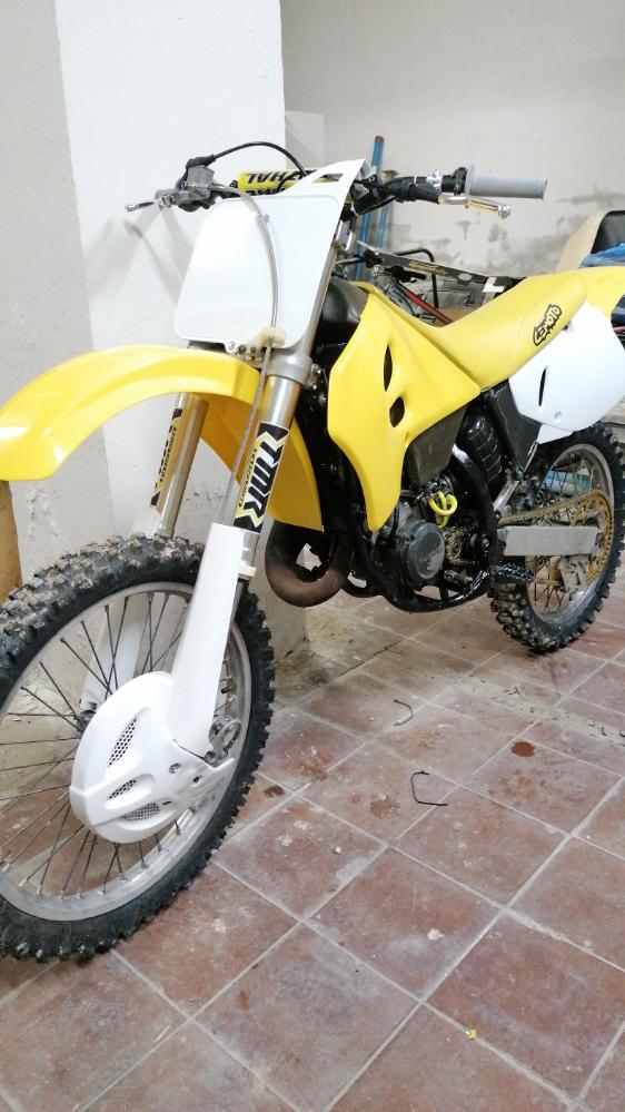

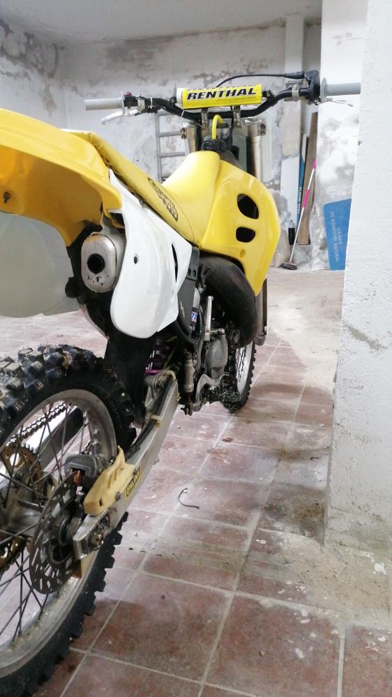

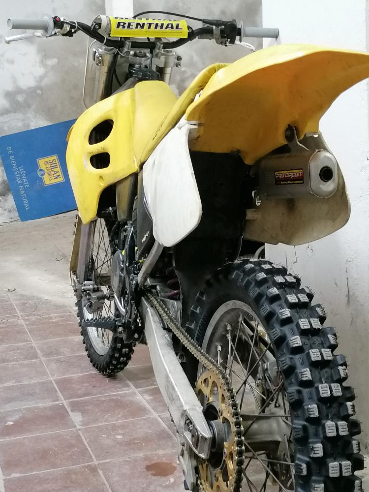

Sergio_Sacramenia

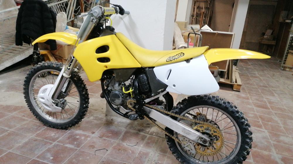

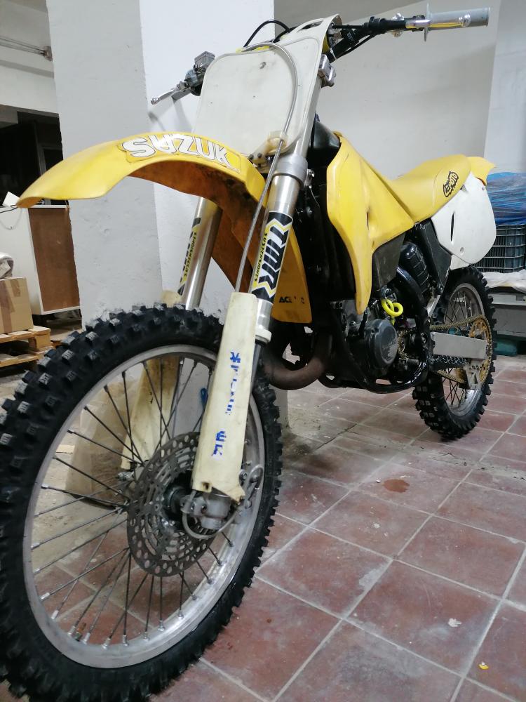

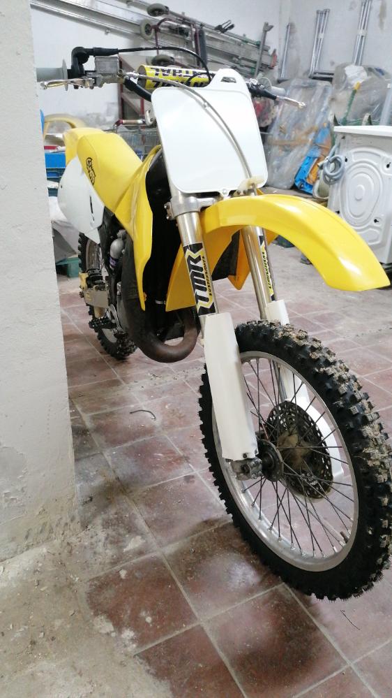

Buenas tardes,
Imagino que hace tiempo que éste post se dió por perdido, pero nada mas lejos de la realidad. Despues de todo este tiempo y con todo lo que nos ha ido ocurriendo, por fin puedo decir que la Suzuki está a punto de caramelo.
Se ha demorado mucho más de lo que me hubiese gustado, pero no perdí la ilusión de terminarla y estos dos últimos meses me he puesto a fondo con ello.
Tras cambios de piezas, reparaciones y reacondicionamientos del motor, la moto ya arranca, y suena a las mil maravillas, los frenos frenan y las ruedas estan nuevas con sus pelitos.
Lo único que me queda es el darle un lavado de cara a los plásticos para mejorar la estética de la moto, pero es lo que menos me preocupa.
Comparto algunas fotos de cómo va.
