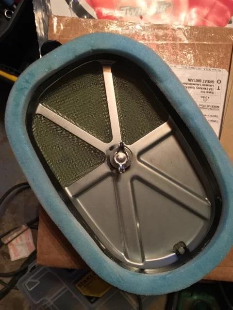

ejop78
El 21/2/2020 at 15:20, gasberg dijo:
A parte de las tapas laterales de plástico también lleva una restricción en el propio Filtro de aire con una chapa tapando el 70% de entrada de aire, esa chapa yo la tengo quitada y también una tapa de plástico de las dos que lleva y se nota bastante la verdad que la moto tira más y tiene más pronto,
Saludos
Tienes una foto de las tapas de plástico que comentas? para tenerlo claro y quitárselas también...
Compartir este post

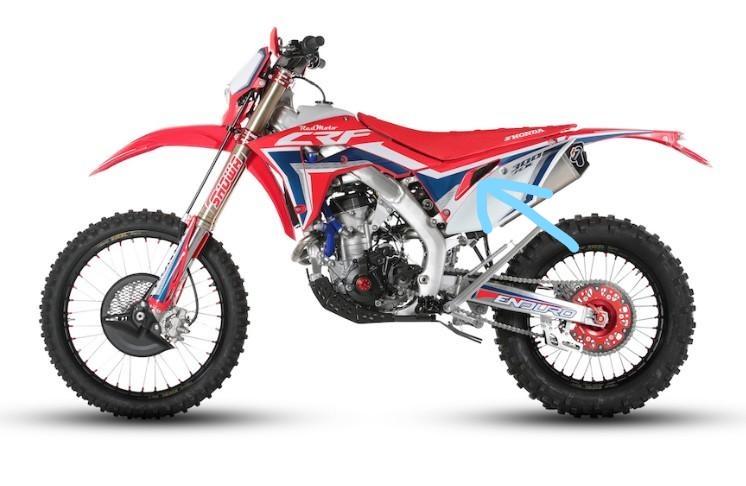

gasberg
Hola ahi te dejo las fotos de lo que tengo yo quitado, la chapa del fitro de aire y la tapa de plastico del triangulo izq, para quitar esa tapa tienes que quitar el silencioso, sino no puedes quitar los tornillos, no hay que romper ni quitar nada, va con tornillos, en cualquier momento se pone otra vez y listo
Saludos

HondaLives
El 3/3/2020 at 18:32, gasberg dijo:
Saludos
Mi Filtro de aire no viene así, es la 250 rx del 2019 pero esa chapa en la malla metálica del filtro no la trae seguro
Compartir este post
HondaLives
hace 14 horas, HondaLives dijo:
Compartir este post
gasberg
Oook, tu llevas la regilla de cross que es el apaga llamas, pues con quitar los plásticos de los lados ya te entrária más aire y te irá mejor la moto, otra cosa... Que tal te va el filtro twin air? Notas mejoría?
