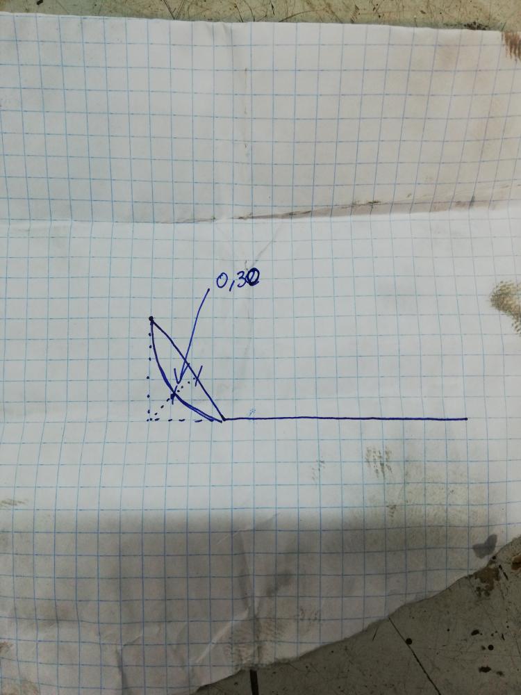

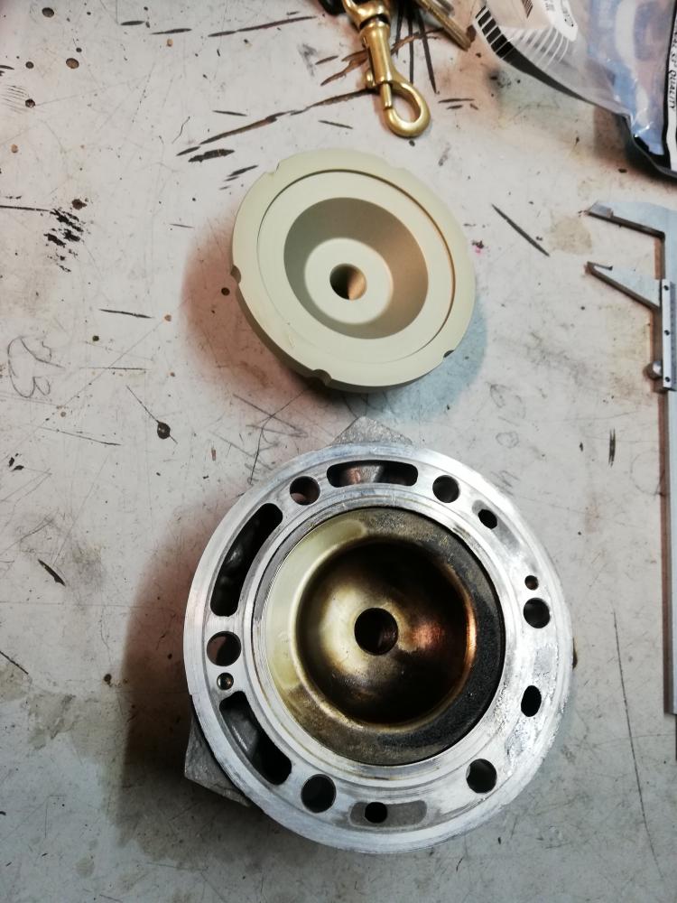

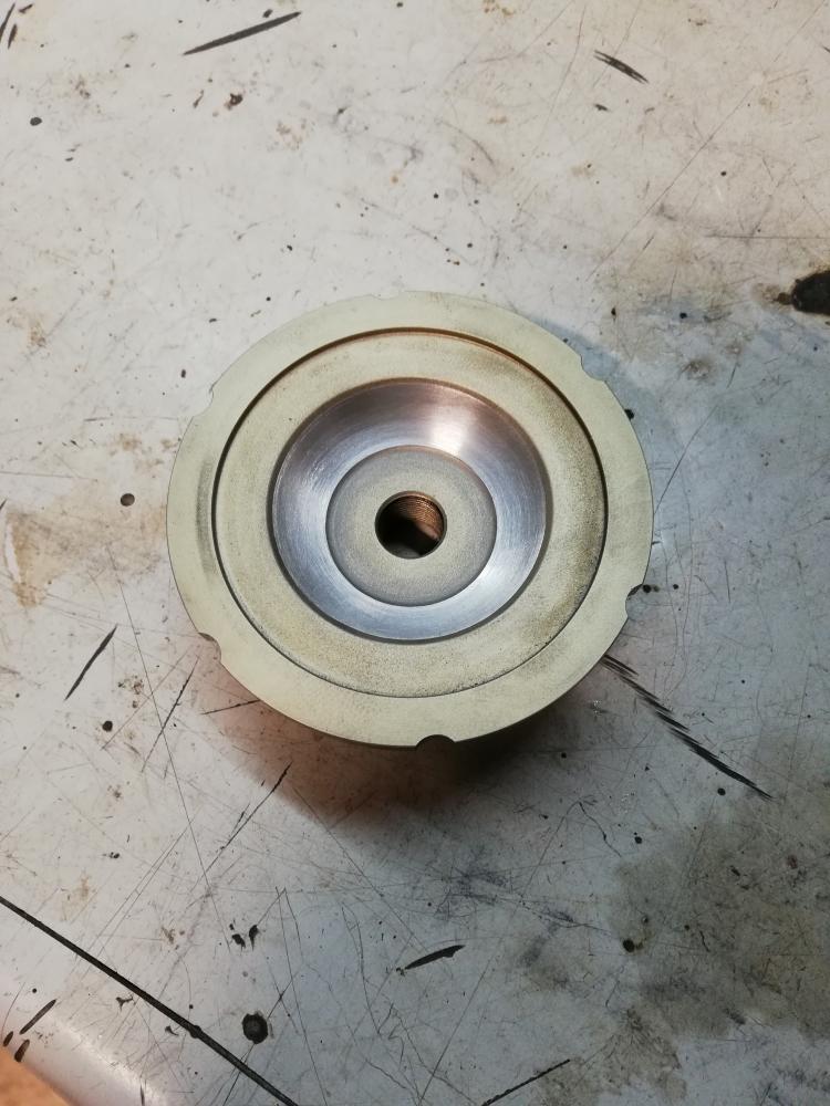

Pues yo he hecho una prueba que me está gustando mucho.
Al culatín standard de S3 que son cónicos, lo he llevado al tornero y le ha curado las pareces para que se quede abovedado. Ahora es abovedado y tiene más bajos pero al ser de baja compresión al aumentar la cámara de combustión sube muy rápido de vueltas pero traccionando.
El tema es que con la culata de serie, yo llevo un 13-48, cuando las cuestas se ponen muy pronunciadas y sin inercia, sobre todo con fibras de escape nuevas, la moto no tiene suficiente y tengo que bajar marcha, ahora ya no, la moto sube rápido, abre válvula escape y subes con revoluciones pero sin escarbar ni que te dé la vuelta la moto. Es una manera nueva de conducción, muy lejos de lo que sería un 4t y subida al Tran Tran, aunque en primera si se puede  si quieres. Exige más técnica ya que es muy trialera. Todo esto porque yo veo a los pro del wess que suben muy revolucionados sin escarbar, sé que ellos llevan más preparación.
Al igual que las suspensiones, cuando ya exiges algo más, el motor también hay que tocarlo, y eso es más difícil y caro. Yo con esta modificación estoy muy contento y disfrutando mucho. Sustituyo bajos puros y patada por subida de vueltas con tracción, por así entendernos, pero sin perder apenas bajos.
No sé si la culata de serie si se rebaja para que tenga más cámara hará parecido. Con este culatín al ser intercambiable en caso de error pierdes menos.
En las fotos paso la modificación que le pasé al tornero, la culata modificada, y otra con la de serie y el culatín antes de repasarlo.
  • Mola 2
Efectivamente. Esa forma que hiciste de la culata me gusta mucho. Es menos "angulosa" para la quema de los gases y en mi corta experiencia pienso que va mejor. Siempre pienso en los gases como si fueran un fluido dentro del motor, que se llevan bien con los bordes y cantos redondeados (mirar cómo trabajan las corrientes de agua el lecho de los ríos y el borde del mar). También soy contrario a las clásicas preparaciones de pulir a espejo los motores y de reducir la cámara de compresión para ganar bajos. Acabados en material bruto de transfers y motores descomprimidos a mí me dan mejores resultados que lo contrario: los motores se calientan menos, son más progresivos, alcanzan algunas rpm extras, son más agradecidos de carburar...todo ventajas. Quizás en velocidad o en la búsqueda de potencia máxima (generalmente poco aprovechable salvo en asfalto) tengan sentido, pero no tanto en motores donde lo que se busca es la elasticidad. Ensanchar la banda de torque lo más posible.
Cuando tú amplias la distancia del squish o alejas un poco la bóveda de la cámara estás logrando meter más mezcla en la culata y tiene unos milisegundos extras de tiempo para quemar. Ello logra una mejor combustión y por eso ahora notas el motor más elástico. También te digo ya que hará más tarde cafetera.
Estas reglas no son una ciencia exacta, pero a nivel personal casi siempre obtengo mejores resultados de este modo que con los habituales de comprimir y pulir porque si. Casi todos los motores vienen de fábrica con una buena relación de compresion, y antes de probar a comprimir más para ganar bajos (que suele ser más costoso e irreversible) se debería meter una junta extra en la base porque a lo mejor conseguimos mejores resultados de forma más barata.
Un modo de averiguar de forma rápida si nuestro motor viene muy comprimido o no de fábrica es mirar el RON de gasolina que recomiendan. A más octanaje más comprimido estará y a RON más bajo lo contrario. Si desde luego recomiendan octanaje alto yo ampliaría squish o meto otra junta en la base sin dudar.
Todo esto que digo es aplicable solo para 2t. En 4t aunque tenga cosas similares es otro rollo. Y cada motor de 2t es único. Nunca aunque los hagamos idénticos funcionarán exactamente igual.
  • Mola 2
Estoy de acuerdo contigo. Hay que probar y probar para conseguir mejorar, también añado que me gustaría ser de esos que con la moto de serie ya disfrutan.
