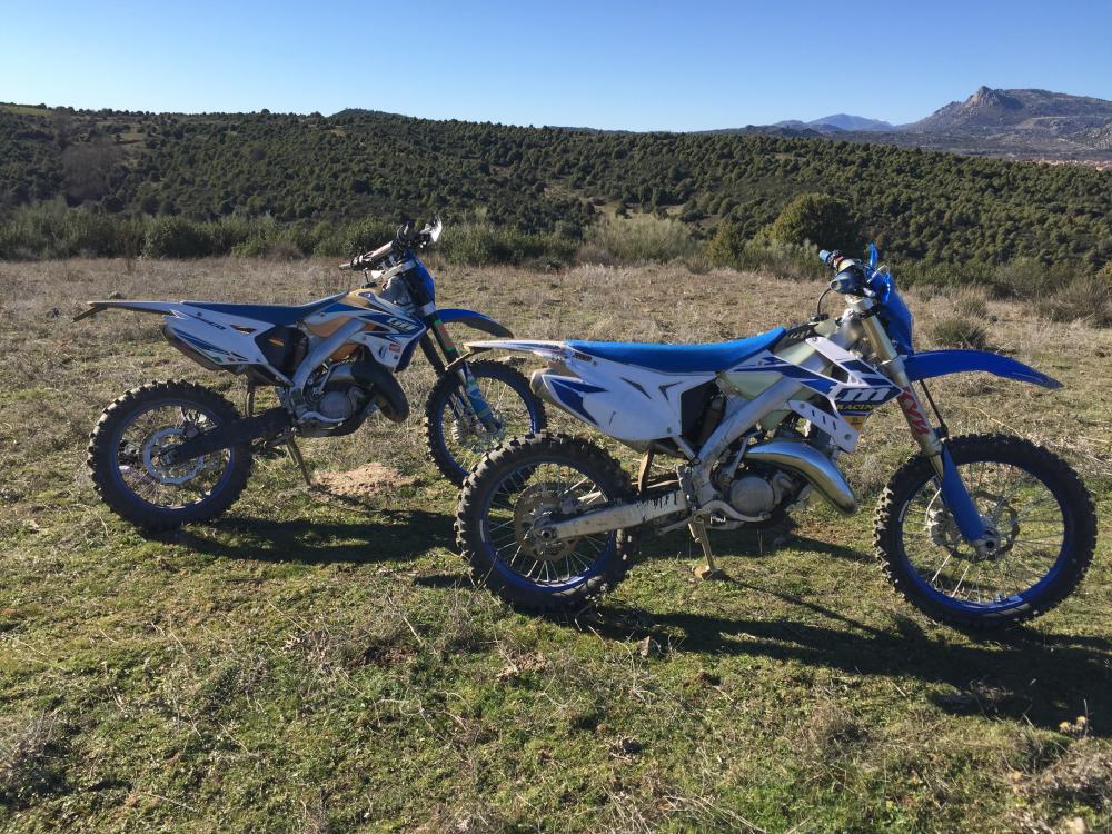

Aqui con su hermana pequeña pero mayor en edad

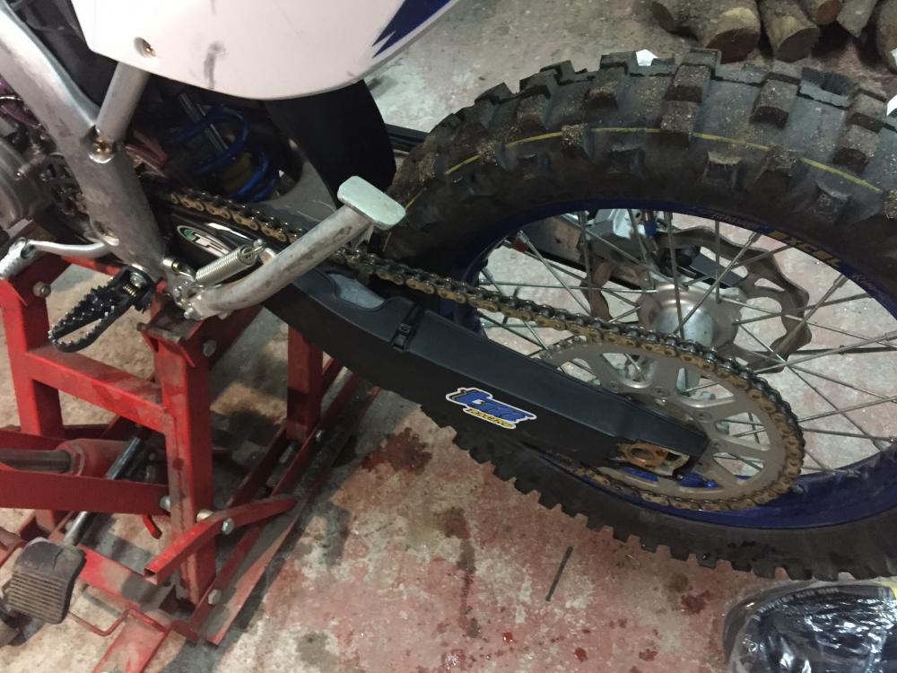

Llegaron los reyes para la "italiana" ?

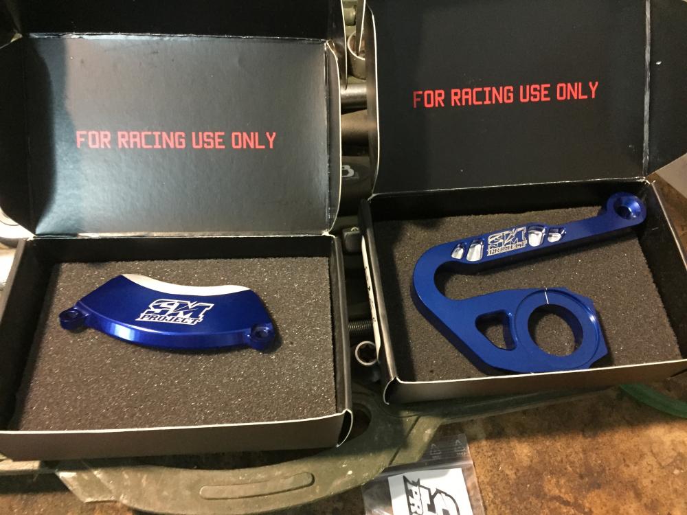

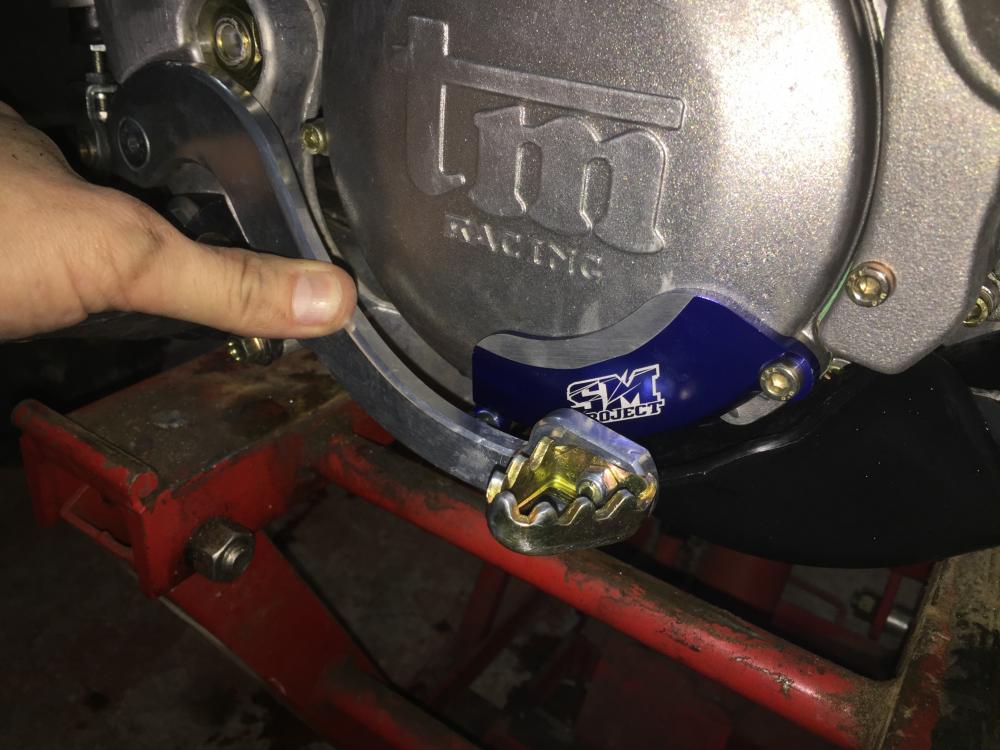

Protector para la tapa de embrague y soporte de pinza de freno
El soporte no me ha dado tiempo a ponerlo, ya que hay que quitar el cuentakilómetros y no me ha dado tiempo; paso de cortar el cable y punto, lo quito entero con su cable y todo

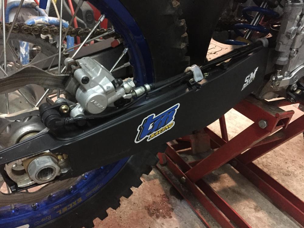

También he comprado cubre basculante
IMG_4641.JPG.95b8dd8b6082bd9a0dd9bc3e7291a3f8.JPGIMG_4643.JPG.9f236abdedccd4639273c7d53b86e6c0.JPG

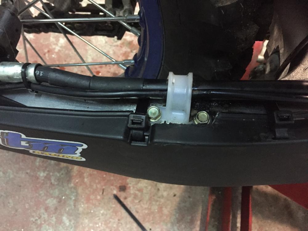

Es de Honda Crf 250, hay que adaptarlo un poco, pero poca cosa; un cajeado para los tornillos de la guía del latiguillo de freno , cortar un poco de largo hasta la soldadura en ese mismo lado y listo. El lado de la corona no hay que hacerle nada, pero no coincide el hueco de los tornillos del patín. Cosa curiosa esta ultima, ya que en la 125 2014 de un colega si que cuadra perfecto; en esta a pesar de ser igual el basculante no es el mismo patín (mas corto, se ve en la foto)
Este es el cajeado que hay que hacerle

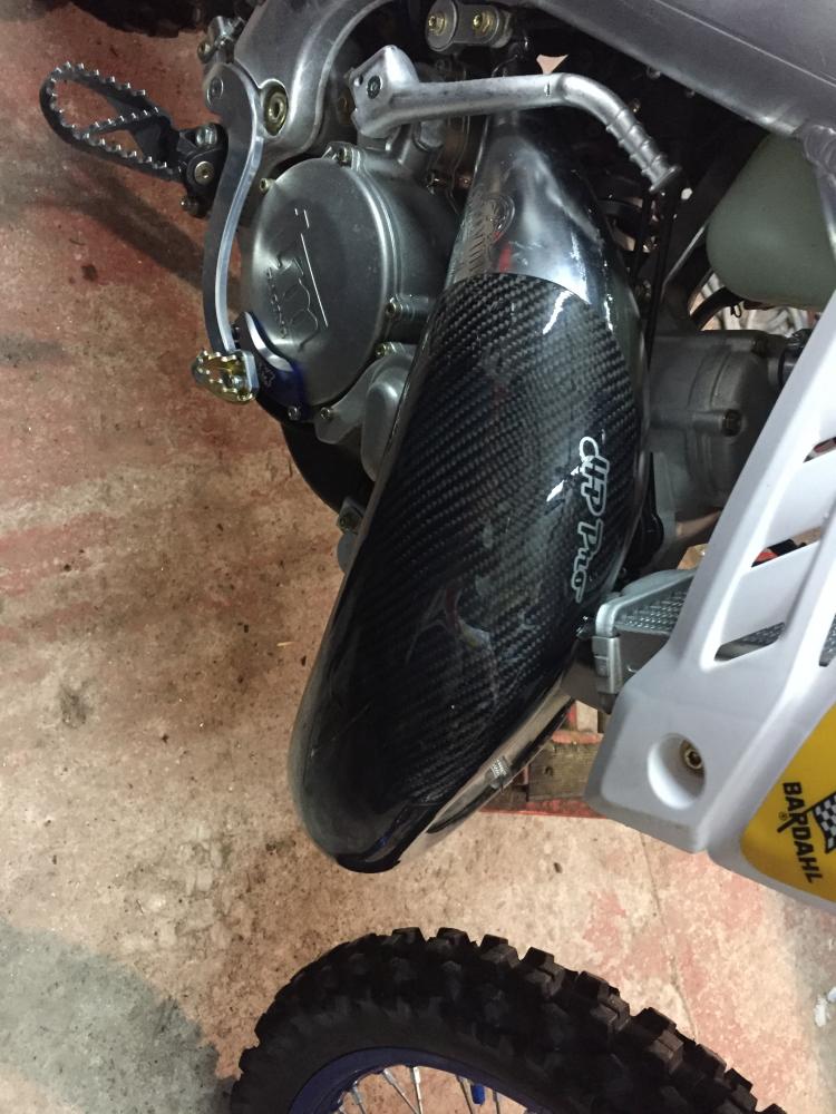

Mas protecciones y poco mas
