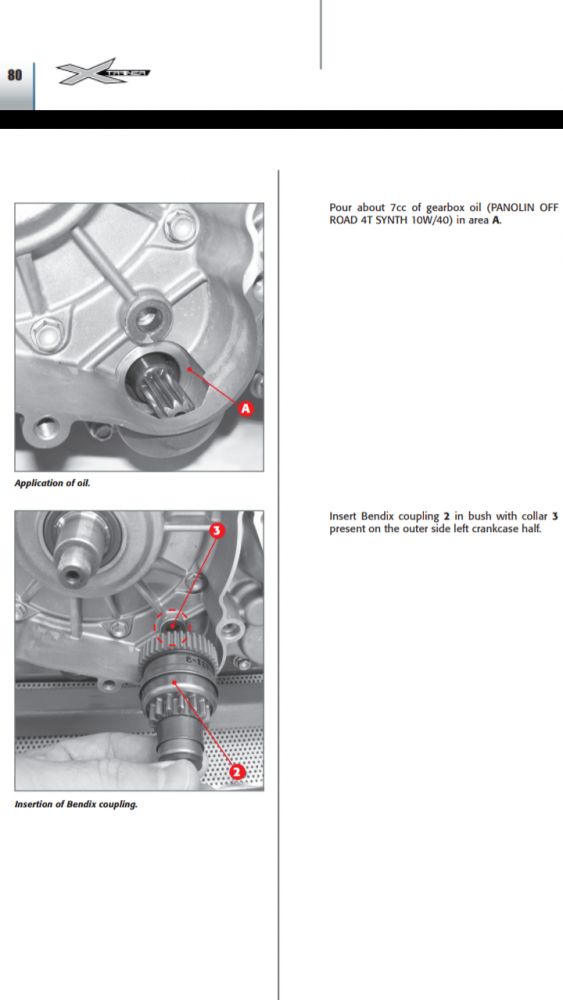

Masmacho no aprovechas y hechas un poco de aceite donde el encendido para que el arranque este bañado en aceite, yo sí lo tengo hecho y la verdad que va de lujo , pero sé que hay retractores que ni de coña lo hacen
Si llevo aceite de motor, no es que sea recomendable, es que es necesario echarle, viene en el libro de taller.
Si no, toda la mecánica del arranque iría en seco y duraría poco o fallará.

hace 18 horas, jose pal dijo:
hace 11 horas, masmacho dijo:
Coñe, contad un poco ese engrase, que no tenía ni idea y aún no he abierto la tapa del encendido. ¿Dónde y que se engrasa exactamente?
Mira el libro de taller.
Se quita la tapa y se le echa 100 cc de aceite en el hueco donde va el piñon del motor de arranque, con la moto tumbada para que no se caiga.
Se monta la tapa y se fini
Los tornillos son de difetentes longitudes, no cagarla.
Lo de la bomba,genial,me la pido para reyes.
El tema del engrase del bendix del motor de arranque.No llego a entender como puede ir aceite ahí,donde va el encendido.¿Alguien me lo explica?
Y por lo que veo en las foto del manual,pone 7 cc. ¿cm3? ¿7 cl?

hace 4 horas, sigur dijo:
Es lo mismo.
