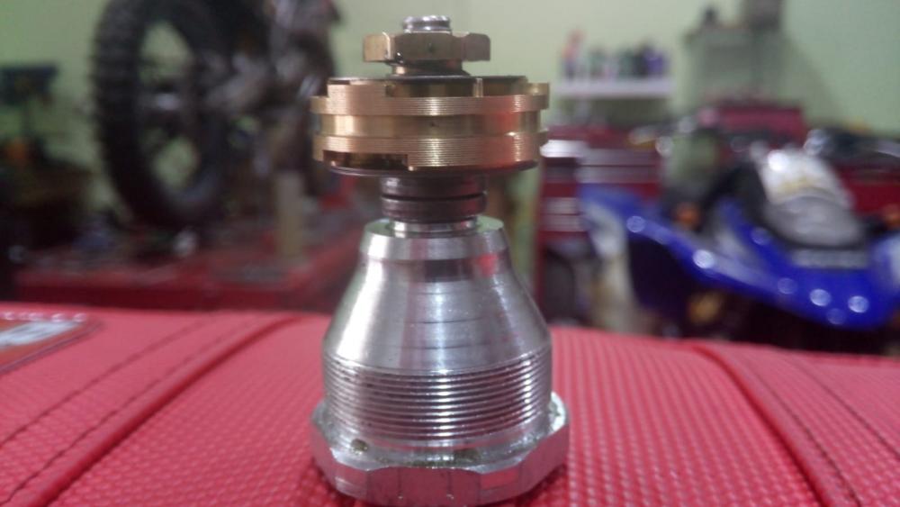

He montado la horquilla y he dado una vuelta pequeña. La mejoria es notable.   Mas rigidez, metes la moto en una rodera de tierra dura y controlas con el manillar en posicion alta de su
Pues una vez hecha la rosca, M12x125 y comprobado que rosca en la varilla, voy a taladrar el by pass del rebote. Y despues, a modificar el diametro de la mid valve, el cartucho de la Ollé es de 2
Bueno, ayer recogí la moto del taller y lo prometido es deuda:   Horquillas Sachs de cartucho abierto 48mm, me las han preparado y me han montado válvulas ND Tuned, también en el amortiguado
