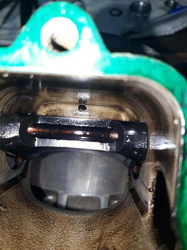

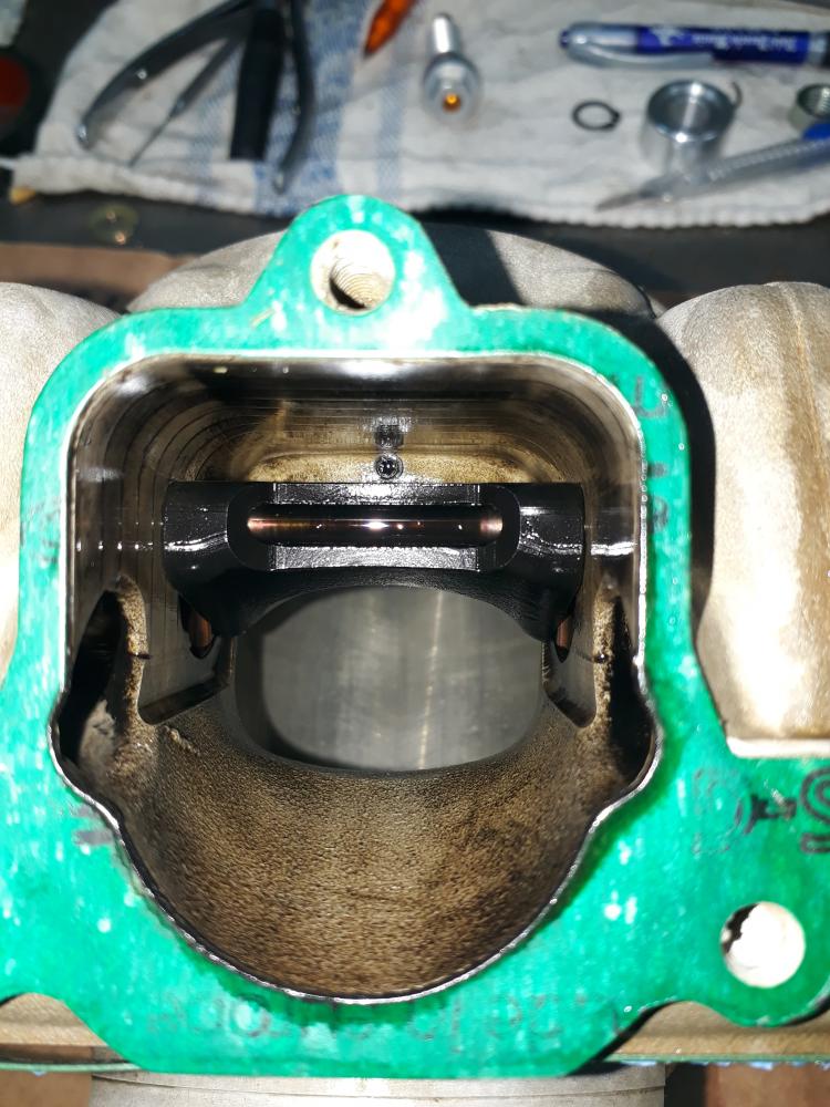

Voy a quitar el tapon que le puse al taladro del cilindro, montar el culatin menos apretado, el de color aluminio y dejar mas holgura de squist.
Segun va ahora, son demasiados cv y se pierde el concepto XTRAINER.

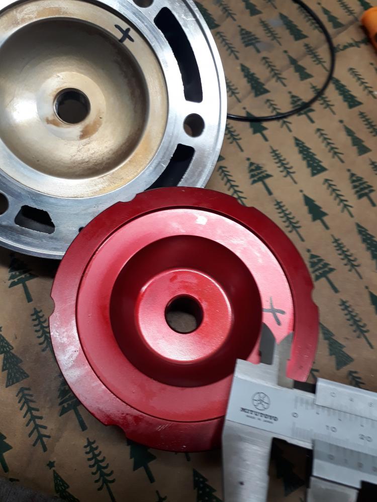

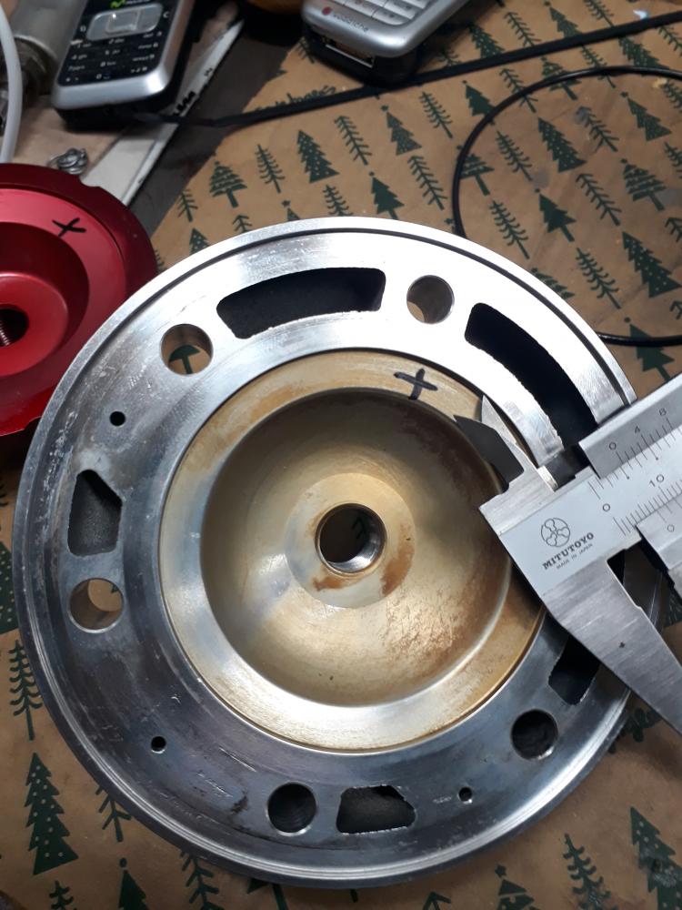

Puedes medir la banda de squist de la culata original ?
Te pongo unas imagenes para que lo veas.
Se aprecia a simple vista como la banda de la S3 es mas ancha.
Y si le pones la bujia y la echas alcohol o aceite de glicerina con una jeringa para cubicarla ya sería la OSTIA ¡¡
Te lo intento medir en estos días pero la culata original me da que tendrá las mismas medidas, otra cosa distinta es la s3 que si cambiará me imagino
