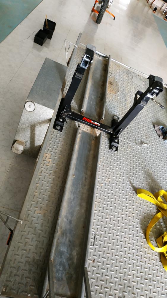

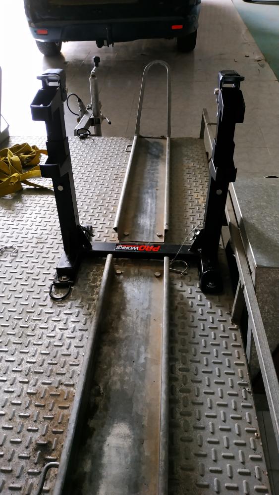

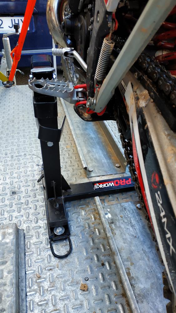

Ayer me llegó y hoy lo he montado en mi carro . Es de plataforma . Parece más robusto de lo que creía . Pasa la moto justita con la bufanda .
Aquí os dejo unas fotos .

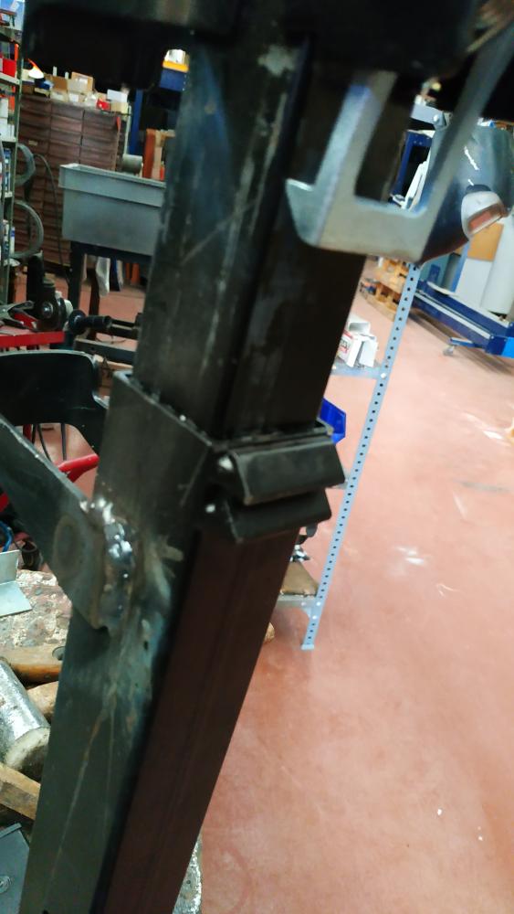

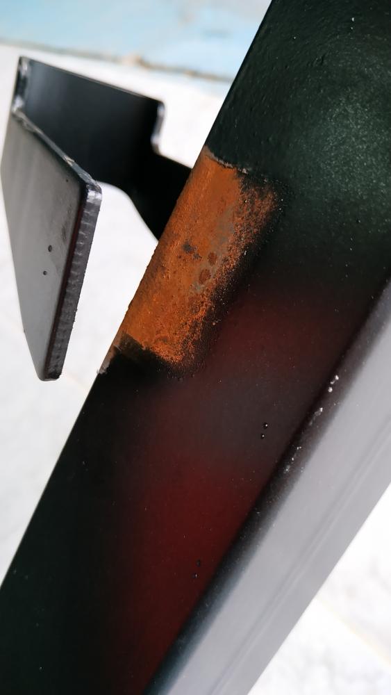

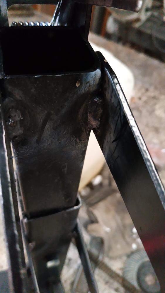

La semana pasada probé el sistema , pues después de montarlo no me había tocado salir con el carro . Montó la moto y por precaución le pongo dos correas en las tijas como siempre pero sin pretar , solo tensas por seguridad . Pues bueno al km paro para coger agua y cuál es mi sorpresa que veo que la moto se ha salido de los anclajes , quedando libre para caerse . Miro el aparato y veo una patilla suelta . Sorpresa , no estaba soldada en uno de los lados  . Si no llego a llevar las correas la moto por la carretera . Ya he visto aquí algún otro aparato con defectos de fabricación . La respuesta de 24 MX para mí ha sido un poco exigua pues tratan el aparato igual que si fuera un pantalón con un descosido o unas gafas rayadas . Y por falta de un control riguroso control de calidad de 24mx o del fabricante un fallo de fabricación puede dar con lo que más queremos en el asfalto si no provocas un accidente . Me encebollo porque si hubiera visto el defecto antes de salir pues me abría molestado y ya está . Pero el ver que podía haberme quedado sin moto por culpa del aparato me jodió más . Aquí os dejo las fotos . Ya sé que igual lo podía aver visto yo ,pero no lo vi al ir pintado .
Editado por juper2t
Después de repasar bien el aparato y de hablar con ellos , decido quedarmelo y repararlo yo . Solde la patilla suelta y reforce por dentro todas . Que visto las soldaduras no dan mucha confianza . A sí que revisar bien los que lo habéis comprado para evitar sorpresas .
Editado por juper2t
Este tipo de amarres no absorve las vibraciones tendria que llevar silentblocks, independientemente de lo que te ha pasado que entiendo que  ha sido defecto de fabricacion.
Cada cierto tiempo revisaria tornillos y soldaduras.
