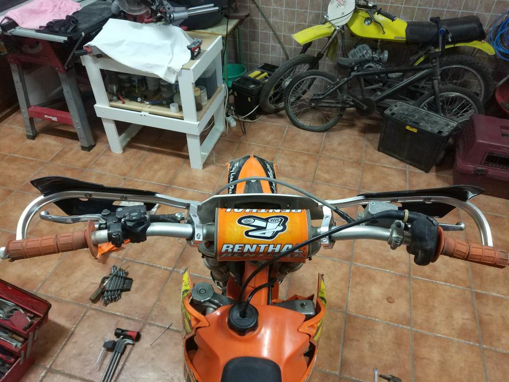

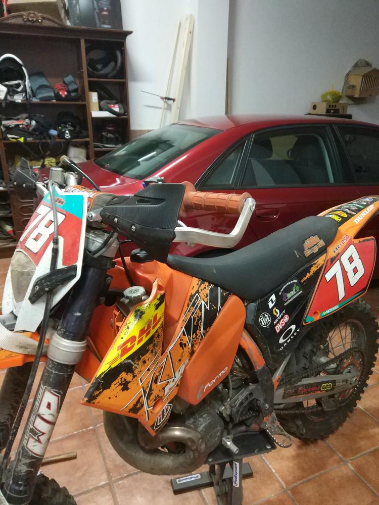

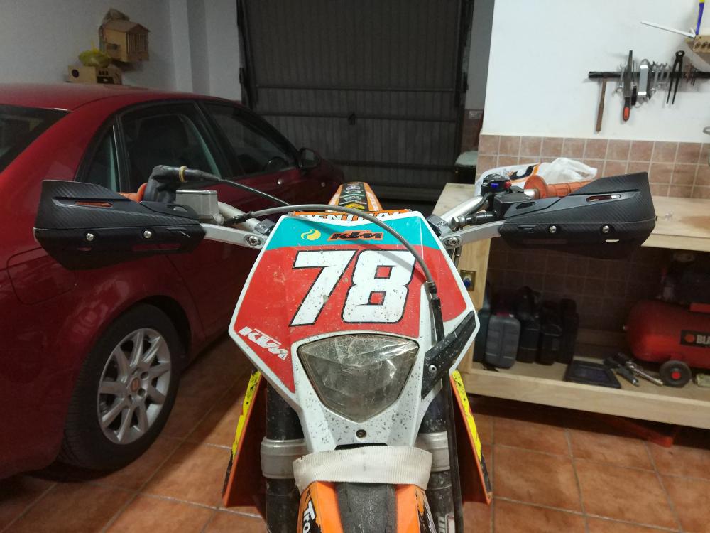

Paramanos cerrados en aluminio. Merecen la pena.
Por aquí alguien me dijo que eran de hierro y pesaban mucho, pues no, son de aluminio muy, muy duro o eso parece, no pesan nada y parece que van a salir buenos a simple vista.
Yo llevo esos mismos desde hará un mes y medio y muy contento, y eso que siempre he llevado abiertos, aguantan bien, el plástico es lo más débil, pero como son copia idéntica de los zeta, te vale el recambio de plástico que venden en Greenland o Motocross Center perfectamente

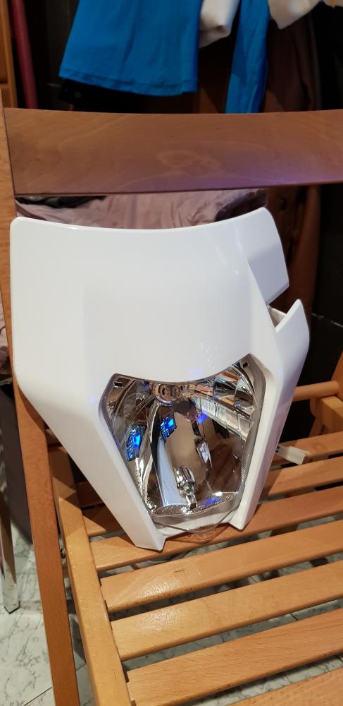

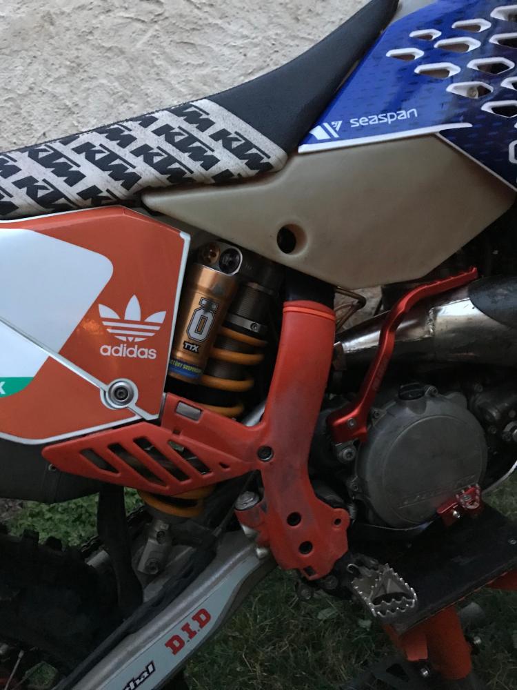

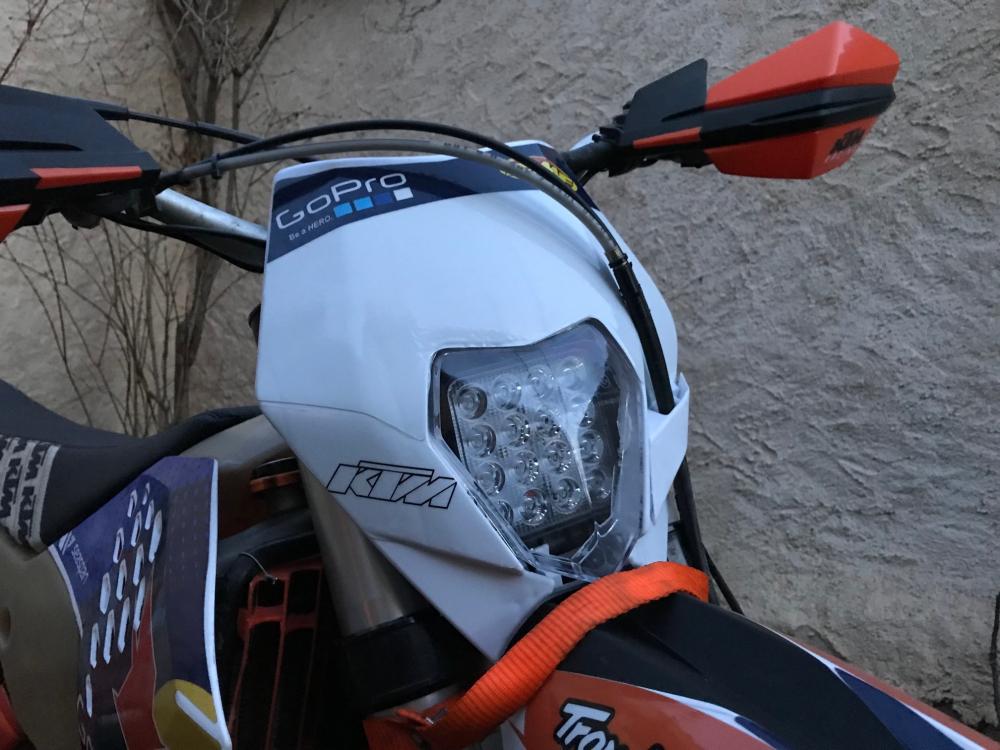

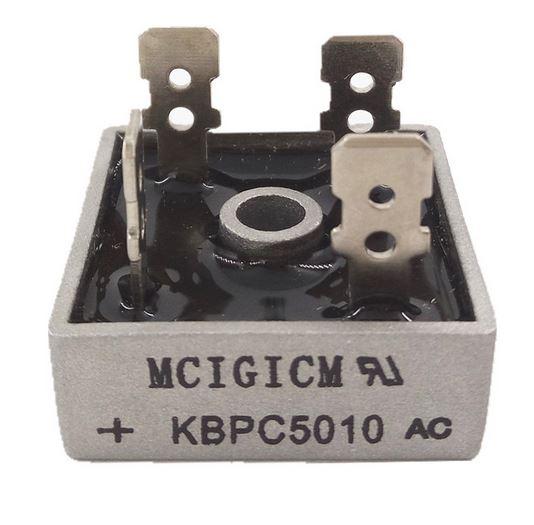

Buenas amigos hoy os dejo un par de fotos de lo último que he comprado en aliexpress.
Por un lado una pata de arranque ya que la que tenía se me abría en marcha y ya no tenía solución, y antes de tener una caida por culpa de la dichosa pata pues la he comprado. Me salió por 48€, mientras que la original vale más del doble. La calidad me ha sorprendido para bien, esperemos que salga buena.
Por otro lado me he fabricado un foco LED, ya que la iluminación que trae de origen alumbra menos que un mechero :biggrin: Todo el foco lo he hecho por menos de 30€ con cosas de aliexpress, la careta completa 15€, el foco led 12€ y un puente rectificador 1€. A diferencia de otros focos que suele hacer la gente incrustando el foco led en el plástico sin poner cristal, yo lo he metido por dentro del cristal, ya que para mi gusto queda mucho más bonito, parece que viene así de origen.

Q pata es exactamente?. Explica lo del puente rectificador, por curiosidad
Pues es la pata que montan las KTM a partir de 2011. También tienen para las de 125.
El puente rectificador se usa para convertir la corriente alterna que le llega al faro a corriente continua y alimentar al faro LED, ya que si conectad el faro LED directamente a corriente alterna va a lucir con poca intensidad y parpadeando.

Puedes poner una foto del rectificador? Lo pones entre el faro y la conexión de la moro?

Podrías ponerlos lo links del foco y rectificado?

El foco LED es el siguiente https://es.aliexpress.com/store/product/4-2-Inch-48W-High-Power-Square-LED-Work-Light-12V-24V-Spot-Flood-For-4x4/600394_32741209628.html?spm=a219c.search0104.3.51.792cd438sZ2Vxd&ws_ab_test=searchweb0_0,searchweb201602_5_10152_10151_10065_10344_10068_10547_10342_10343_10340_10548_10341_10084_10083_10618_10307_10301_10303_5711211_5722312_10313_10059_10184_10534_100031_10103_10624_10623_10622_10621_10620_10142,searchweb201603_25,ppcSwitch_5&algo_expid=31cf3c2e-769f-46b2-b3b4-d6539037dc33-7&algo_pvid=31cf3c2e-769f-46b2-b3b4-d6539037dc33&priceBeautifyAB=0
Y el rectificador https://es.aliexpress.com/store/product/Free-shipping-5PCS-50A-1000V-diode-bridge-rectifier-kbpc5010/506373_32337560051.html?spm=a219c.search0104.3.2.23907f7di1bRy9&ws_ab_test=searchweb0_0,searchweb201602_5_10152_10151_10065_10344_10068_10547_10342_10343_10340_10548_10341_10084_10083_10618_10307_10301_10303_5711211_5722313_10313_10059_10184_10534_100031_10103_10624_10623_10622_10621_10620_10142,searchweb201603_25,ppcSwitch_5&algo_expid=8948a93b-1d8b-4eb1-8038-a924bcc66890-0&algo_pvid=8948a93b-1d8b-4eb1-8038-a924bcc66890&priceBeautifyAB=0
En el rectificador conectas dos cables en las patillas de corriente alterna (por ejemplo el cable de las luces cortas y el marrón de masa) y en las otras dos patillas conectas los cables del foco LED, y de esta manera tienes el foco alimentado con corriente continua.

podrias pasar el link de la careta?

Puedes pasarnos el link de los paramanos de aliexpress que has comprado... la verdad que están chulos y si además valen los recambios de Zeta.. mejor que mejor..
